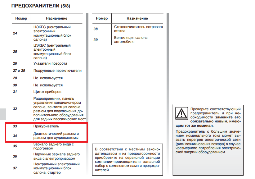

без одного голубого не работает магнитола...срочно ищется второй предохранитель на 15...который наверное отвечает и за заднюю (основную) разетку.

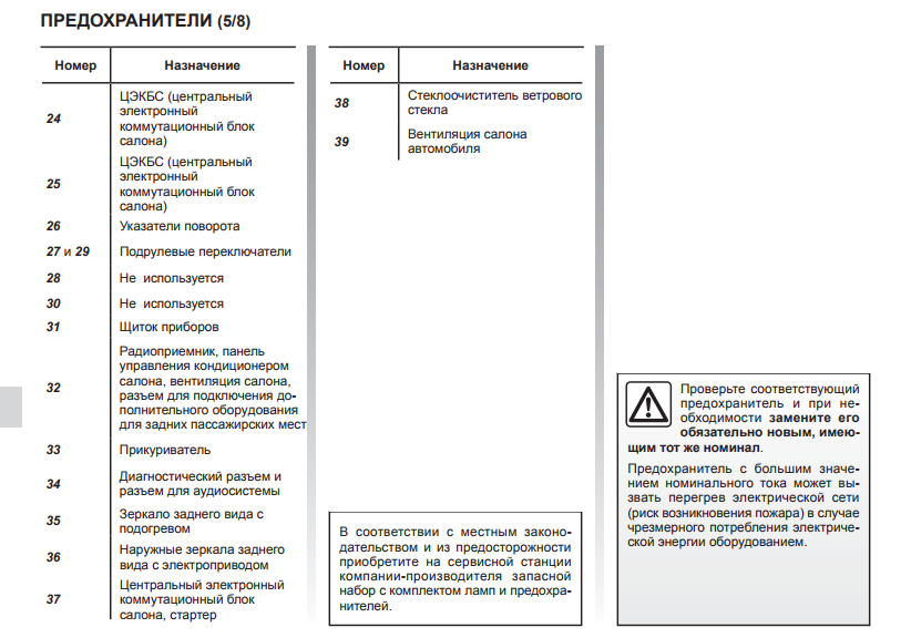

без одного голубого не работает магнитола...срочно ищется второй предохранитель на 15...который отвечает за заднюю (основную) разетку.

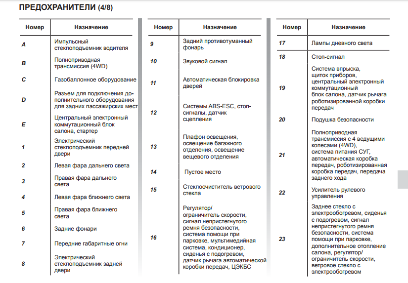

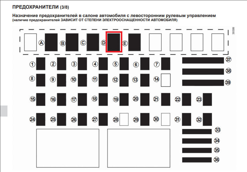

Первый ряд "D"-дополнительное оборудование-рестайлинг.

.Был закуплен блистер предохранителей. По виду оригинал...как и стоЯт.
Установлен в пустое гнездо (34) предохранитель 15А (аудиосистема и диагностиченский)
.И всё заработало...правда магнитола запросила код...
.Ураааа! теперь я с разеткой и радио!
это был верный предохранитель не два рядом, а именно 5й в другом ряду.
возможно это особенность авто с esp.

думаю оно, сегодня проверю. тот, который маркирован в схеме как D - полагаю он и отвечает за задний прикуриватель.

Предохранитель D. У меня тоже от насоса сгорел, теперь в передний втыкаю.
