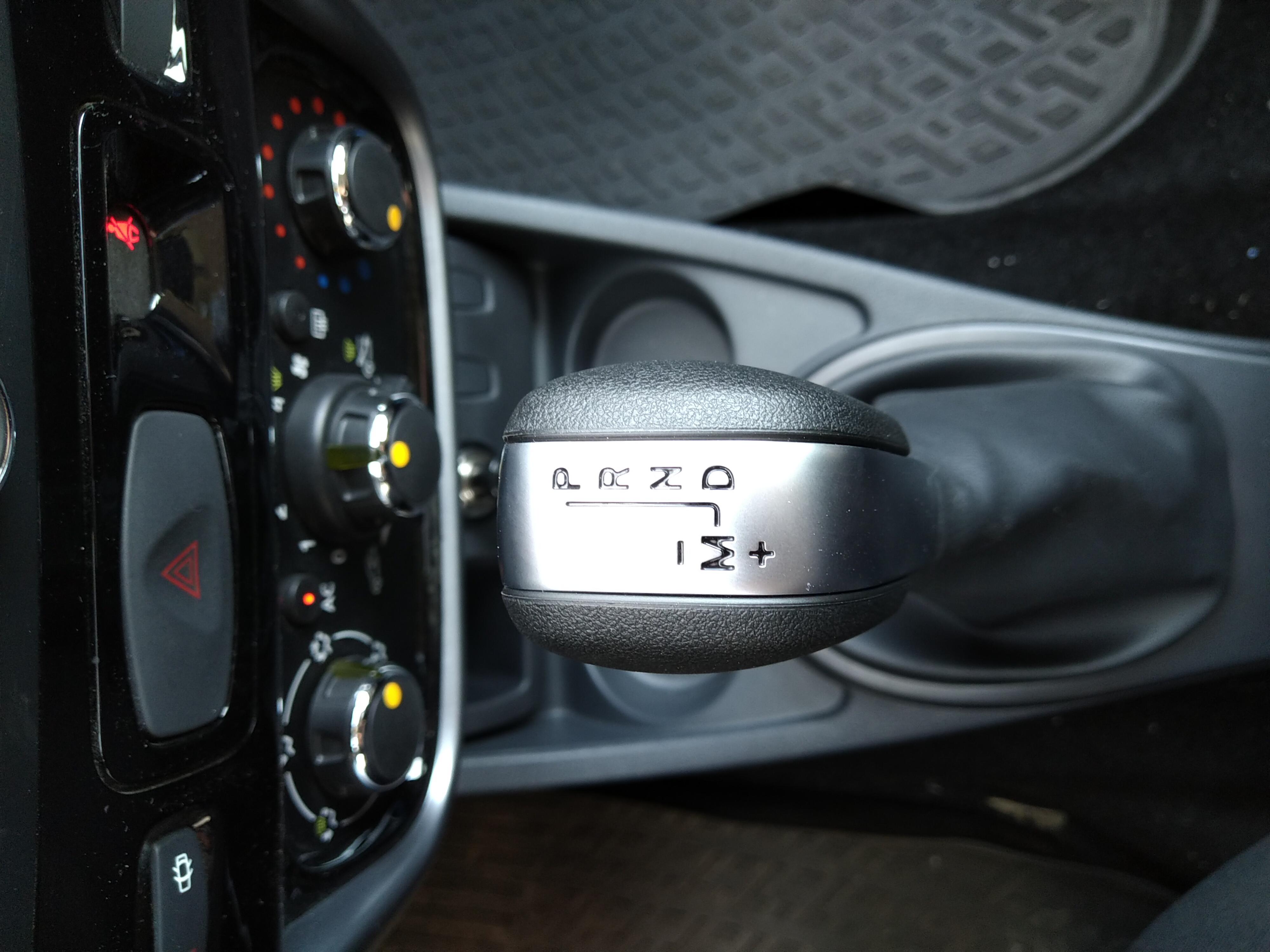

Все верно старая ручка кнопка слева, новая ручка кнопка спереди, новая ручка на старый селектор встанет только боком.

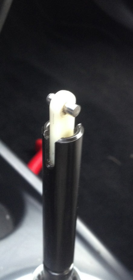

Вот такая французская мудрость. Для наглядности первое фото это шток старой ручки, а второе , переделка для новой

Я пока никак не сделал, скорее всего буду греть шток и поворачивать,сегодня пощупал его , он довольно пластичный, если все получится , выложу фотки.

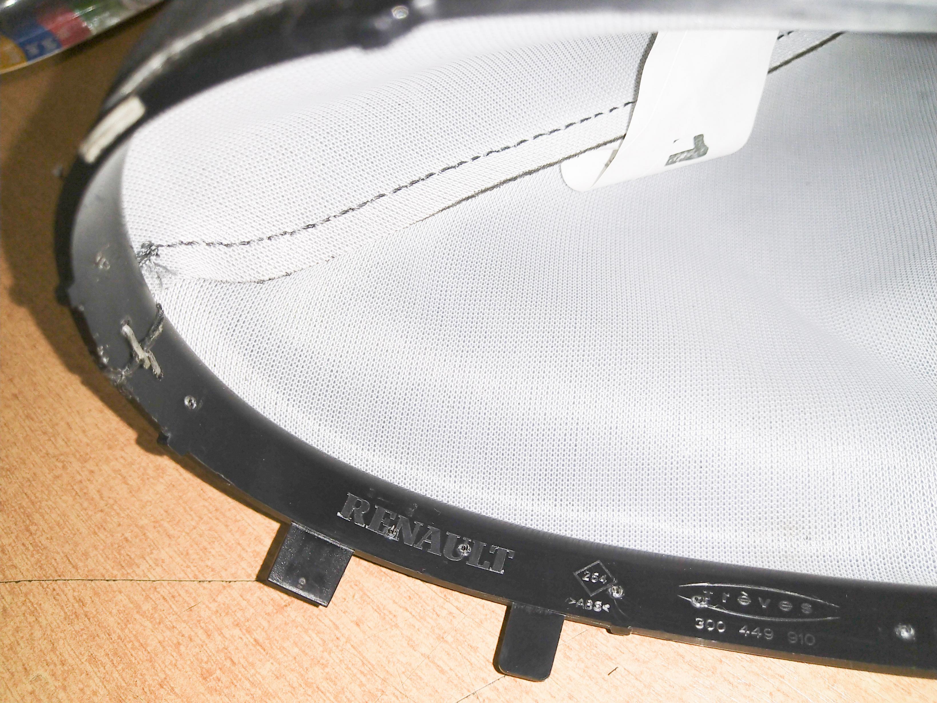

Я почти все поставил, но мороки много, и диаметр ручки внутри чуть меньше, сажать ее нужно чуть ниже старой, делать пропилы на трубе и чуть ее укорачивать и поворачивать шток нагревом. Я все сделал, но второй раз не полез бы, чуть позже пришлю несколько фоток, как в итоге вышло. Рамку чехла тоже пришлось чутка укоротить в диаметре.

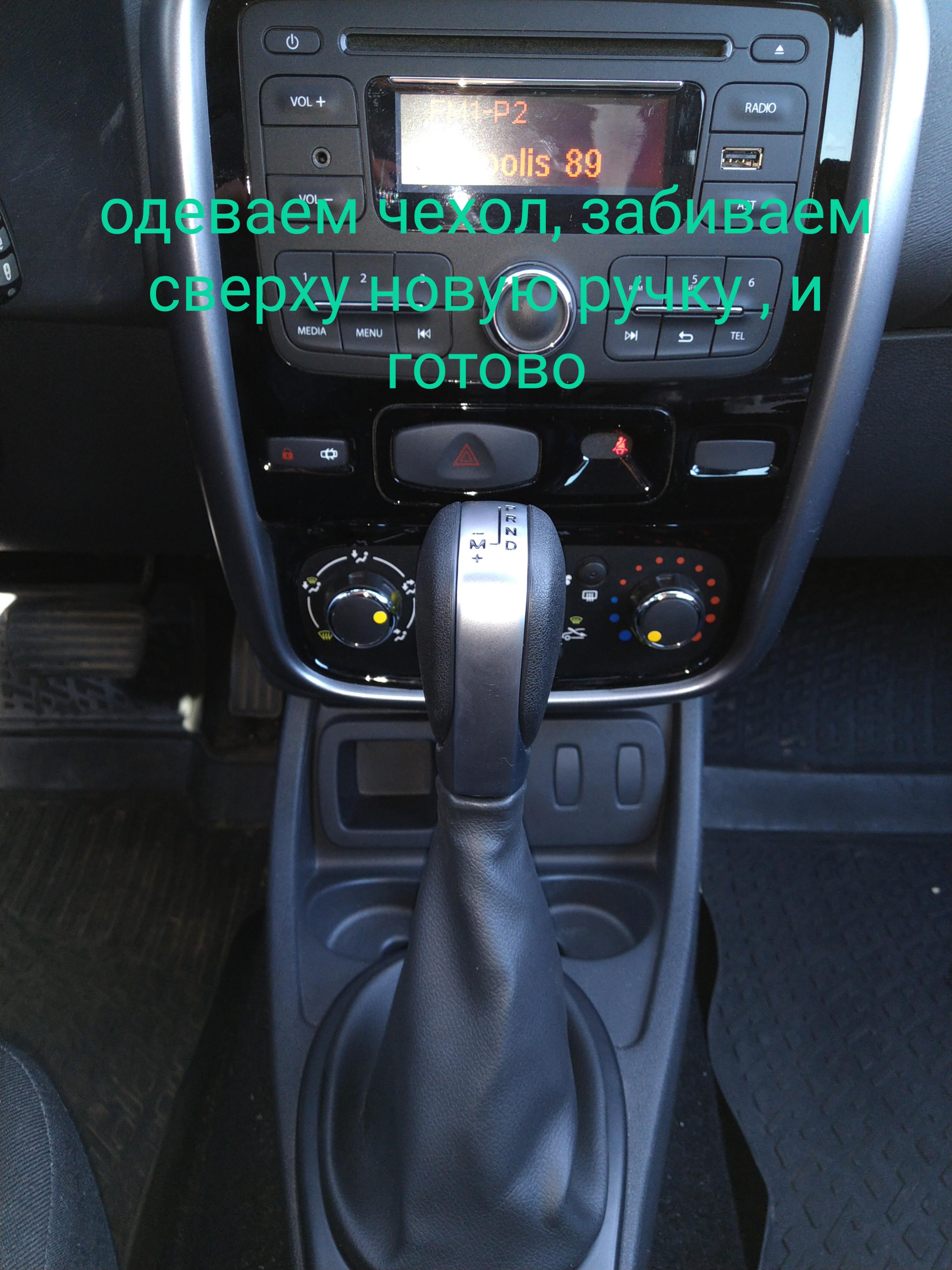

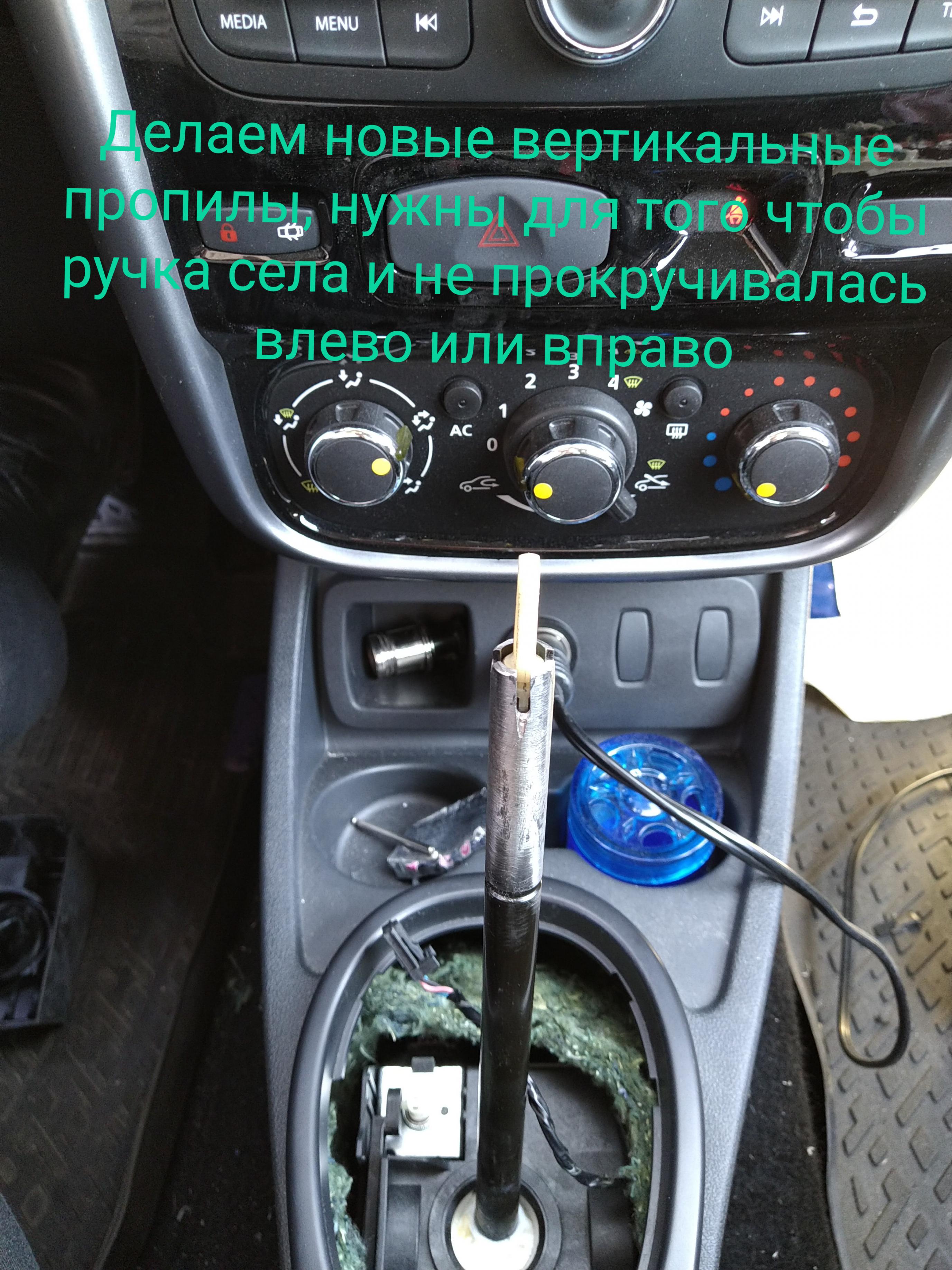

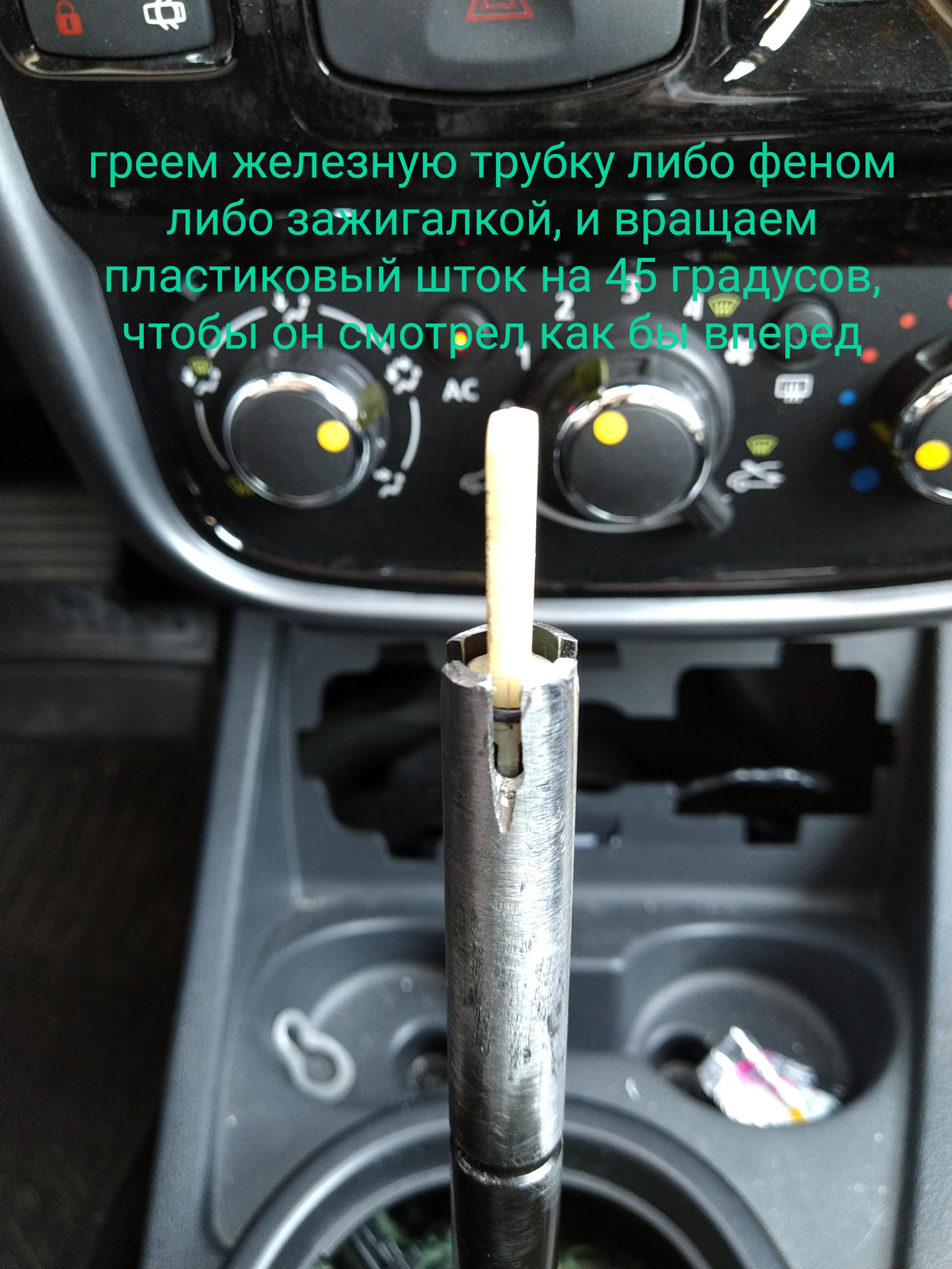

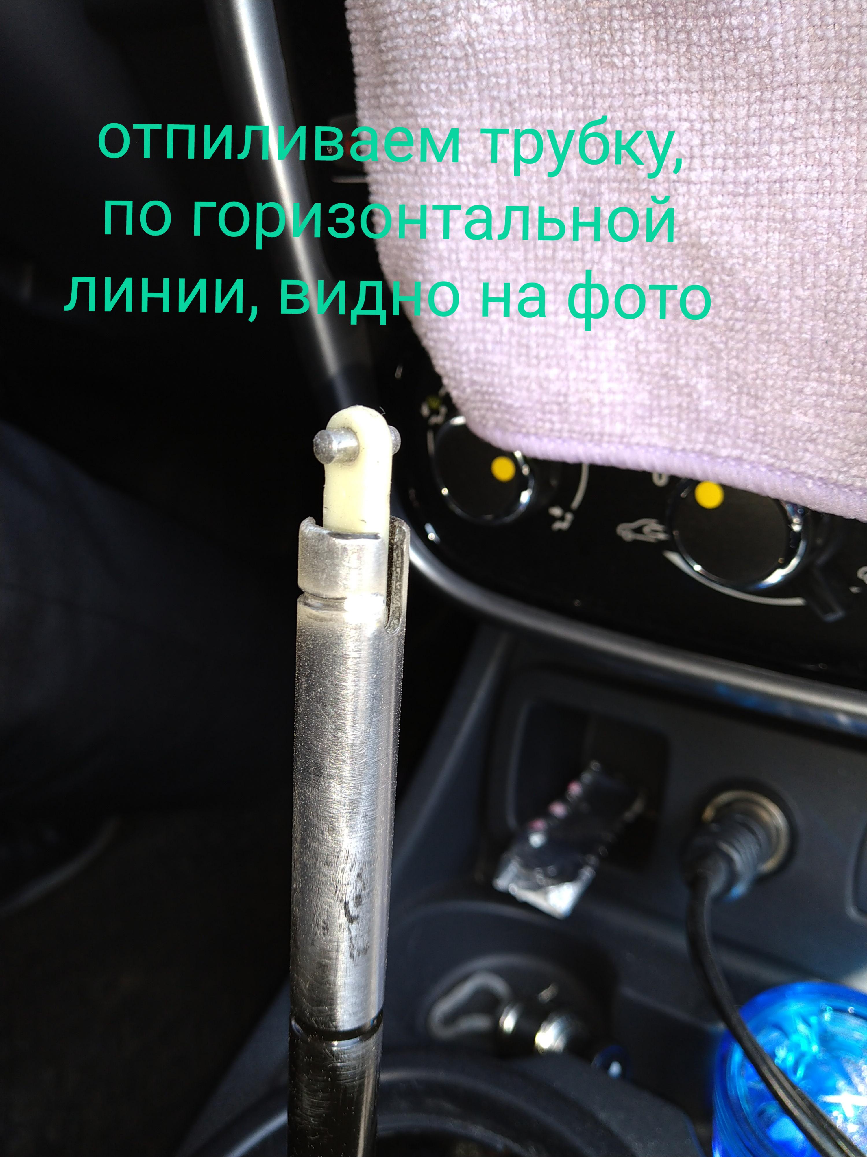

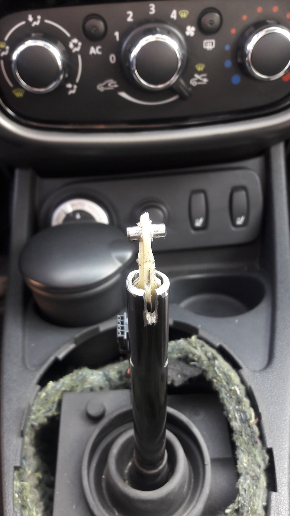

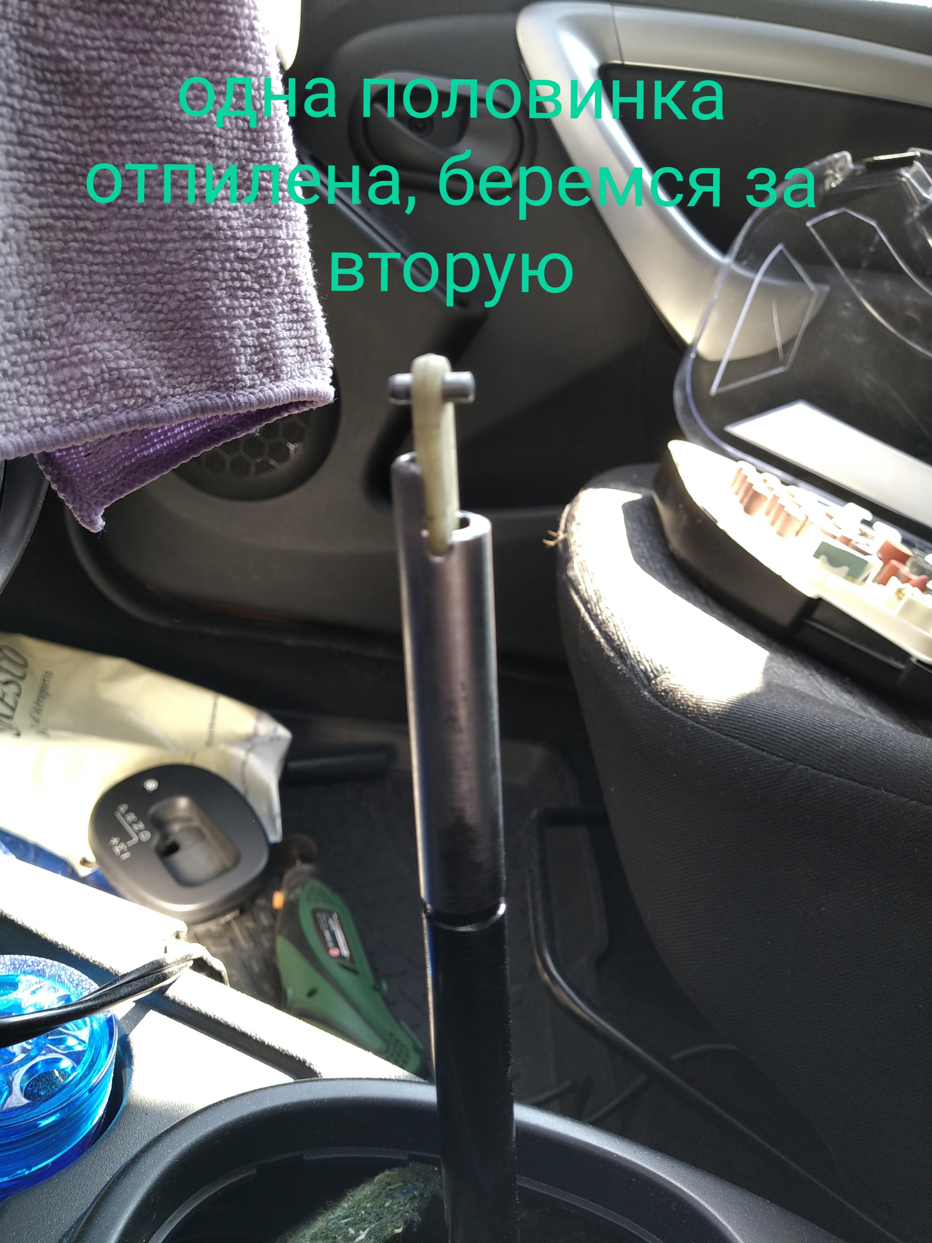

Состряпал небольшую инструкцию, надеюсь всем понятно будет.

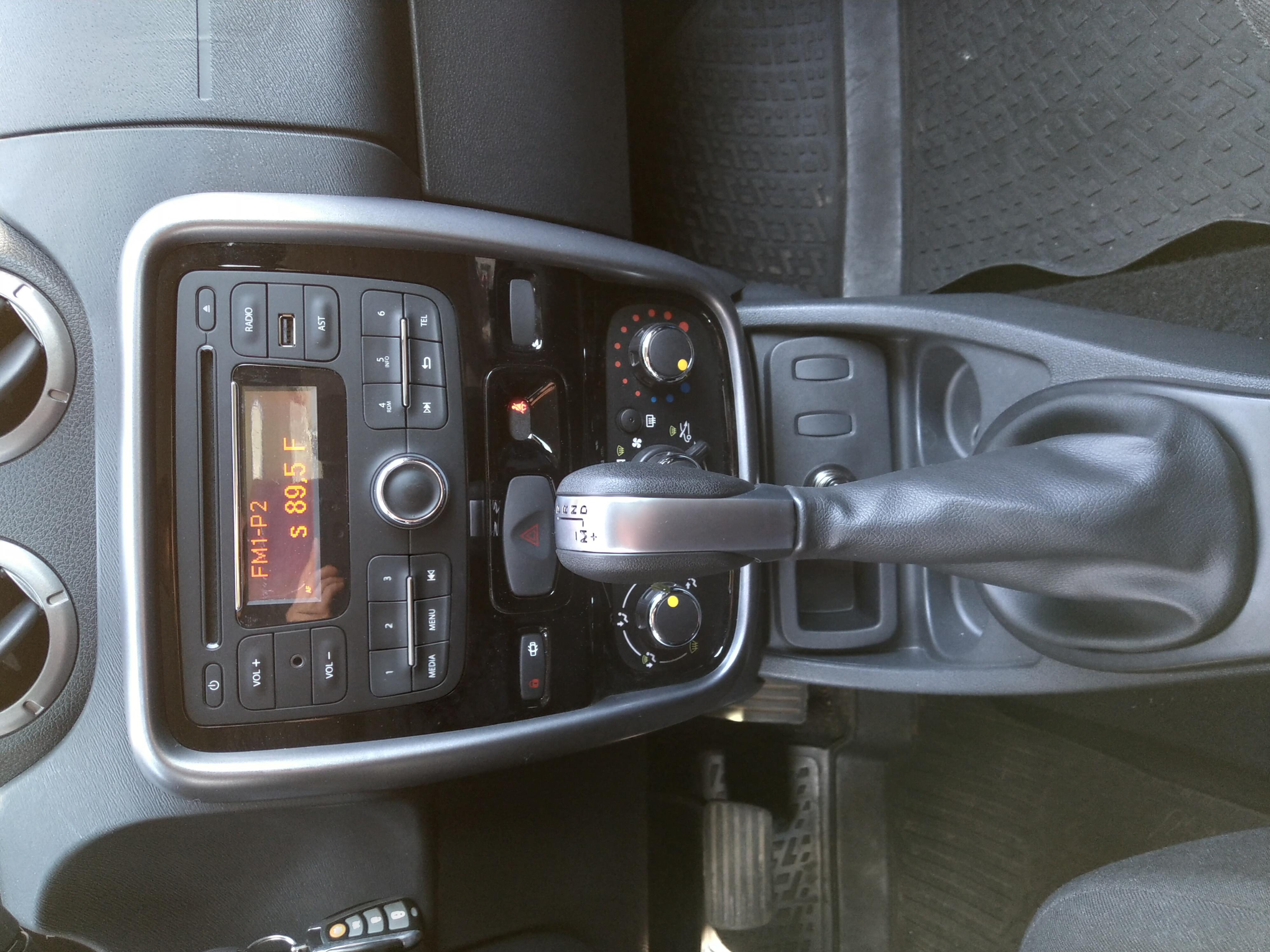

Результат
Может всё-таки на 90 градусов а не на 45?

Верно. На 90

Вот щас представил как все резко матюгнулись и пошли СНОВА переделывать...

Так после отпила рычаг ниже стал что ли?
---------- Добавлено в 00:16 ---------- Предыдущее написано было в 00:12 ----------
Неужели по другому кочерга не меняется?

В моем случае где-то на сантиметр ниже. На высоту отпиленой части.
Других вариантов переделок нет. Только замена всей кулисы на кулису от рестайлинга с уже новым рычагом.
