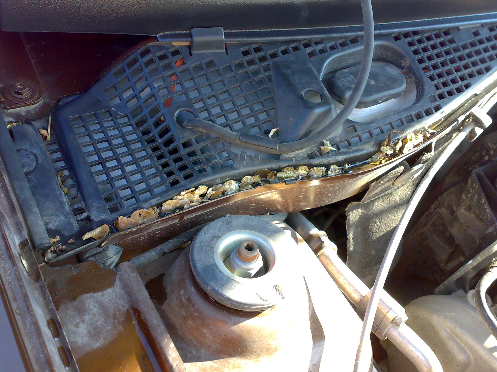

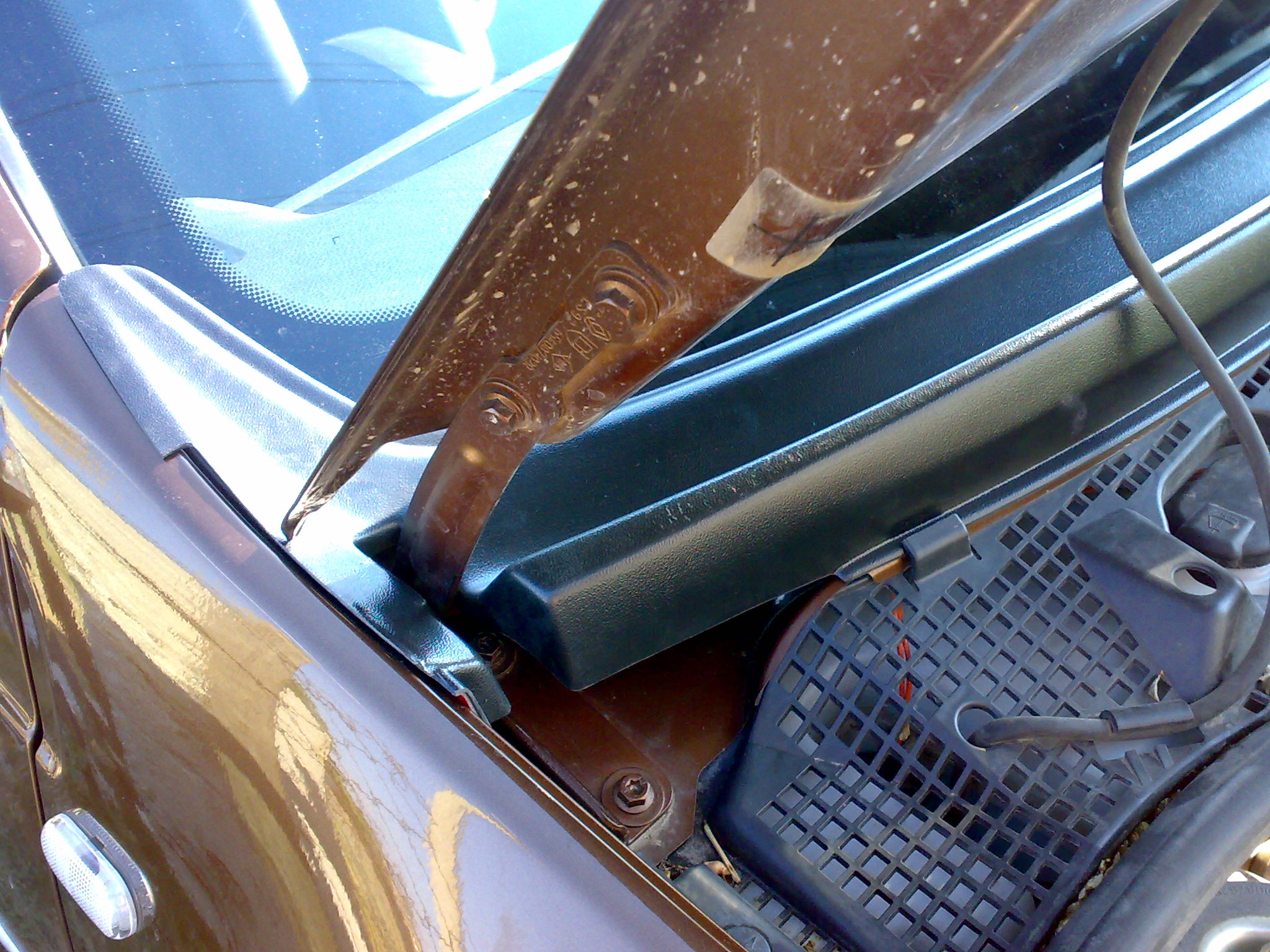

Сегодня ставил жабо под дворники с небольшой доработкой! Немного обрезал с краев места которые заходят на крыло кузова. Это не позволяет ровно приклеить жабо к стеклу, мм на 5,7. Создается постоянное напряжение, которое со временем оторвет скотч. Ключ на 12 и 1 час времени. Желательно помощник,тк при установке жабо за петли капота им пришлось немного поманеврировать.)) Кстати, в процессе установки снял резинку вдоль самого жабо, был удивлен сколько там грязи. Теперь думаю, грязи будет меньше. Всем удачи.

Это, как я понимаю, жабо от Карт ?
