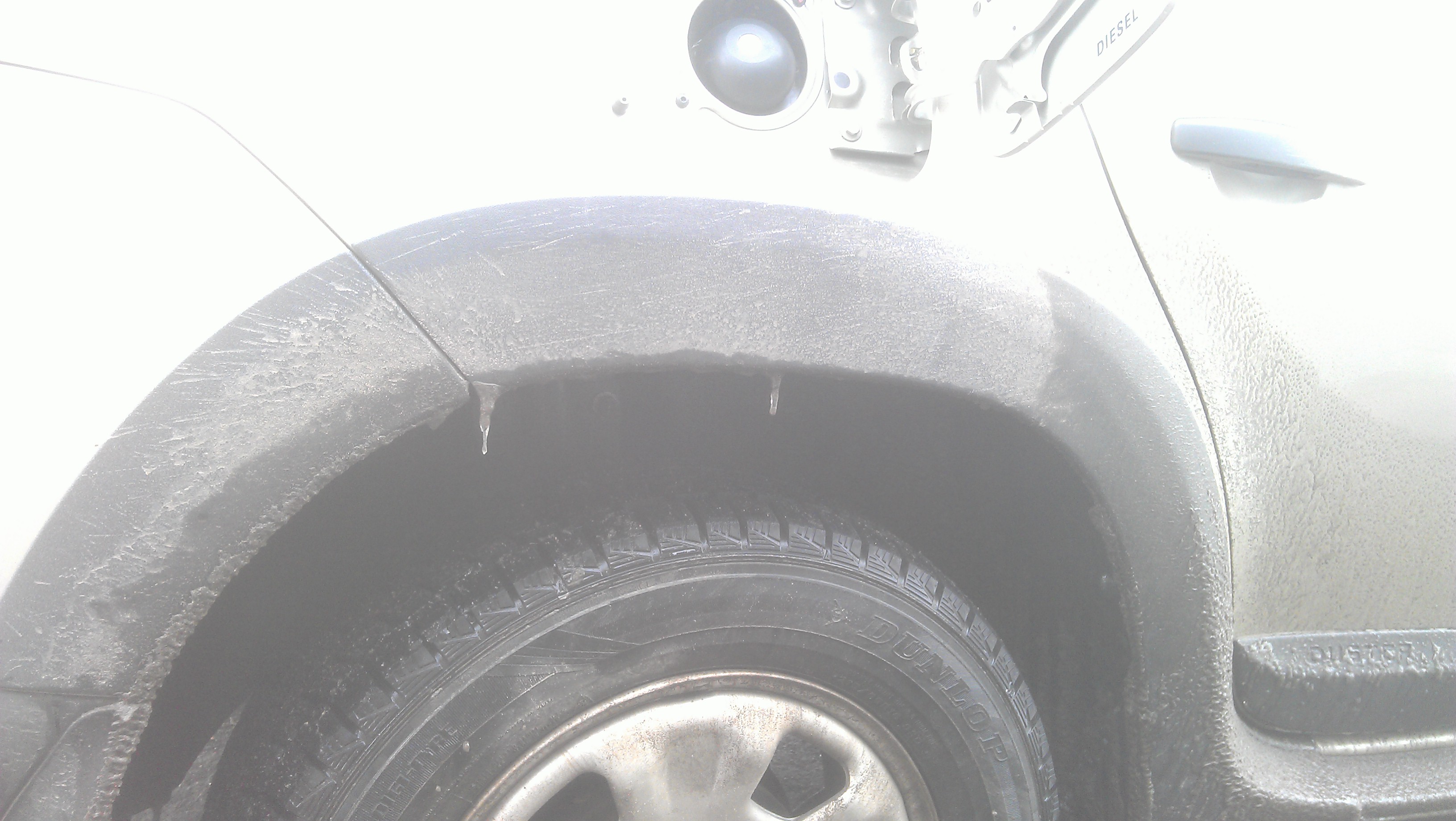

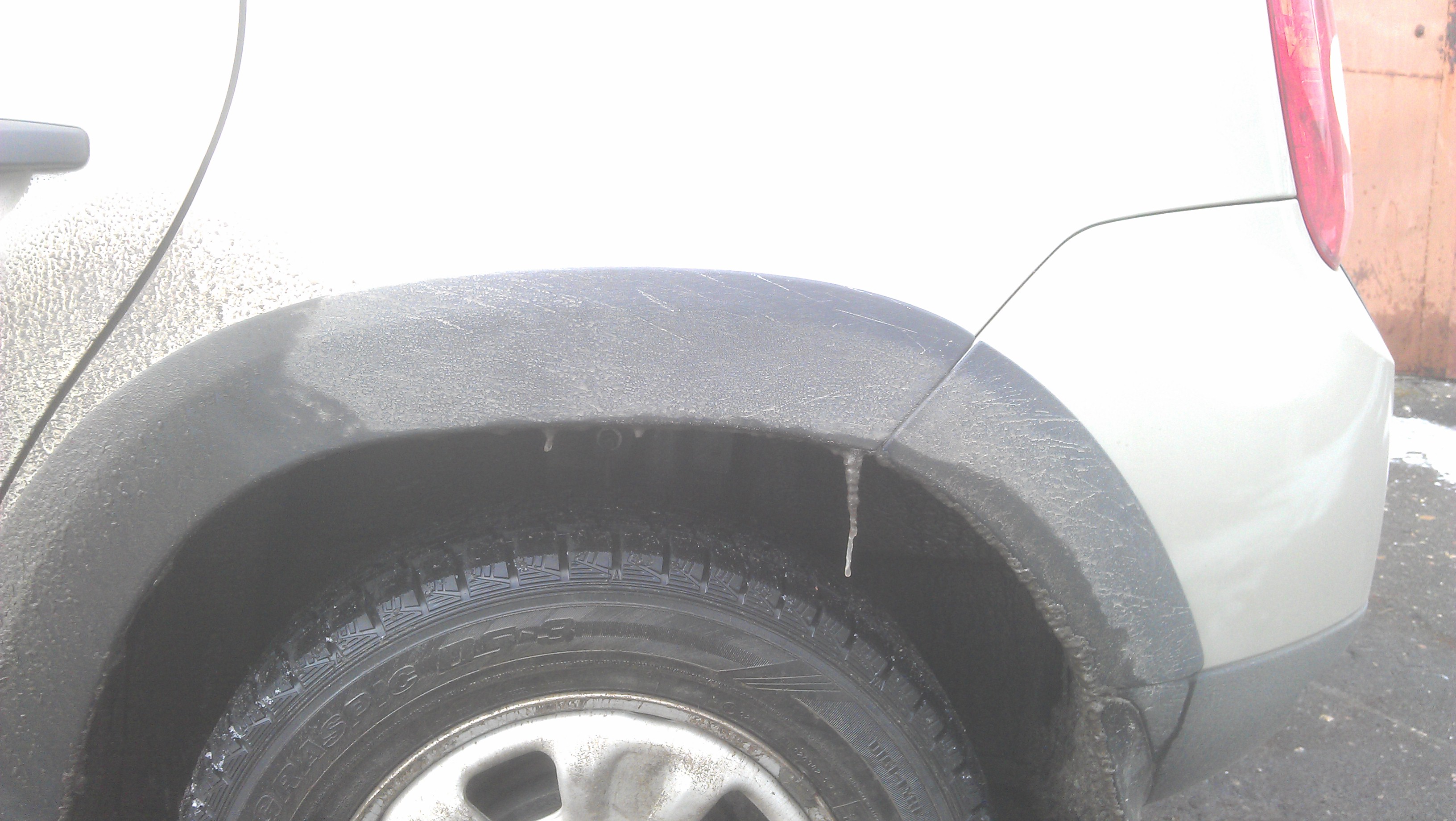

Расширители арок от РА - вот тут самое интересное начинается. Посадочные места под штатный крепеж совпадают, не вопрос, но не во всех измерениях! Для того, что бы совместить детали на заднем крыле, надо под крепления расширителя подкладывать шайбочки. Это вызывает щель между расширителем и кузовом, в которую набивается вода с грязью. Получаются сосульки. Фото внизу. Т.е. надо эту щель чем-то герметизировать.

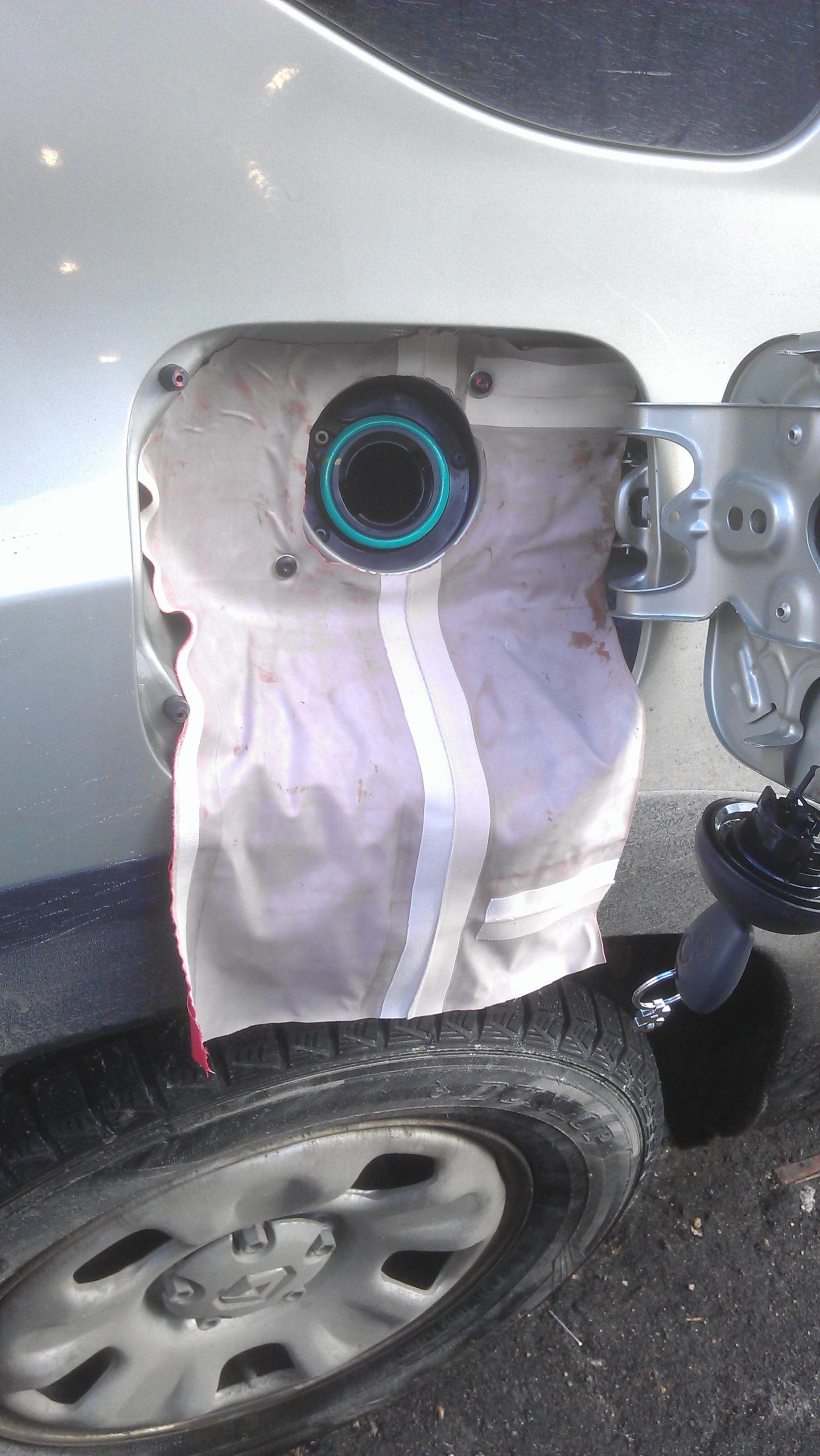

Задумавшись о проблемах заправки, когда часть топлива выплескивается из горловины. Расширителю от этого (вернее скотчу) кирдык придет очень скоро. Наколхозил защиту, которая сворачивается под крышку. Может какие-то более культурные решения есть?

Тряпка улыбнула

Я вспомнил батину четверку , где он под номер сзади кусок линолеума колхозил чтобы вода в замок не попадала

Задумался про проблемы выливания бензина из горловины. Чет не помню, когда такое последний раз было - вроде на заправках в пистолетах отсекатель стоит. А наливать бензин до уровня "О, я его вижу!" не рекомендуют производители.

Так , это фартучек на шею .Раньше детишкам вешали ,что бы не пачкались.Вот оно откуда

Это не тряпка! Это резинка!

А сосульки точно из-за щели? У меня никаких расширителей нет, а также по краю арки висят.

тоже не понял этого, гдеж надо заправляться чтоб выплескивалось, ни разу такого не было.

Уважаемый! Если бы у меня не было печального опыта, я бы так же свято верил в отсекатели, которые даже на брендовых заправках лажают! Обычно заправляюсь до полного бака и до первой отсечки и неоднократно нарываюсь, что отсечка происходит, когда топливо уже плеснет из горла!

До установки расширителей сосулек не было!

Accounts я конечно понимаю,хочется предусмотреть все...но "слюнявчик".
1.Горловина расположена глубоко от края
2.При отсечке перелива нет.
3.Если так переживаете используйте воронку типа желобка.
4.А с остатками бензина на "слюнявчике" не боитесь эксплуатировать?

Accounts, Вот вижу на арках теперь щелей нет! А на передних так же? Скотч теперь хороший? А вообще фото авто с боку хорошо было бы!

Меня тоже слюнявчик настораживает. Он верь будет бензином пропитываться. Резина будет раскисать. Вдруг какие пионеры ещё подожгут? Колхоз часто привликает пионеров, как г...но мух. Слюнявчик - точно НЕзачооот!

по п.1. Не спасает от перелива.
по п.2 Если отсечка нормальная. На Лукойле у нас уже два раза нарывался, когда отсечка срабатыает чуть позже -> топливо течет по крылу.
по п.3. С пистолетом на заправке не дружит, воняет, лишнее место занимает.
по п.4. Во 1х у меня дизель, во 2х если бензин, то он испараяется мгновенно.

Расширители от РА - г...но. Сняты сейчас. Скотч еще хуже!

Дизелем, дизелем пропитываться будет!!! А, с другой стороны, если, как тут все говорят, отсечка нормальная, то с какого ему пропитываться?! Неувязочка....
Хотя, согласен - колхоз, но его при закрытой крышке не видно!
Готов выслушать другие конструктивные предложения!

Я конечно не проверял,нет необходимости...
Глубоко установлено,значит первым будет попадать остаток внутрь ниши лючка,значит можно организовать сток...при большом желании
Воронка желобок,как на грузовиках (или канистр удлинитель)с сеточкой, "живет" внутри горловины и вытаскивается с помощью пробки,крепится к пробке (петля есть),вот диаметр вопрос...
Ну по соляре понятно (в профиле нет)

Расширители начали отслаиватся от скотча. Т.е. скотч на остался на кузове, а от пластмассы он начал отрываться. Т.о. либо праймер, либо скотч - г. по качеству или технология нарушена. Также нарушены размеры в расширителях и для выравнивания из внешней кромки надо под штатное крепление подкладывать шайбочки. Я про это писал.
