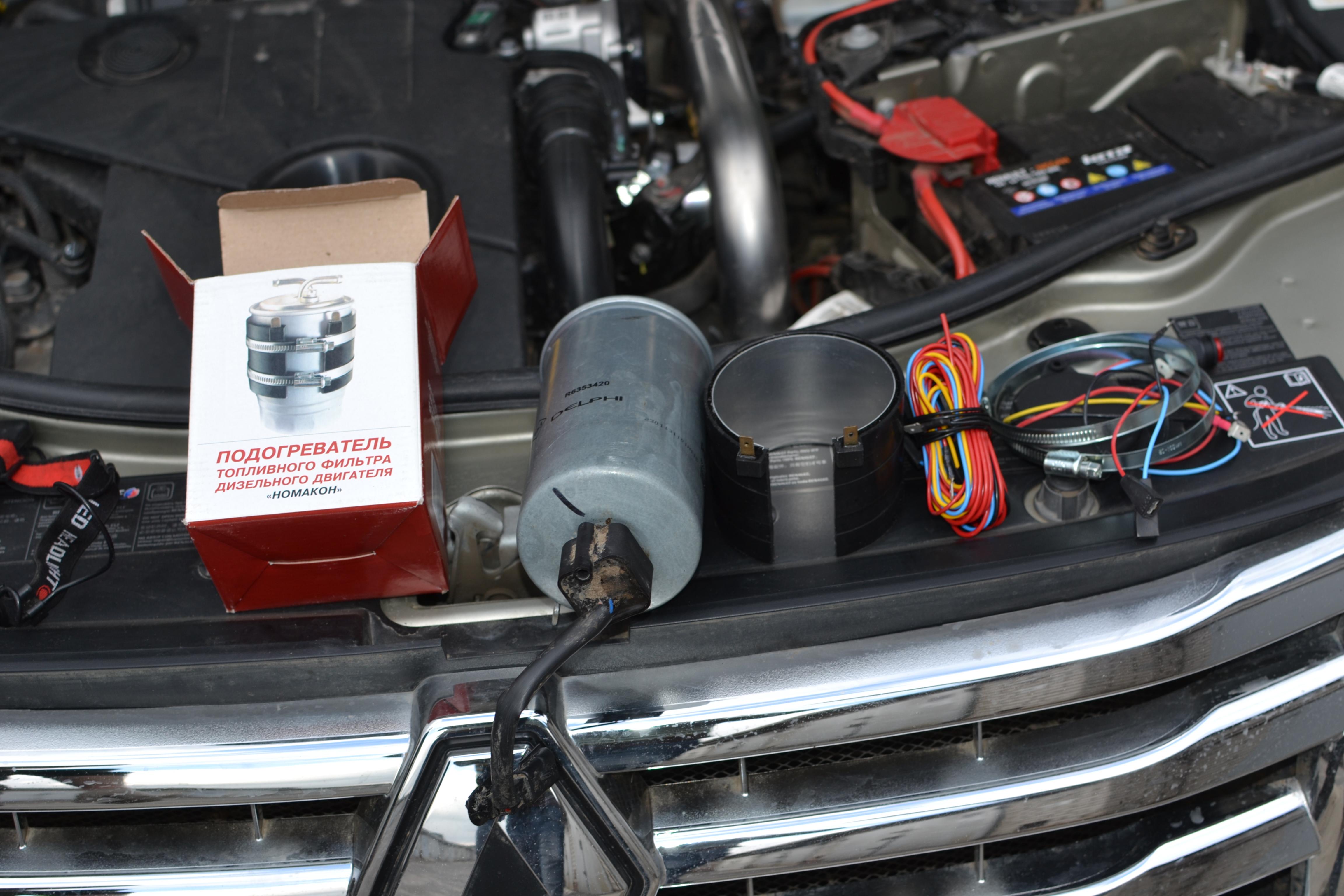

Вот как раз для этого в качестве эксперимента поставил (бандажный) прогреватель топливного фильтра, народ кажется с форума про митцухи писал, что при сильном морозе не мог разогнаться до 100, прихватывало, поэтому 50-60км/ч ехала не более.

Сообщение от pavxp
Интересно, сообщите о результате. Но вообще, на зимней солярке проблем с разгоном не было. Кроме провалов, конечно.

Ну какие результаты, ниже -10 не было, кроме обильного снегопада (по новостям наверное видели чё на днях у нас творилось). А так заправляюсь ГАЗПРОМ, лью суперантигель HI-GEAR 100мл на 50л, на всяк случай нажимаю кнопку обогревателя топливного фильтра. Как будет -30 и ниже, то отпишусь (да если серьезно, то машина хранится в капитальном кирпичном гараже, так что завестись больше шансов по сравнению с авто со стоянки).
