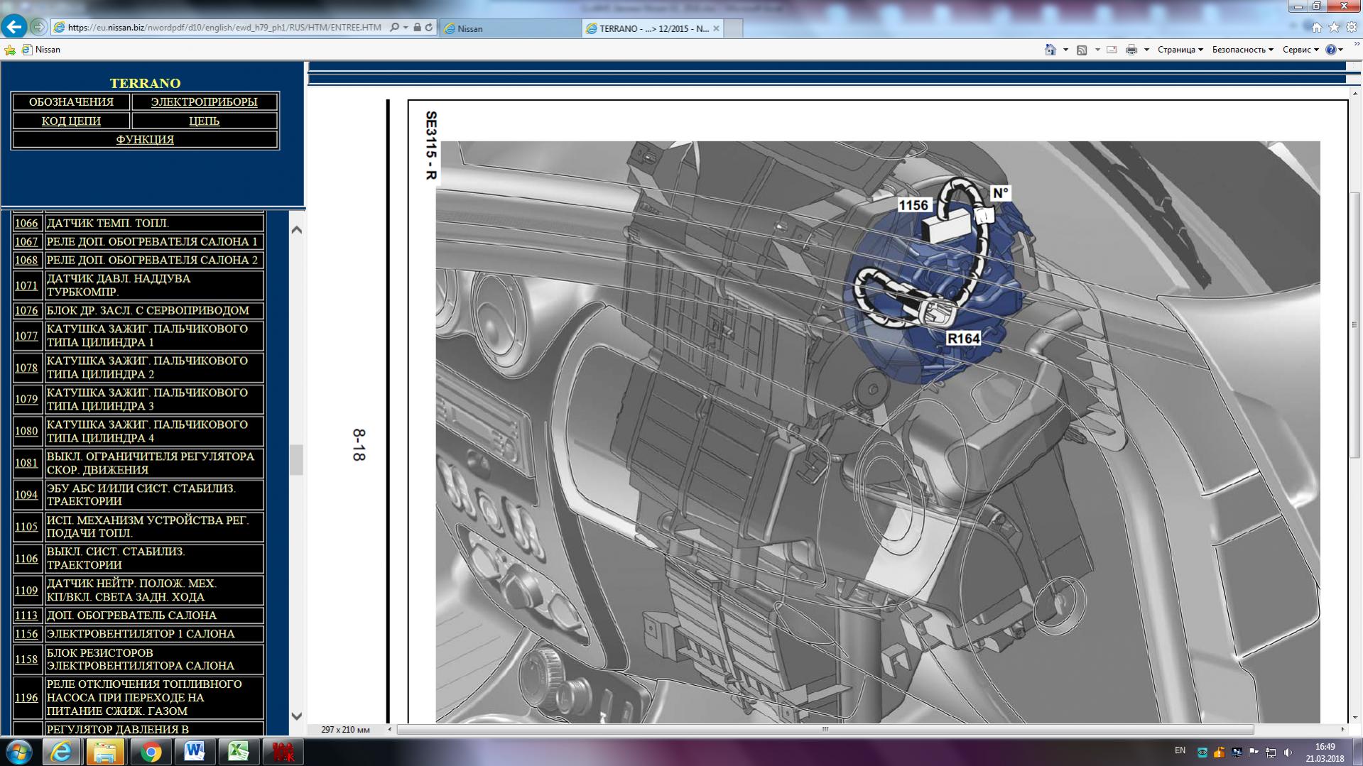

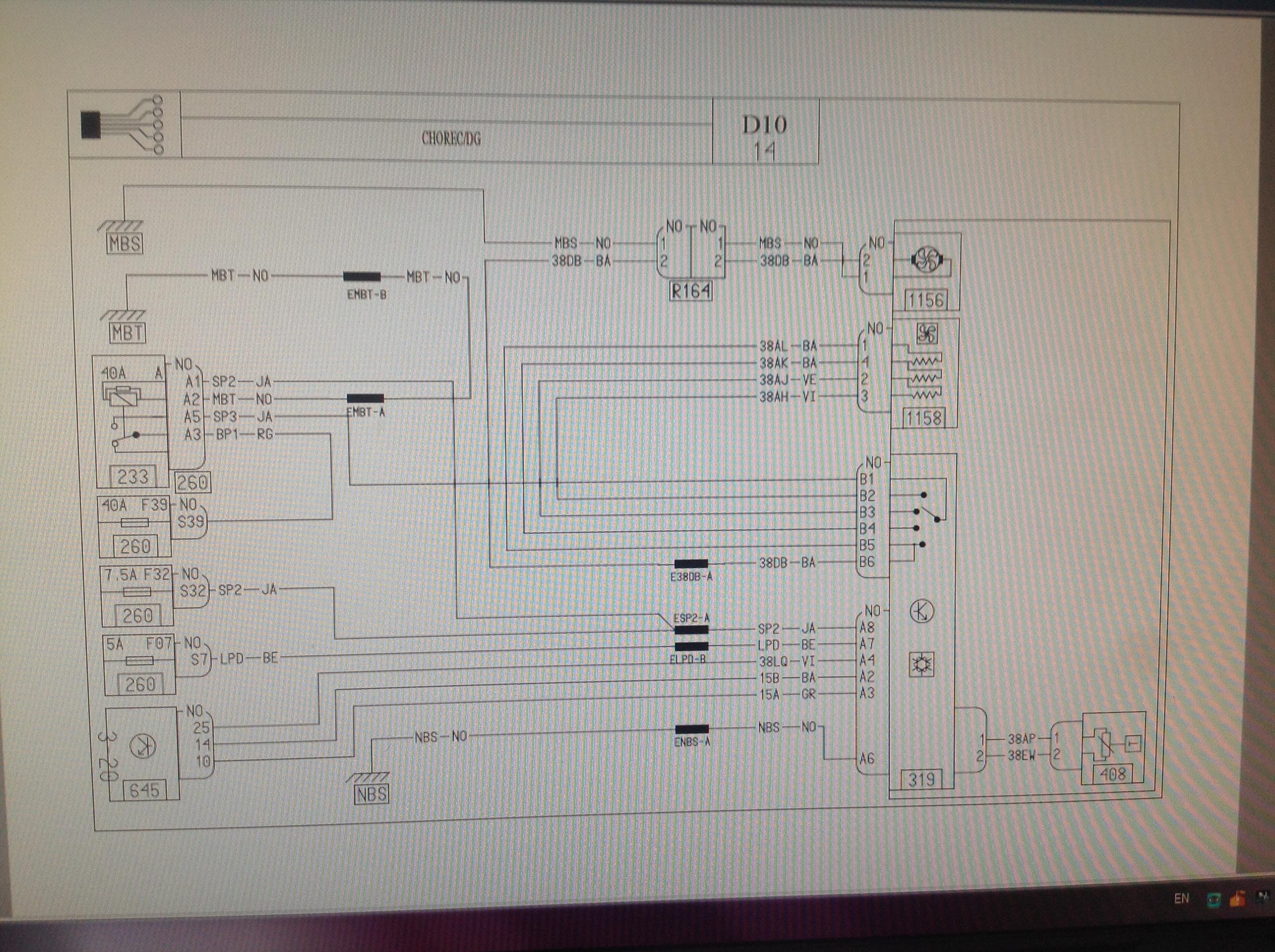

Старый 21.03.2018, 16:51   #72
Sane
Аватар для Sane
Онлайн: Sane на форуме
Адрес: 43регион
По умолчанию Re: Проблемы с печкой
Сообщение от Ник11 Посмотреть сообщение
В какую часть панели пинать? Ведь прямого доступа к вентилятору нет.
Подожди не ломай, успеешь Подлезь рукой до разьемной фишки двигла вентилятора,и пошевели её-может не контакт.
Старый 21.03.2018, 17:25   #73
archibalddias
Аватар для archibalddias
Был(а): 31 мая 2025 10:13
Имя: Бубнов Михаил
Ник11, в случае повторения неисправности не глуша и не стуча проверь напряжение на преде F39 (это 40амперный в блоке за левой щекой панели), выдерни пред и померь сопротивление с того контакта преда что окажется обесточенным на зелмлю - ежели хоть какоето пусть очень большое сопротивление промеряется то наиболее вероятная причина всё же моторчик, если ваще обрыв то это всё что угодно включая и моторчик и точки подключения предпускового отопителя.
... где стоит реле 233 не знаю, но его стоит поменять просто так на всякий случай. Схема от террано, может несоответствовать хотя не должна
Да, вот ещё - если выключить зажигание то реле 233 разомкнётся и промерить цепь через предохранитель будет невозможно
