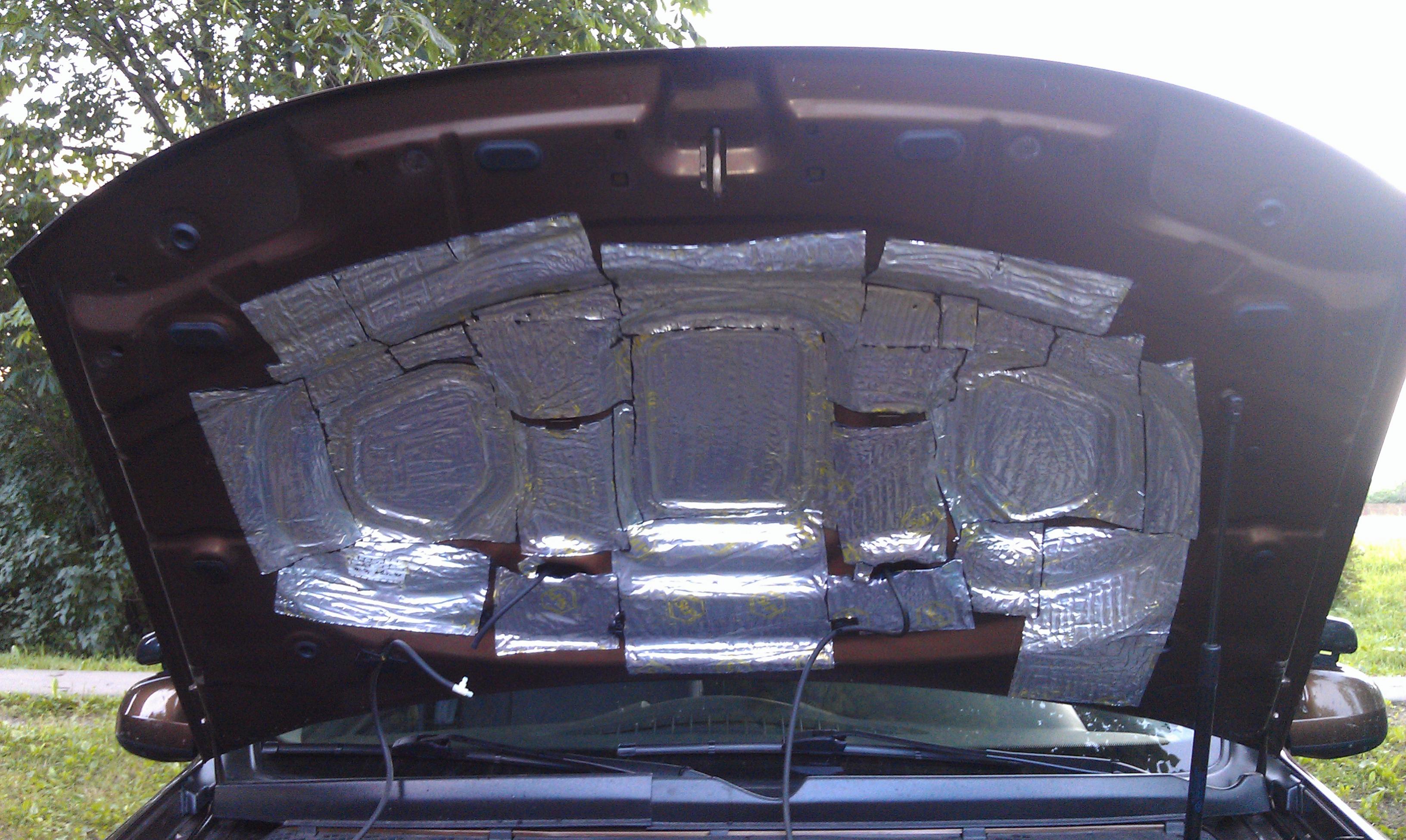

шумка подкапотного пространства. За ранее рекомендую закупить 8 пистонов. Штатные, даже, не расчитывайте употребить повторно. Шума стало по меньше от движка. осталось прошумить остатком фольгированого самоклеющегося паролона 8 мм стенку дрыг- салон со стороны дрыга. На капот ушло почти 2 куска вибропласта 2,5 мм толщиной и половина листа, указанного выше сплена. Пистоны докуплю и поставлю по позже

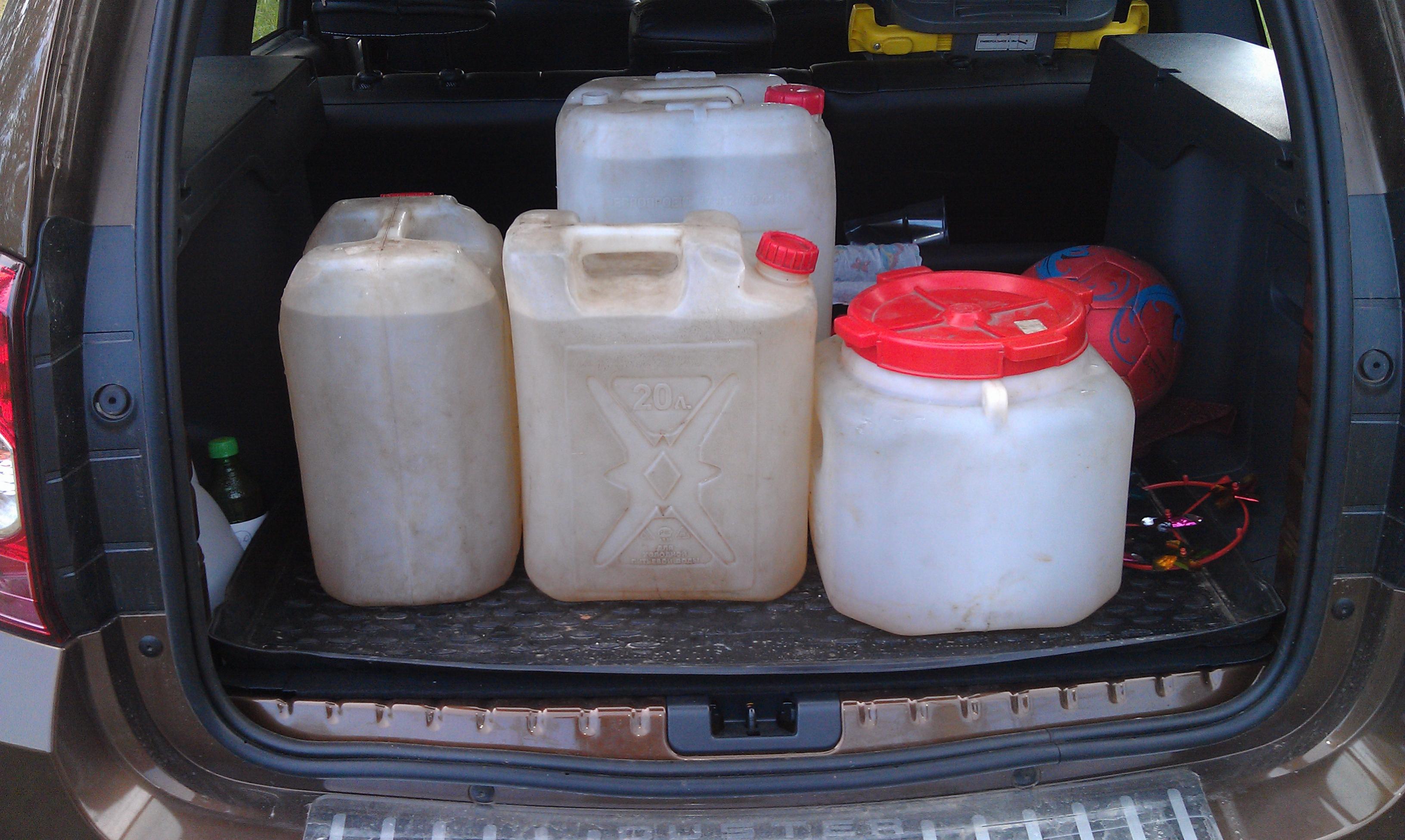

инсинуация на тему "дастер - водовоз". 90 литров не напрягаясь
Зимой форсунки будут раньше замерзать...
Почему? Наоборот, утеплил дрыг- на стоянке будет медленнее остывать

Сообщение от поручик Посмотреть сообщение
те форсунки которые на стекло брызгают
ну брызгалки/писалки
Как бы... есть зимняя омывайка

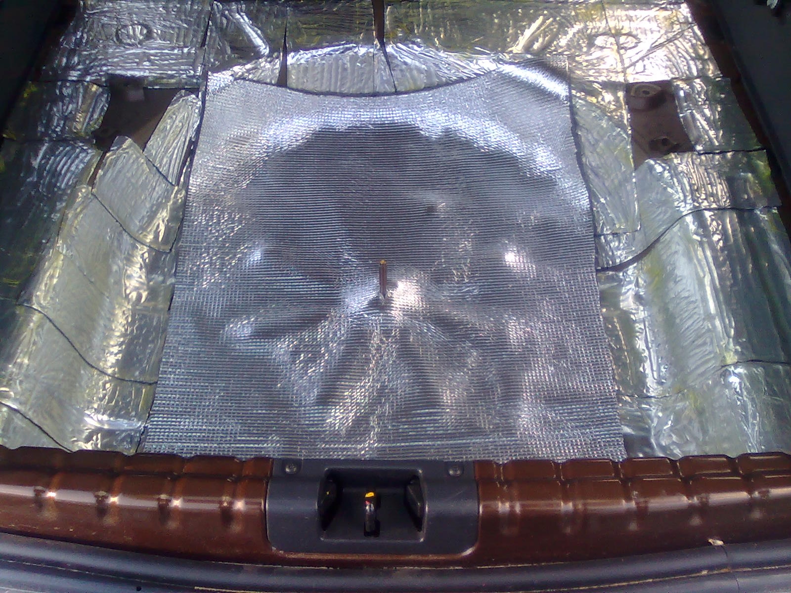

начал шумить багажник. На дно ушло почти 3 листа вибропласта. Самоклеющегося паролона, типа сплен, хватило одного листа 1,5 м2. Задние арки еще не шумил
Я, проще(правда не значит лучше)сделал.Тупо приклеил один лист снизу прямо на картонку которая запаску закрывает работы на 5 минут (вроде тише стало).
Наврядли можно заметить разницу в шуме, приклеев одил лист куда либо в машине
Возможно эффект плацебо,но если разобраться,то шум сзади уменьшает только тонкий картон,так что по идее любая шумка на пользу.
