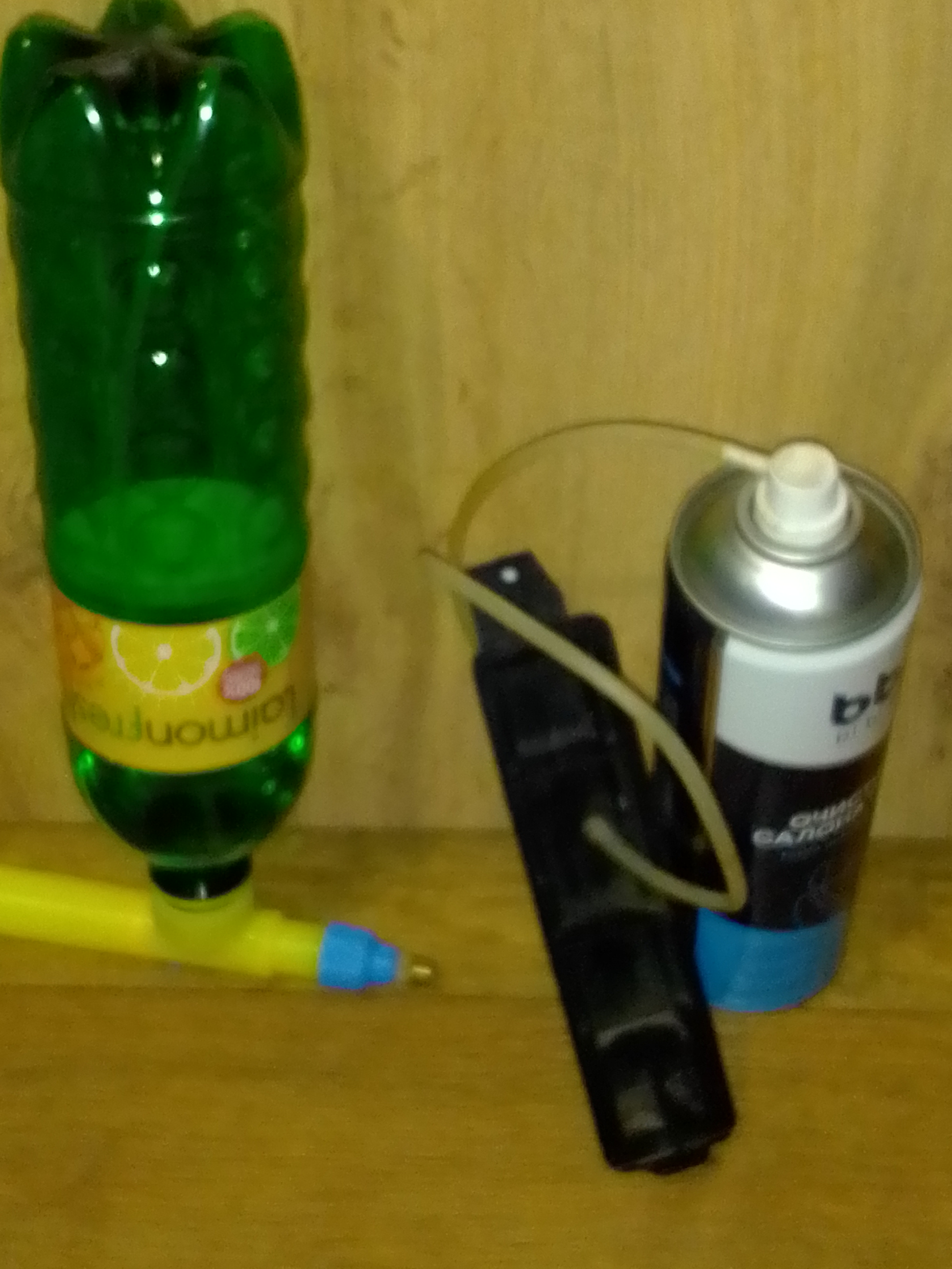

фильтр салонный
Клей момент для подклейки наружной сетки воздуховода + доп чулок
0.5 Хлоргексидина, 0.2 Спитра, Балон пены, Раствор Хлориума
Спреер, Заглушка и трубочка
