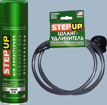

Есть специальные балончики - очистители системы кондиционирования. Заводишь авто, врубаешь кондей и циркуляцию по кругу, потом открываешь баллон и ставишь на 15 минут в салон. Помогало на сузуки Свифт 2000 гв

STEP UP к примеру.
Я таким на предыдущей машине пользовался - хватало на год, для избавления от запаха. Но в итоге пришлось таки ехать на сервис и чистить от грязи испаритель.
И да - шланг и балончик продаются по отдельности.
Чистка кондиционера
Вот в этом видео, к примеру, всё подробно разжёвано.
Единственно - всё таки очиститель стоит подавать со стороны именно дренажного отверстия, т.к. там он точно упрется в испаритель.
Хотя с др. стороны - это наэрн зависит от конструкции автомобиля, может и через воздухообдув реально добраться к испарителю. Как на Дастере - не знаю.

На Дастере так же как и на Логане. Отрывал от старого салонного фильтра фильтрующий элемент и в оставшейся пластиковой заглушке сверлил отверстие под шланг. Через него и закачивал очиститель (тоже STEPUP использовал). Испаритель как раз возле фильтра находится.
Только у STEPUP есть как очиститель, так и освежитель кондиционеров.
