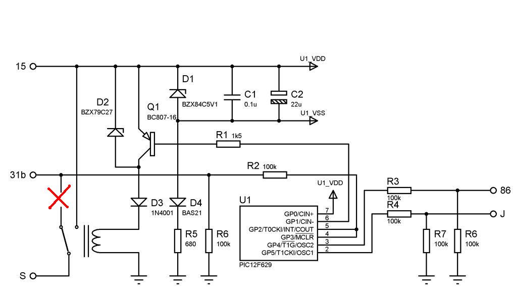

Сообщение от sova
Вот схема. В качестве силового элемента использовал смарт ключ ir3315. обратная связь реализована по току, сигнал снимается со второй ноги U1. Q2 обеспечивает электромагнитное торможение двигателя. Защита то сквозных токов реализована программно. Соответственно всем управляет микроконтроллер PIC12F629.
Жду критических замечаний.
Номинал резистора R1 680 Ом, а не 100 как на схеме.

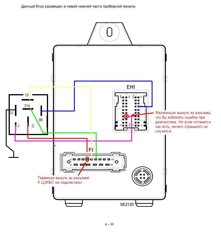

Пока могу показать только разводку с схему подключения

magistr, Поразмыслив, я пришел к такому объяснению этого поведения ЦЭКБС. При переключении из прерывистого режима в непрерывный, напряжение в цепи 14D пропадает не сразу, а контакты 31b и S реле 54.3777 замыкаются. И через эти контакты прерывистый режим ЦЭКБС перезапускается. Т.к. у нас стеклоочиститель работает в непрерывном режиме, во время нахождения щеток в зоне парковки ЦЭКБС получает сигнал с переключателя в мотор-редукторе и переключает встроенное реле. Далее щетки продолжают движение, в цепи 14D снова появляется напряжение и прерывистый режим ЦЭКБС перезапускается.
Как вариант могу предложить следующую схему включения.
При этом надо будет разорвать цепь н.з. контакта внутри реле 57.3777

sova, а если подключать как у Вас (первый вариант), реле в непрерывном режиме то же щелкает?

magistr, нет в непрерывном режиме не щелкает, когда подключил, вроде как были щелчки в прерывщистом режиме, а сейчас не слышу. Если еще вынуть клемму из разъема ЦЭКБС в цепи 14E то вобще ничего щелкать не будет.

magistr, да была ошибка. Так ее видно только диагностическим прибором, и на работе это ни как не сказывается. Повторюсь, если еще вынуть клемму из разъема ЦЭКБС в цепи 14E под номером В24 то и ошибки быть не должно.

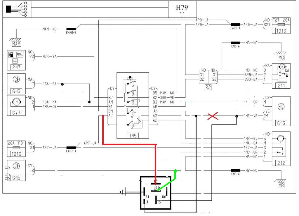

Кстати на схеме подключения в посте #48 я ошибся и обвел красным кружком А7 вместо В24. Жалко, что нет возможности редактировать сообщения с вложениями.

Если не сложно, выложите исправленную схему подключения и если не сложно с фото разъемов куда врезаться. Думаю многие будут ОЧЕНЬ благодарны.

Сообщение от sova
Выкладывайте правильную схему, отредактирую. Можно даже вывесить в первойм сообщениии и закрепить)

Схему поправил. Фото разъемов к сожалению нет, если найду подходящие покажу к каким проводам подключать.

sova, давайте под'итожим:
чтобы избежать щелканья штатного реле в непрерывном режиме
перво-наперво надо разорвать цепь н.з. контакта внутри реле 54.3777
а уж соединиться можно:
либо так
либо так
П.С. установлен Мультитроникс, лишние ошибки видеть не хочу

Сообщение от РоманC
Так подключено у меня, - ничего не щелкает.
Здесь Н.З. контакт разрывать нельзя, иначе пропадет электромагнитное торможение мотора. По этой схеме "штатное реле" отключено и прерывистым режимом управляет только 54.3777
При таком подключении, как у Вас, прерывистым режимом управляет "штатное реле", а 54.3777 включает с определенной паузой и выключает "штатное" точно так, как мы делаем это руками с помощью подрулевого переключателя. По этому если разорвать цепь Н.З. контакта внутри реле, то в непрерывном режиме не будет подаваться напряжение на вход ЦЭКБС отвечающий за включение прерывистого режима. Икак следствие ничего щелкать не должно.
К сожалению не могу проверить это на машине, потому все сказанное по поводу Н.З. контакта пока теория.
На мой взгляд эта схема более предпочтительна, поскольку более соответствует типовой схеме включения, в частности касаемо контакта 31b.
