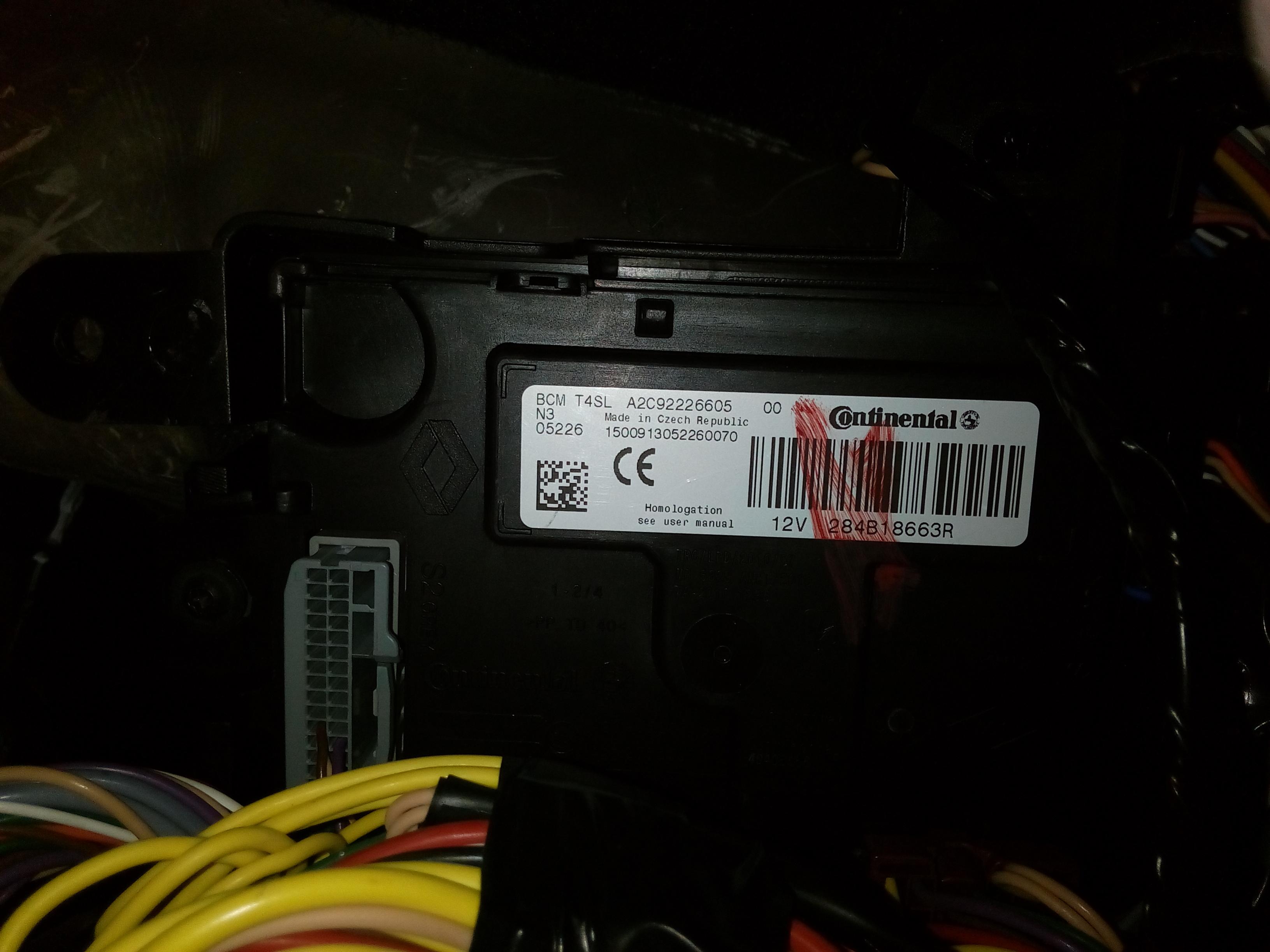

Подключил сигналку по CAN на рестайле.
Кто-нибудь знает распиновку нового модуля BCM?
Нужны Data LIN и Security LED.

Подключил StarLine A94 по CAN.
Хочу подключить Starline F1.

Сообщение от Андрюшкин
Не заведет.

Есть у кого-нибудь распиновка?
