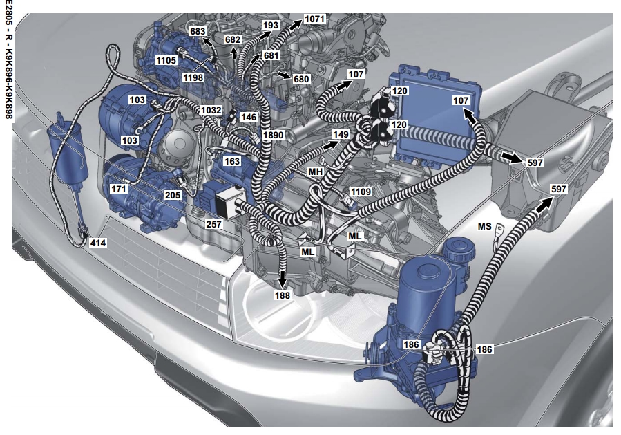

Ребята помогите пожалуйста подскажите где находиться реле накаливания свечей???? опять незаводиться ошибка по свечам накаливания, их проверили отдельно рабочие, но немогу теперь найти это долбанное реле

Re: Не завёлся дизель!!! Прошу помощи...
Сообщение от ziga83
Только это нашел :
257 - БЛОК ПРЕДВАРИТЕЛЬНОГО И ПОСЛЕДУЮЩЕГО ПОДОГРЕВА
680, 681, 682, 683 - СВЕЧА ПРЕДПУСКОВОГО ПОДОГРЕВА
120 - ЭБУ СИСТ. ВПР.
107 - аккум.
188 - ЭЛЕКТРОВЕНТИЛЯТОР СИСТ. ОХЛ. ДВИГ.
149 - ДАТЧИК ВЕРХНЕЙ МЕРТВОЙ ТОЧКИ
146 - ДАТЧИК ДЕТОНАЦИИ
1032 - ДАТЧИК ДАВЛ. В ТОПЛИВОРАСПРЕДЕЛИТЕЛЬНОЙ РАМПЕ
193 - ФОРСУНКА
1071 - ДАТЧИК ДАВЛ. НАДДУВА ТУРБКОМПР.
1109 - ДАТЧИК НЕЙТР. ПОЛОЖ. МЕХ. КП/ВКЛ. СВЕТА ЗАДН. ХОДА
597 - КОРОБКА С ПЛАВКИМИ ПРЕДОХРАНИТЕЛЯМИ И РЕЛЕ
19.03.2016, 15:17
#798
Регистрация: 07.09.2015
Сообщений: 21
Время онлайн: 23 ч. 27 мин. 1 сек.
: 57
Был(а): 15 ноя 2017 00:26
Адрес: коми
Автомобиль: duster
Спасибо большое , пойду проверю походу номер 257!!
19.03.2016, 23:16
#799
Сообщений: 21
: 57
Адрес: коми
Автомобиль: duster
Спасибо за схему, это действительно №257, находиться сверху на радиаторе ближе к левой фаре
