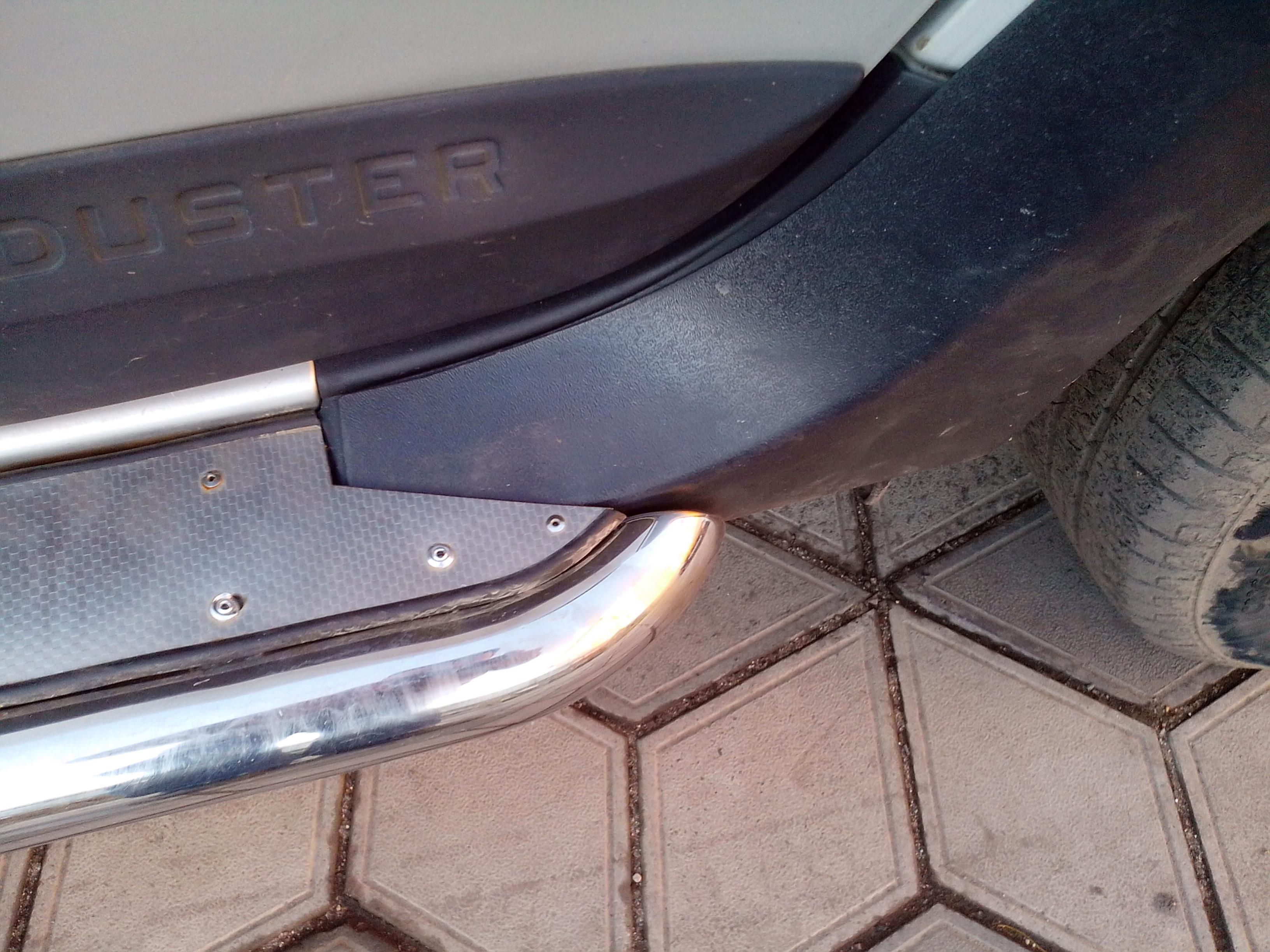

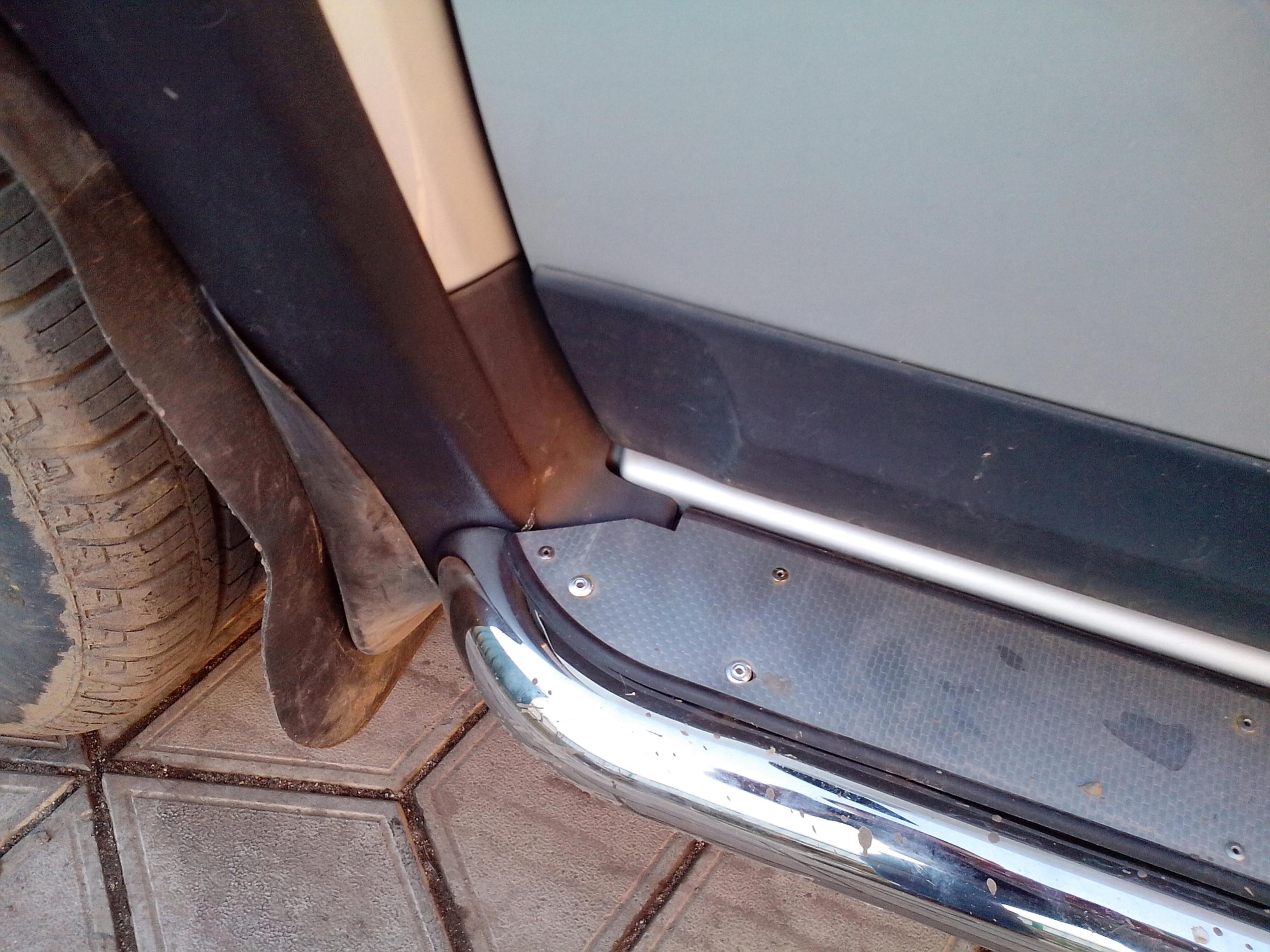

Re: Защита порогов ::: Сделаем вместе?
Сегодня времени хватило только на один порог
Недостатки те же самые, крепления приварены чуть выше. Пришлось осаживать молотком, что в принципе не сложно, но свести на нет зазоры не позволяет сварочный шов. После работы молотком зазоры визуально терпимые, не доставляют.
Какое то отверстие сзади пришлось рассверливать, т.к. одно из всех не совпало, м.б. в результате осаживания молотком.
Спереди у меня поставлены брызговики Элегант 3 (то же самое, что Элегант 4, только длиннее на 4-5 см), пришлось подрезать, ибо мешают скрепить силовой элемент и площадку.
Кронштейны силового элемента сзади, пришлось сводить при помощи мощной отвертки с кронштейнами крепления к кузову, чтобы вставить болты.
Сзади, между кронштейном крепления и ребром кузова с отверстием, пришлось прокладывать три шайбы, т.к. зазор слишком велик.
А так, доволен как слон, выглядит отлично!!!

А для маленьких М4 винтиков точно шайб не было? У меня были приложены отдельно, писал одним постом ранее.
Поставил сегодня второй порог. Видимо по этой цене расходится первая партия до сих пор. Все как и ранее у первопроходцев. С пассажирской стороны все оказалось запущеннее. Так же задние отверстия на площадке пришлось рассверливать довольно сильно. Аналогично как у Max51 оборвал шпильку М10 на закладной. Не знаю, м.б. перекалена при обварке, м.б. просто дури много приложено при затяжке. Но мне салон разбирать не пришлось, просто вынял пластиковую заглушку, через которую вставлял закладную, аккуратно достал пластину обратно. Помогли соседи по гаражу, просверлили отверстие в пластине диаметром 8 мм и воткнули/обварили болт М8х30. Так же поставил обратно, не демонтируя уже прикрученный кронштейн и силовой элемент/трубу.
Кстати, кто будет осаживать крепления на трубе молотком, не перестарайтесь, потом при затяжке винтами М4 лишняя усадка даст о себе знать излишними прогибами площадки.
