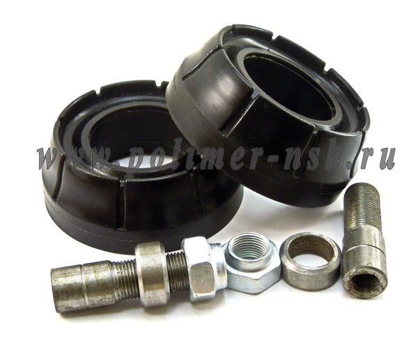

Сейчас такие удлинители, непонятно как закручивать без шестигранника ?
Видимо только двумя гайками

я газовым ключом затягивал....

А куда эту втулку ставить ? (Под опорную шайбу или на неё.)
Ещё тут дополнительные втулки делают зачем то из трубчатого ключа ?

втулка под гайку, это шайба такая. Потому как головку, на гайку, не наденешь иначе.

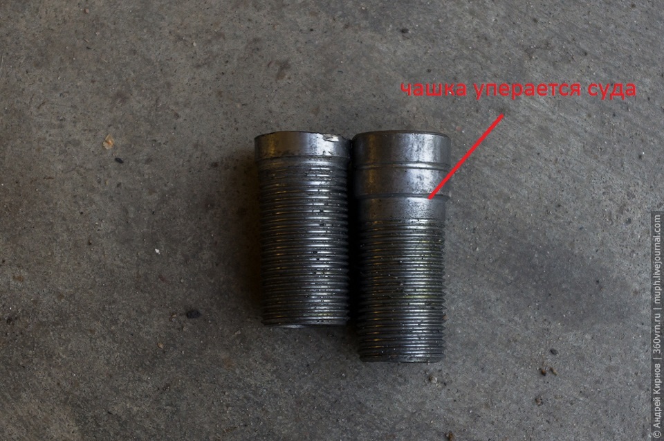

Насчет описанной там "пустоты" - это полная ерунда! Я футорку навинтил на всю длину резьбы штока амортизатора, т.е. до площадки, на которую изначально опиралась тарельчатая шайба.

Поддерживаю. Просто сейчас стали делать удлинители штоков из кругляка, потому что дешевле в 2 раза по материалу. А на круглом удлинителе есть проточка (бортик) на неё и опирается шайба. Если перестараться и проточить отверстие больше 20мм то может чашка провалиться тогда будет нужна самодельная втулка. У меня было при установке чашки легла плотно к кузову, подложил шайбы под удлинитель Чтобы чашка упёрлась в этот бортик и был зазор между чашкой и кузовом.

Что то мне этот бортик не внушает доверия. Там диаметр всего 21,5 мм и на конус. Совсем опоры мало.
Может там шайбу положить на этот бортик, а сверху чашку ?
