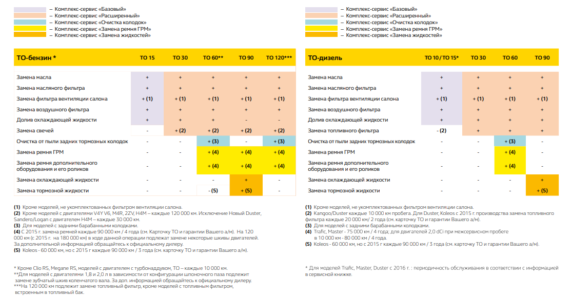

В перечне какого ТО снятие барабанов и промывка механизмов?
Лично мне так проще и спокойней. Самому проверить и знать, что там всё хорошо. А не ждать, пока что-нибудь отвалится (я это уже писал), и нужно доблестно ремонтировать.
На 60ткм.

Ну вот на это возразить могу не больше и не меньше чем на замену ГРМ и ремня оборудования на 60 ткм
