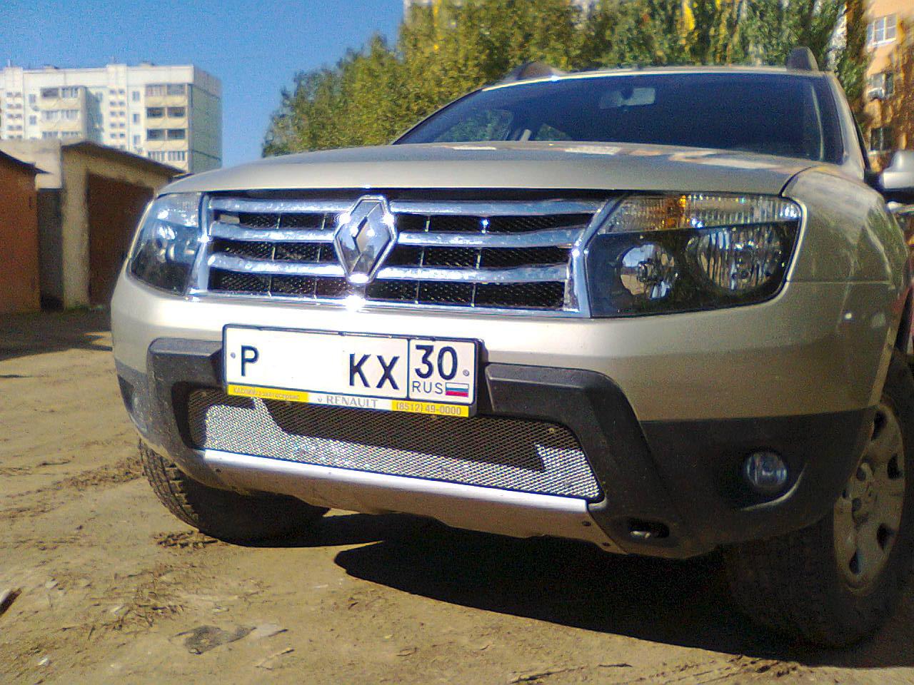

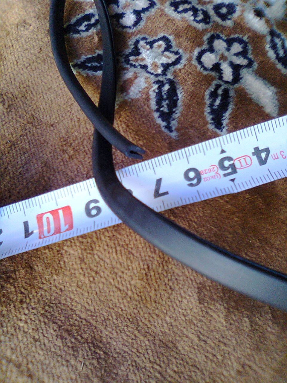

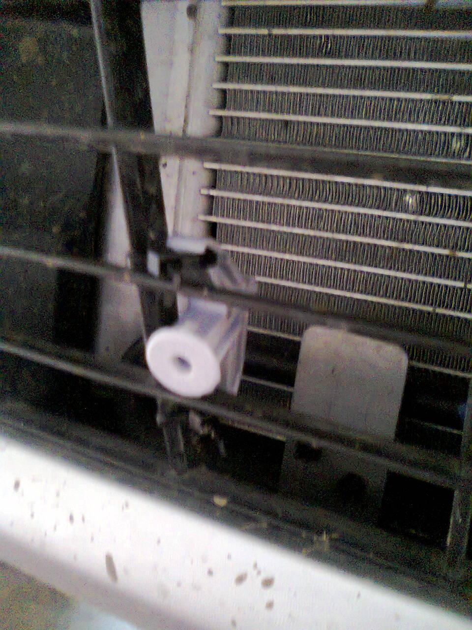

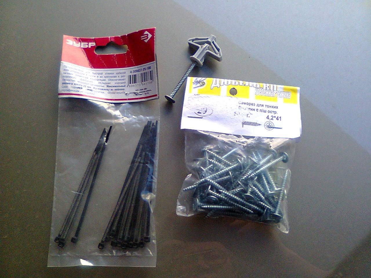

может кому пригодится мой вариант установки нижней сетки на радиатор снаружи.
Итак купил на авторынке алюм.сетку 250р, п-образную резинку (не знаю от чего - ходил с сеткой и спрашивал) 2м - 40р, хомутики пластиковые 20р - пакетик и мой ноухау - купил в строймаге пластиковые дюбель-бабочки (~30р-пакетик 10шт) и саморезы серебристые. Далее фото - думаю все понятно

Отличное решение. Главное, чтобы саморезы в случае чего не пробили радиатор.

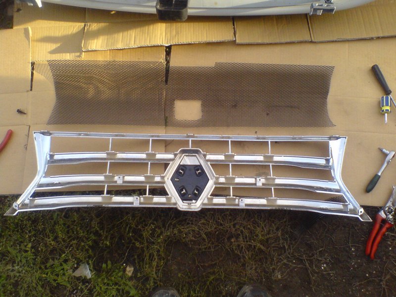

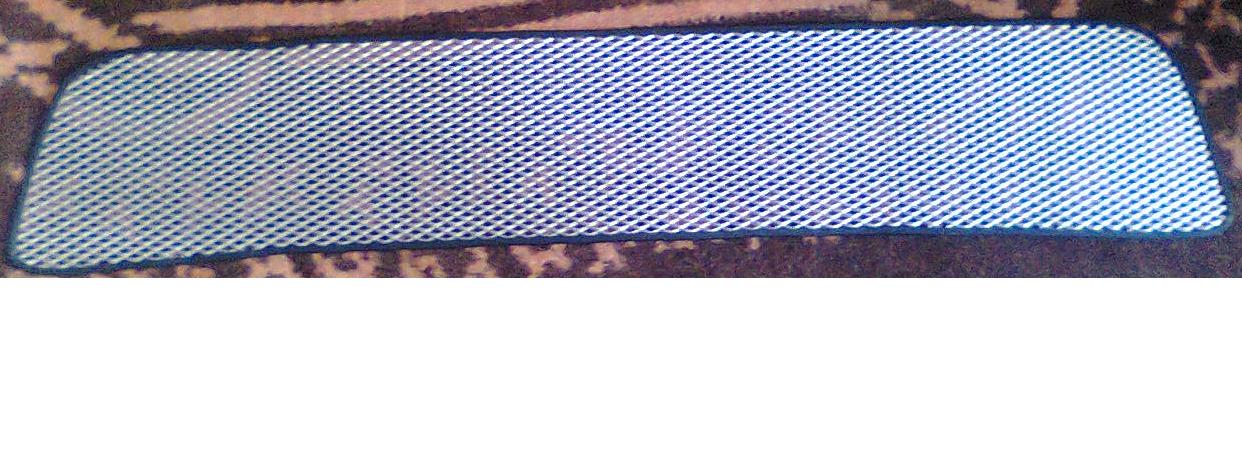

Старый 20.10.2013, 22:51   #805
mitja
Аватар для mitja
Онлайн: mitja вне форума
Был(а): 10 сен 2024 14:54
Адрес: Воронеж
Автомобиль: Duster Privilege, 2.0, 4x4, MКП6
По умолчанию Re: Защитная сетка на радиатор

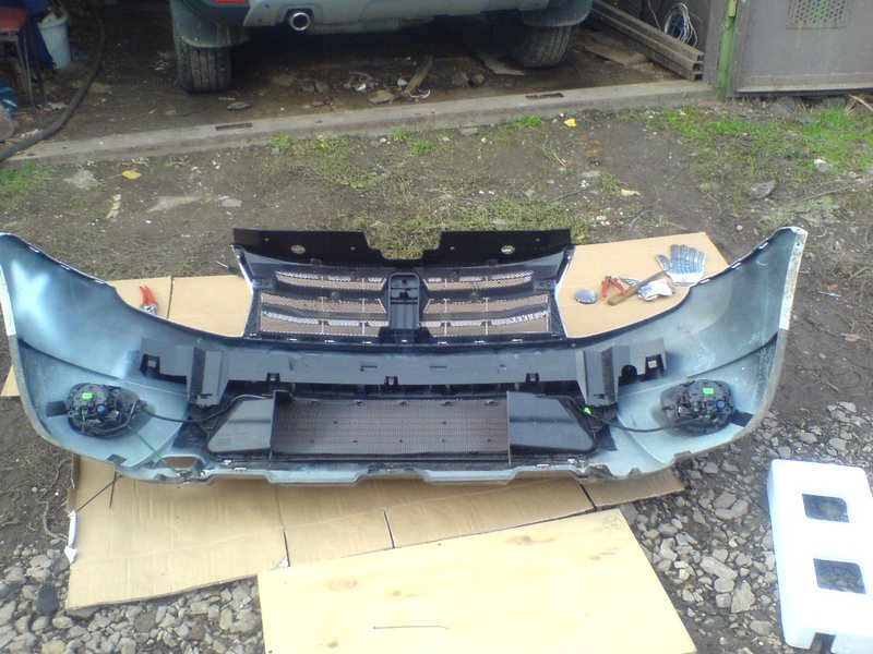

сегодня колхозил с сеткой, внизу сделал как обычно, а с верхом долго думал над выкройкой двух половинок ничего не придумал.
Снял хромированную решетку, взял заготовку сетки сделал по середине сантиметровый вырез вод стойку на которой крепиться бриллиант, совместил и по месту вырезал квадрат под его посадочное место, затем прикрутил решетку с бриллиантом и обрезал края заготовки по контуру, закрутил оставшиеся саморезы и затянул хомуты. На местном авторынке нашел только хомуты из Нейлон 66 - 30 руб/пачка, продавец сказал на пару лет хватит, из чистого нейлона цена одного хомута 3 рубля, никто не возит - обидно, не хочется снова снимать бампер. Расход времени 6 часов.

Ставил алюминевые сетки покрашеные в черный цвет. Делал со сьемом бампера один. Вырезал по месту.Если кому надо могу помоч с установкой. Пишите.

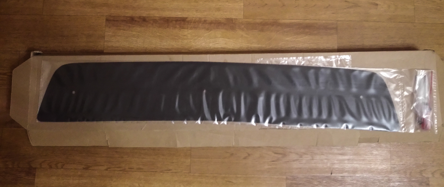

Знакомуму официалы поставили сетки, сказали что оригинал. Оставили упаковку от сетки в машине, я у него переписал код : 7711546839 . Может кому пригодится. Друг сказал что в наборе идет сетка в низ и в верх бампера. Содрали с него 10 т.руб. , по моему это грабеж.
Вот фото.http://www.dusterclubs.ru/vb/attachm...1&d=1385029611

по экзисту бьется на этот номер Сетка защитная 2 652,25р
фото есть?

Беспринципный грабеж. Сетка на авторынке 250 рублей, пакет хомутов 50 руб. Ну и пивко, если кто любит.

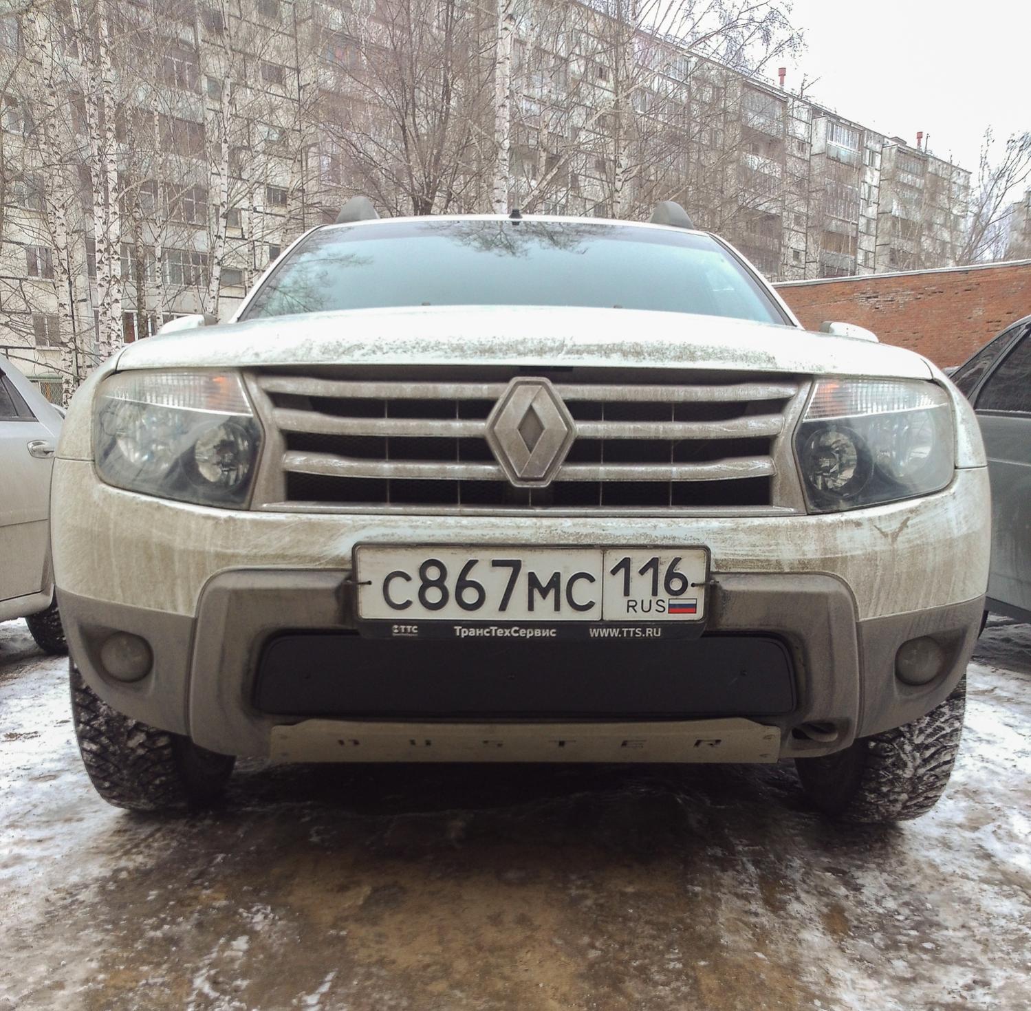

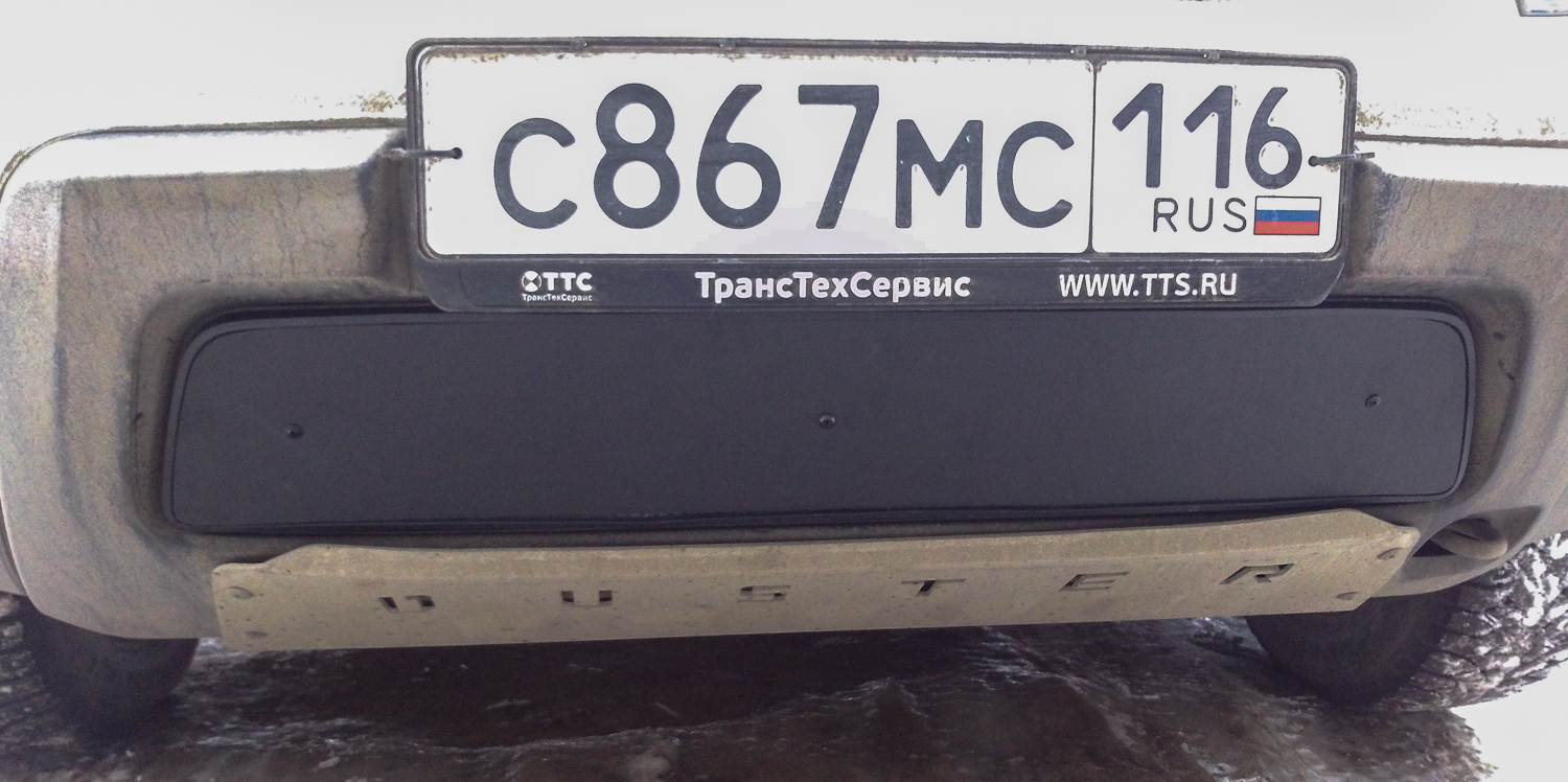

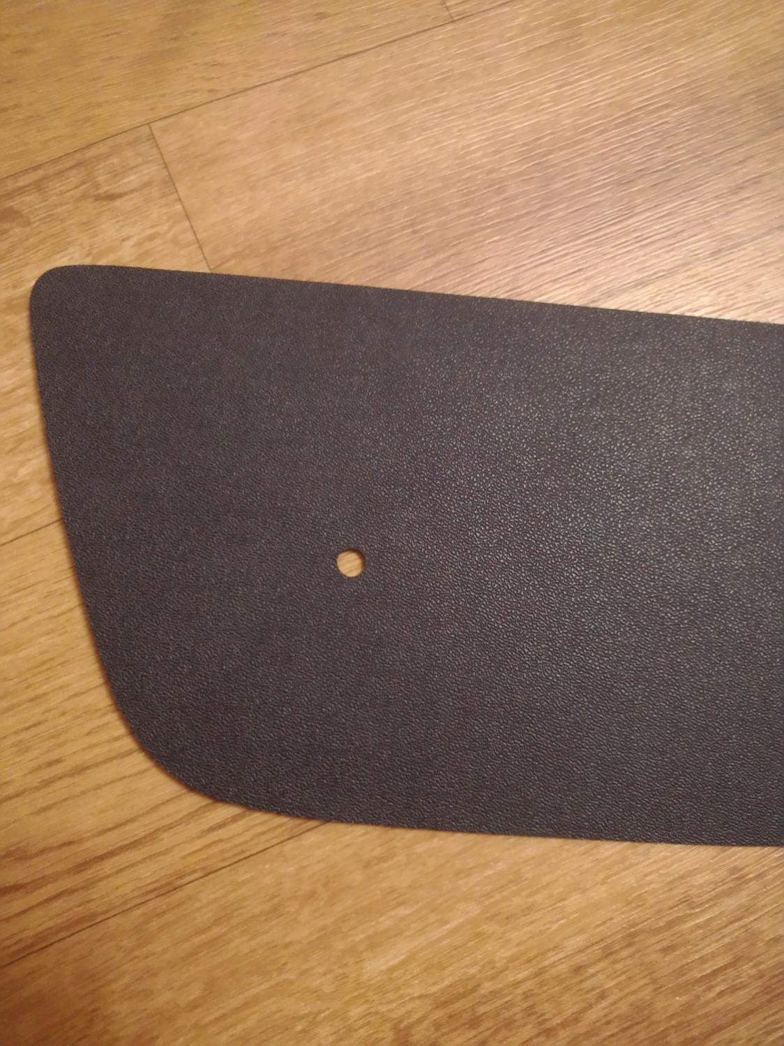

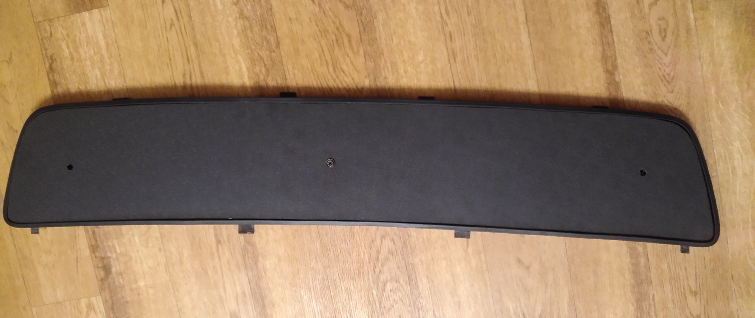

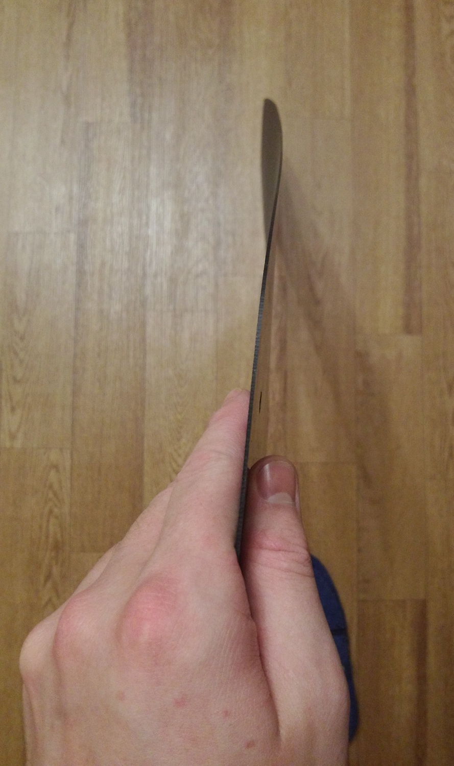

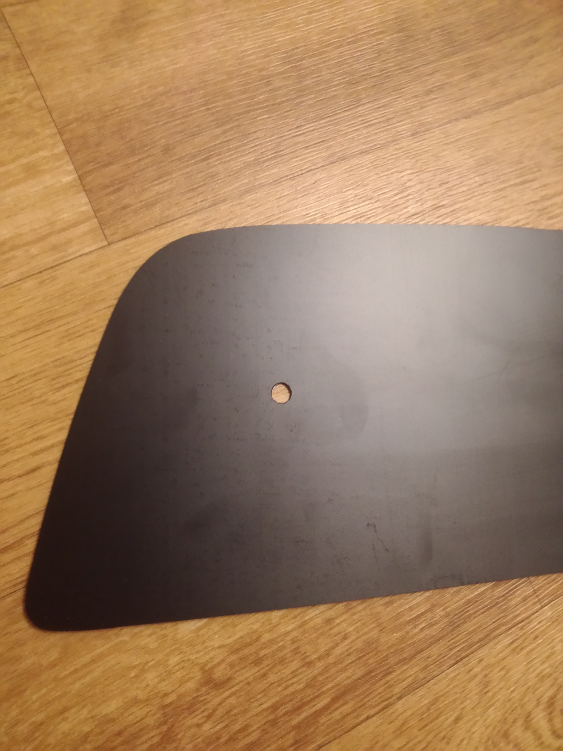

Вчера наконец установил зимний пакет от Стрелка 11. Он представляет собой пластиковую пластину, которая накладывается на их же защитную сетку в нижнюю часть бампера.

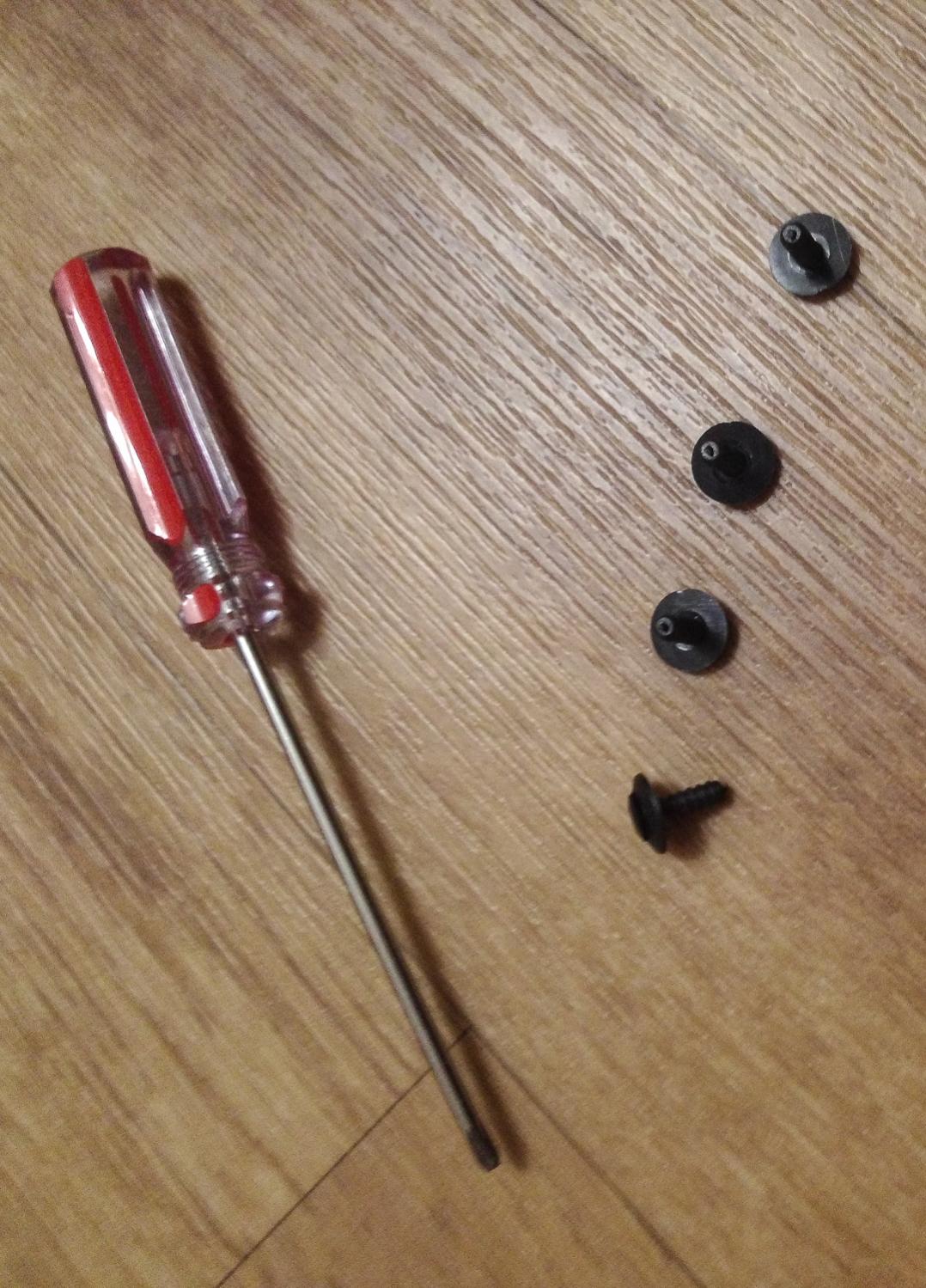

Крепится к сетке тремя пластиковыми винтами. Они идут в комплекте, еще приложена отвертка.
Эти пластиковые винты держат пластину слабовато, поэтому я заменил их на саморезы с черными шляпками (по типу тех, которыми крепят брызговики), так надежнее.
Ездил с ней пока 1 день, да и у нас еще не очень холодно, 0 - -5, поэтому про эффективность сказать не могу.

Сообщение от bobfate Посмотреть сообщение
Вчера наконец установил зимний пакет от Стрелка 11...
Спасибо, но я б поставил гладкой стороной наружу, так мыть легче
Старый 02.12.2013, 15:28   #816
bobfate
Аватар для bobfate
Онлайн: bobfate вне форума
Был(а): 12 ноя 2019 03:55
Адрес: Казань
Автомобиль: Renault Duster белый Priv 2.0 4x4 + ESP + чип от RSW
Пластик там такой, что пачкается он одинаково с обеих сторон очень быстро, но с шершавой стороны это не так заметно.
По краям отходит. Лучше бы насверлить самому дополнительных дырок по углам/бокам и закрепить, чтоб щелей не было. А то намерзнет в эти щели всякая фигня, хорошего мало.
У меня так рамку номерную перекорежило, пришлось выкинуть. Здесь конеш пластика побольше...но один фиг тонкий.
