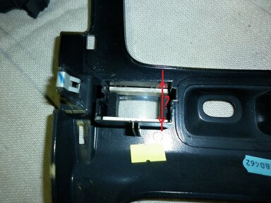

Поставлю вопрос по-другому, кто знает размеры прямоугольника изнутри заглушки на центральной панели, хотя бы его внутренняя высота?

Проще и достовернее померить самому. Снимается не сложно.

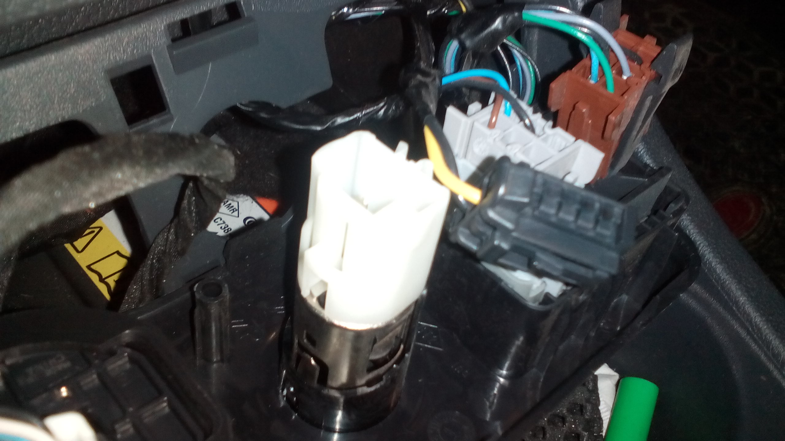

Egorich, а вы заглушку оттуда выкинули чтоль? если да то зря, я её откусил кусачками примерно на половине оставив верхнюю часть с защёлками, "выгрыз" сбоку отверстие под провода вложил сам экранчик и защёлкнул обратно заглушку,как там и было.
---------- Добавлено в 15:23 ---------- Предыдущее написано было в 15:23 ----------
Egorich, запитал от прикуривателя

Леон 75, я еще ничего не разбирал. Нужно было заказать один из двух вариантов с разными размерами. Теперь уже не важно, пришел ИТ2-Ж.
Сейчас интересно про запитку - у кого как, фото?

Сообщение от Alexei 44 Посмотреть сообщение
..., а питание от прикуривателя (желтый + черный -) будет включаться и выключаться при вкл/выкл зажигания.
Так, а как лучше без врезки запитаться то?

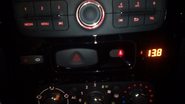

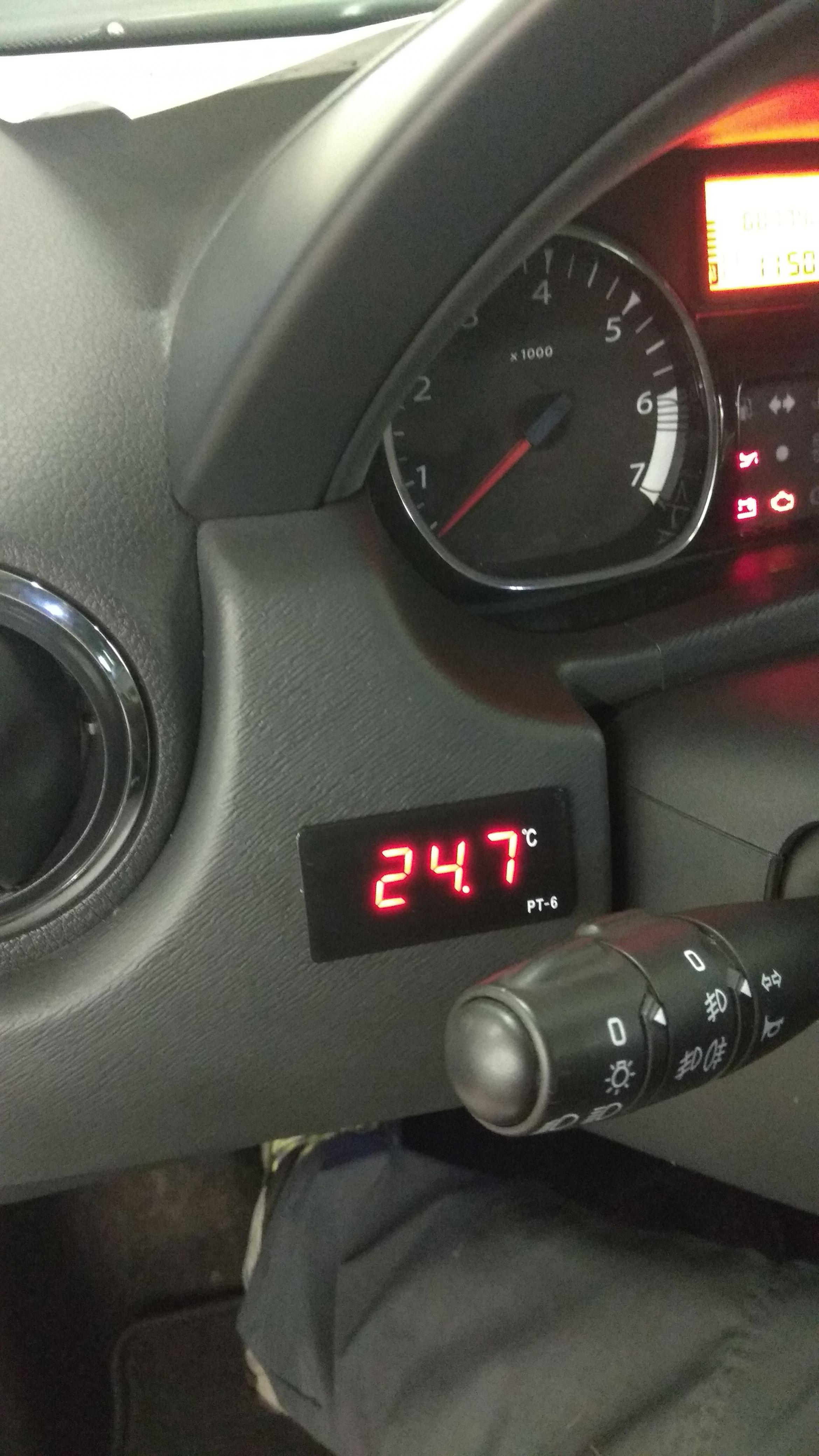

Итак, установлен индикатор температуры ИТ2-Ж (желтого свечения) от Энергомаша, подключен к прикуривателю, сам датчик пока выведен просто в салон.

Установил индикатор температуры ИТ2-К (красный свет) от Энергомаша, выведен в левое зеркало. Показывает точно.

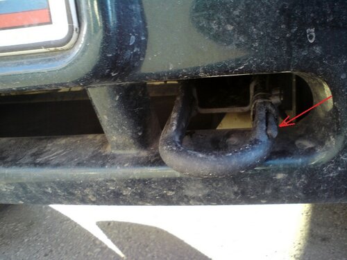

Сообщение от Pribalt
самое оптимальное место вывода самого датчика это стекло заднего вида.
С 2013 года датчик стоит на буксировочной проушине - врет когда машина стоит на месте - на ходу вполне реальные показания. Протащить туда датчик в разы проще, чем в зеркало.

мне было проще протянуть к буксировочной проушине в передний бампер, чем разбирать дверь и тянуть датчик в зеркало.

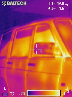

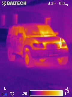

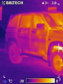

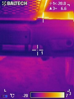

По поводу того, куда же смонтировать температурный датчик, и почему при стоянке при работающей прогретой машине с включенной печкой показания температуры на термометре растут, - нашёл интересный материал. На примере Уаз Патриот парни сделали съёмку с помощью тепловизора.
(источник https://uazpatriot.ru/forum/viewtopi...dd301dc2f9e2f5)
У кого имеется тепловизор, хорошо бы на дастере тоже проверили температурные зоны.
