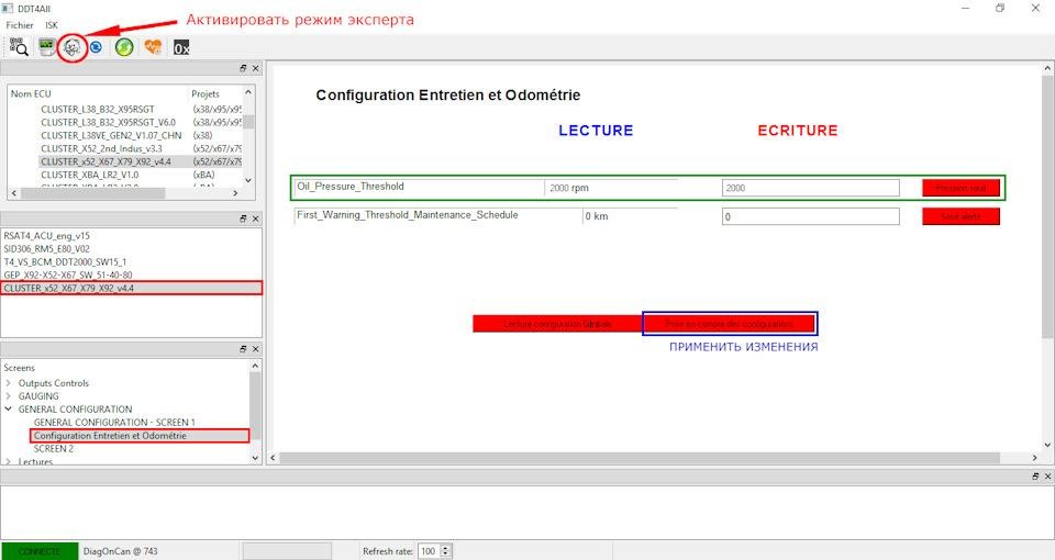

Здравствуйте. Подскажите, есть возможность на Дастере 21 года уменьшить обороты двигателя при которых будет загораться лампочка давления масла? Как это можно было сделать на рейсталинге. Сейчас лампа активируется после 2000 оборотов.

Сообщение от KostaE Посмотреть сообщение
Должна быть. Теперь и DDT4ALL не нужна.Надо посмотреть в CAR SCANNER в меню Кодировка и сервис. У себя я так активировал штатную сигнализацию.

Сообщение от Борис Р Посмотреть сообщение
Я понимаю что должна быть. Но где искать эту настройку? Может кто-то уже это делал?
В CAR SCANNER видел в меню Кодирование и сервис - двигатель и трансмиссия - изменение порога срабатывания датчика давления масла. Там всё на русском, можно разобраться.
А может лучше выяснить и устранить причину низкого давления?

По умолчанию Re: Дополнительные скрытые функции и их активация
Проблема в том что о низком давлении мы не узнаем, пока двигатель до 2000 оборотов не раскрутим.

Сообщение от Lesnoy Посмотреть сообщение
Смысл понижения порога активации понял
А так пробовали, как народ выше предлагал -
Oil Pressure Threshold - ИЗМЕНЕНИЕ ПОРОГА КОНТРОЛЯ ДАТЧИКА ДАВЛЕНИЯ МАСЛА. По умолчанию заводом установлено значение 2000 rpm, причем как на дизелях, так и на бензиновых автомобилях — это значит, что при оборотах двигателя меньше 2000 об/мин сигнал датчика давления не принимается в расчет, другими словами вы можете выкрутить датчик или слить масло, но предупреждение о низком давлении на приборке получите только после поднятия оборотов двигателя выше 2000 в минуту. Меняем c 2000 на любое число большее 0 и нажимаем кнопку Pression seuil. Чтобы заработало новое значение давления масла, нужно сбрасывать клемму аккумулятора на некоторое время, после установки значения через ddt4all.

[QUOTE=Renaldo;1212274]А так пробовали, как народ выше предлагал -
Oil Pressure Threshold - ИЗМЕНЕНИЕ ПОРОГА КОНТРОЛЯ ДАТЧИКА ДАВЛЕНИЯ МАСЛА. По умолчанию заводом установлено значение 2000 rpm, причем как на дизелях, так и на бензиновых автомобилях — это значит, что при оборотах двигателя меньше 2000 об/мин сигнал датчика давления не принимается в расчет, другими словами вы можете выкрутить датчик или слить масло, но предупреждение о низком давлении на приборке получите только после поднятия оборотов двигателя выше 2000 в минуту. .........
И от тягачъ пояснения.
Понятно, слегка не врубился, по старинке, без учёта электроники.
Возможно есть смысл.

Сразу в авто порог поставил на 700 обормотов.

Сообщение от KostaE
Только пищать будет при запуске, пока давление не наберёт.
http://www.dusterclubs.ru/vb/showpos...&postcount=682

Сообщение от curbat Посмотреть сообщение
Сначала установи и разберись с этой прогой
https://www.drive2.com/b/527828254569006000/?page=0
Далее
Duster ph2 >>> Meter cluster >>> cluster_x52_x67_x79_x92_v4.8 >>> general configuration >>> ...................... odometr
http://terrano-club.ru/threads/avtos...7.2108/page-16
Мне проще механический поставить.
