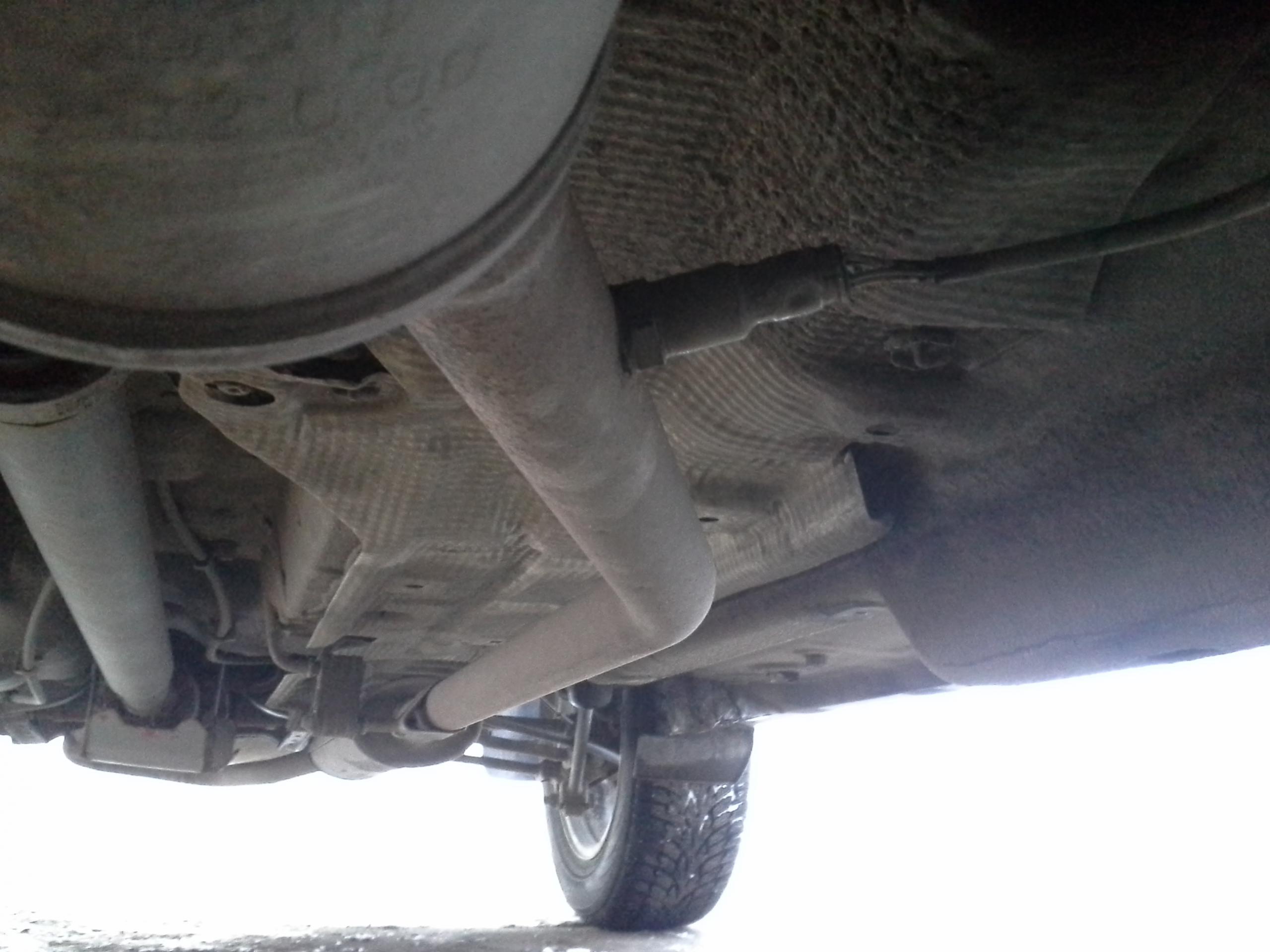

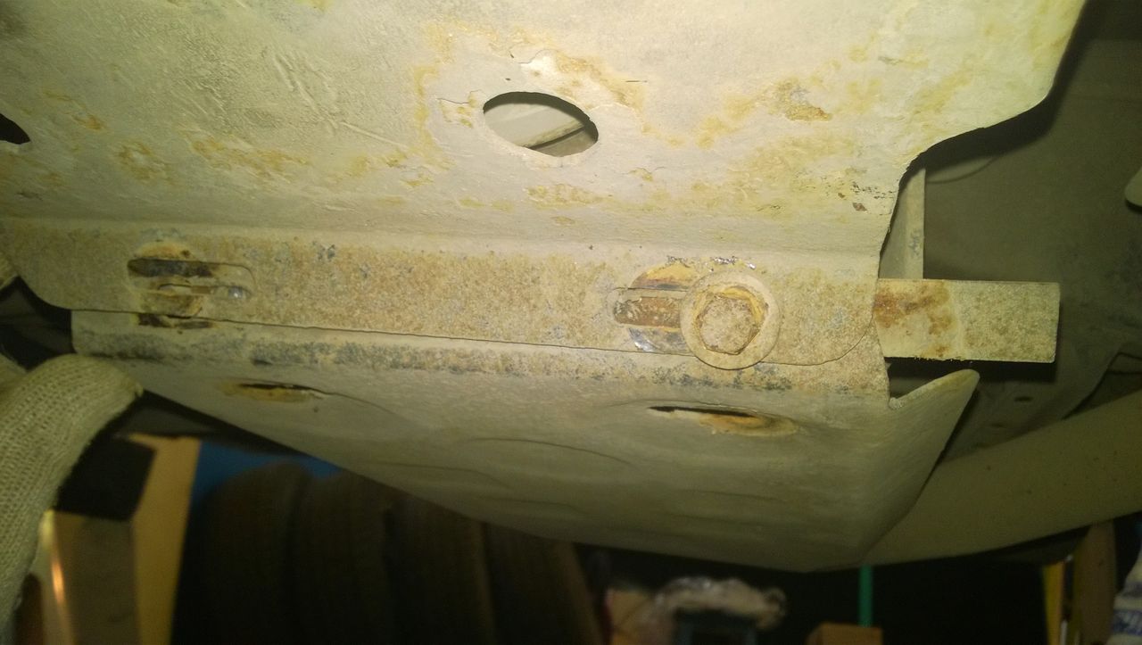

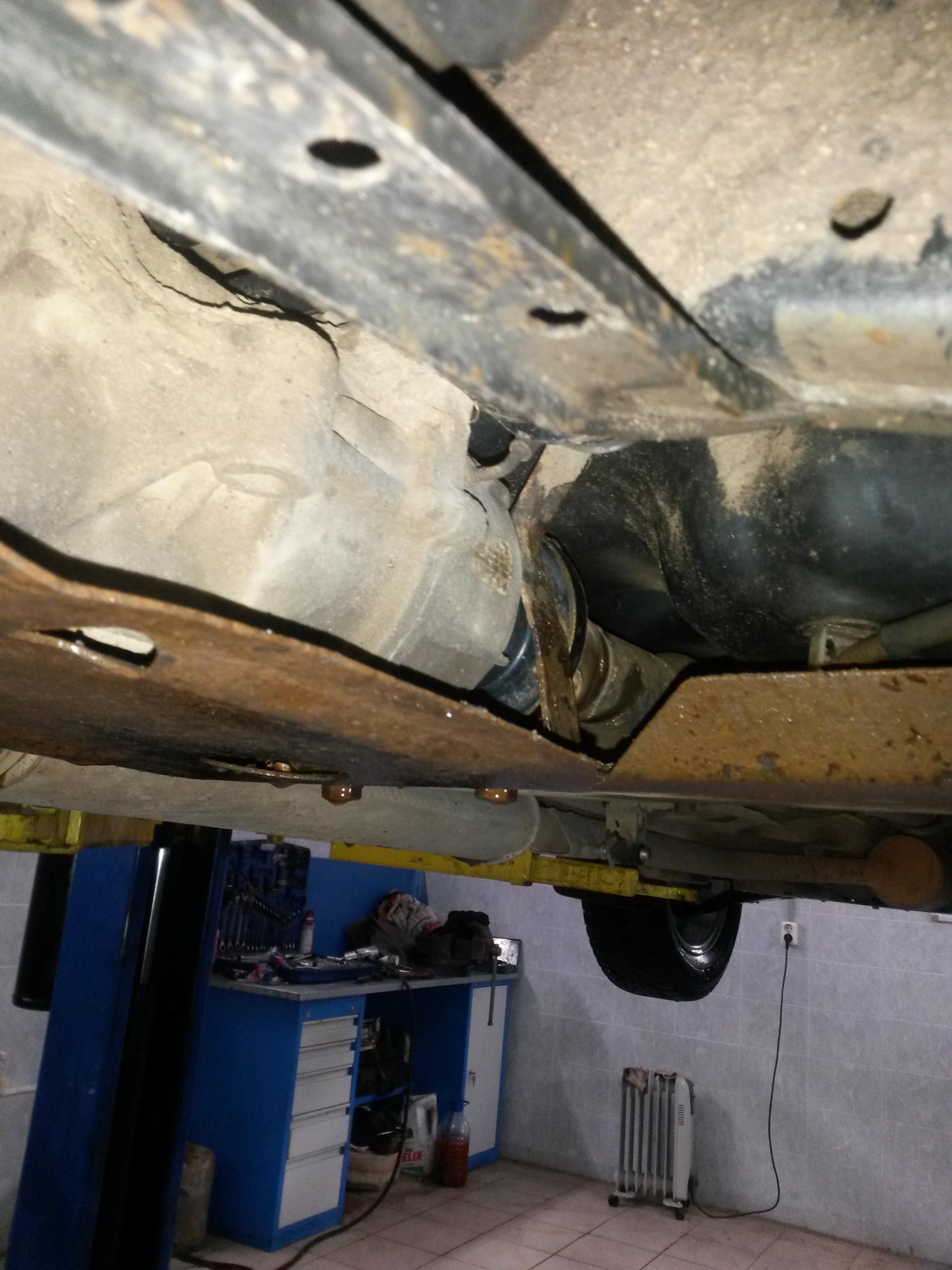

По умолчанию Re: Защита заднего редуктора
Сообщение от тягачъ Посмотреть сообщение
толщина металла там- полуторка!!!! этого вполне достаточно!!! кронштейн... левый выполняет роль соломоотбойника- от управляющего провода... ЭТОГО ВСЕГО вполне достаточно для защиты заднего редуктора!!!!
Вся эта танковая броня- ну не упёрлась на дустэре!!!!! вы скорее смешные рычажки погнёте задней многорычажки... чем полтора-2 миллиметра стали!!!!
Толщина кронштейна у меня - 2 мм, надо больше. А рычагам ничего не случилось, хотя было 7 км колеи в одну сторону, а потом обратно...
Сообщение от astranaft Посмотреть сообщение
Дык значит, что толщины ВПОЛНЕ ДОСТАТОЧНО!!! для обычной эксплуатации!!!

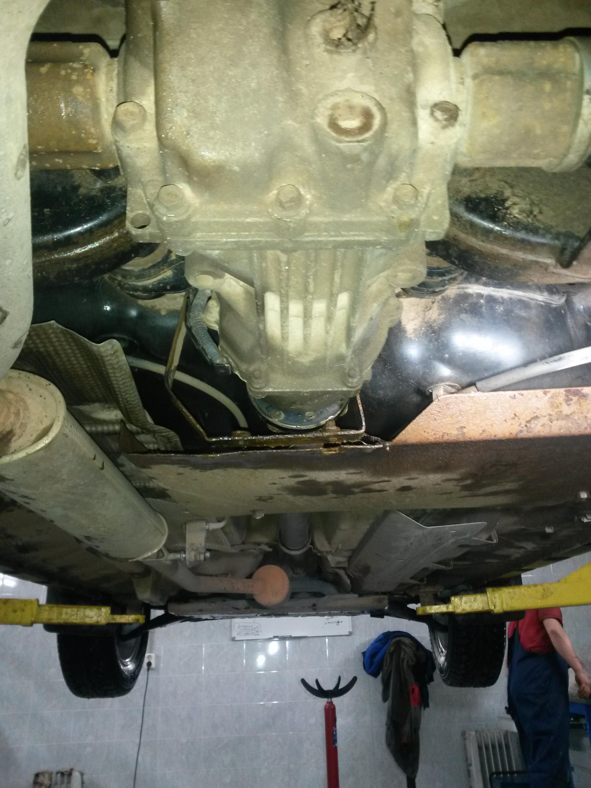

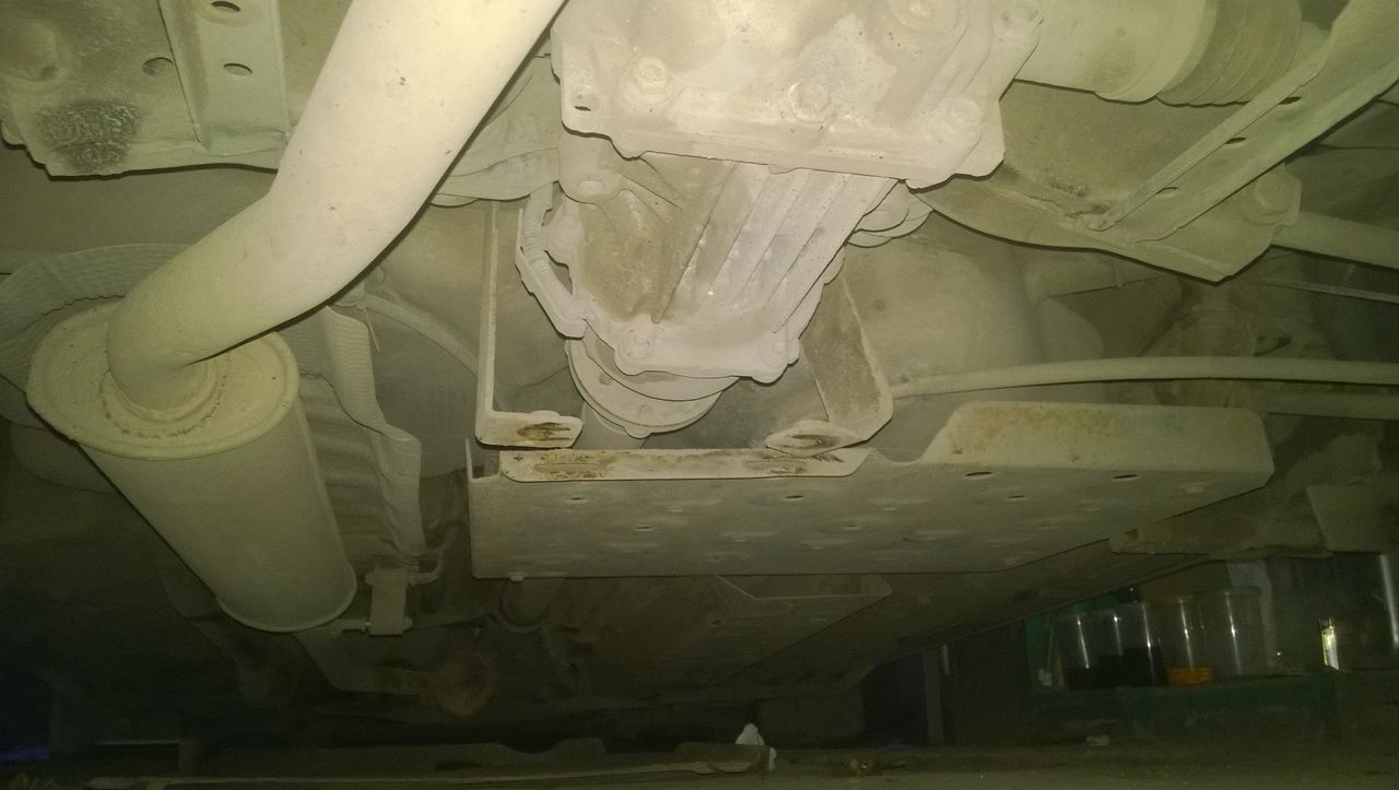

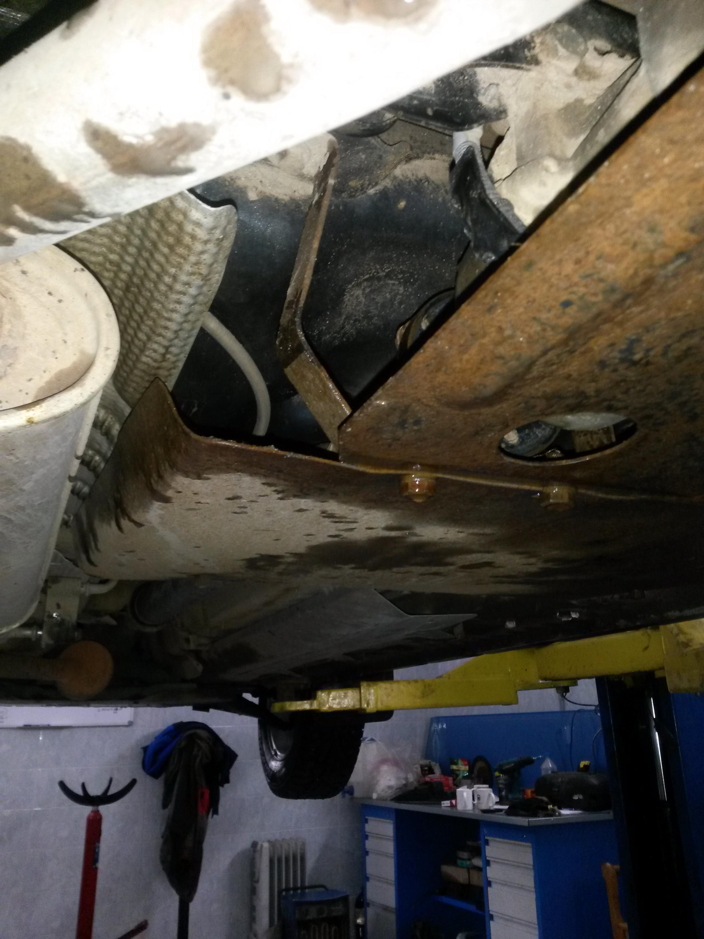

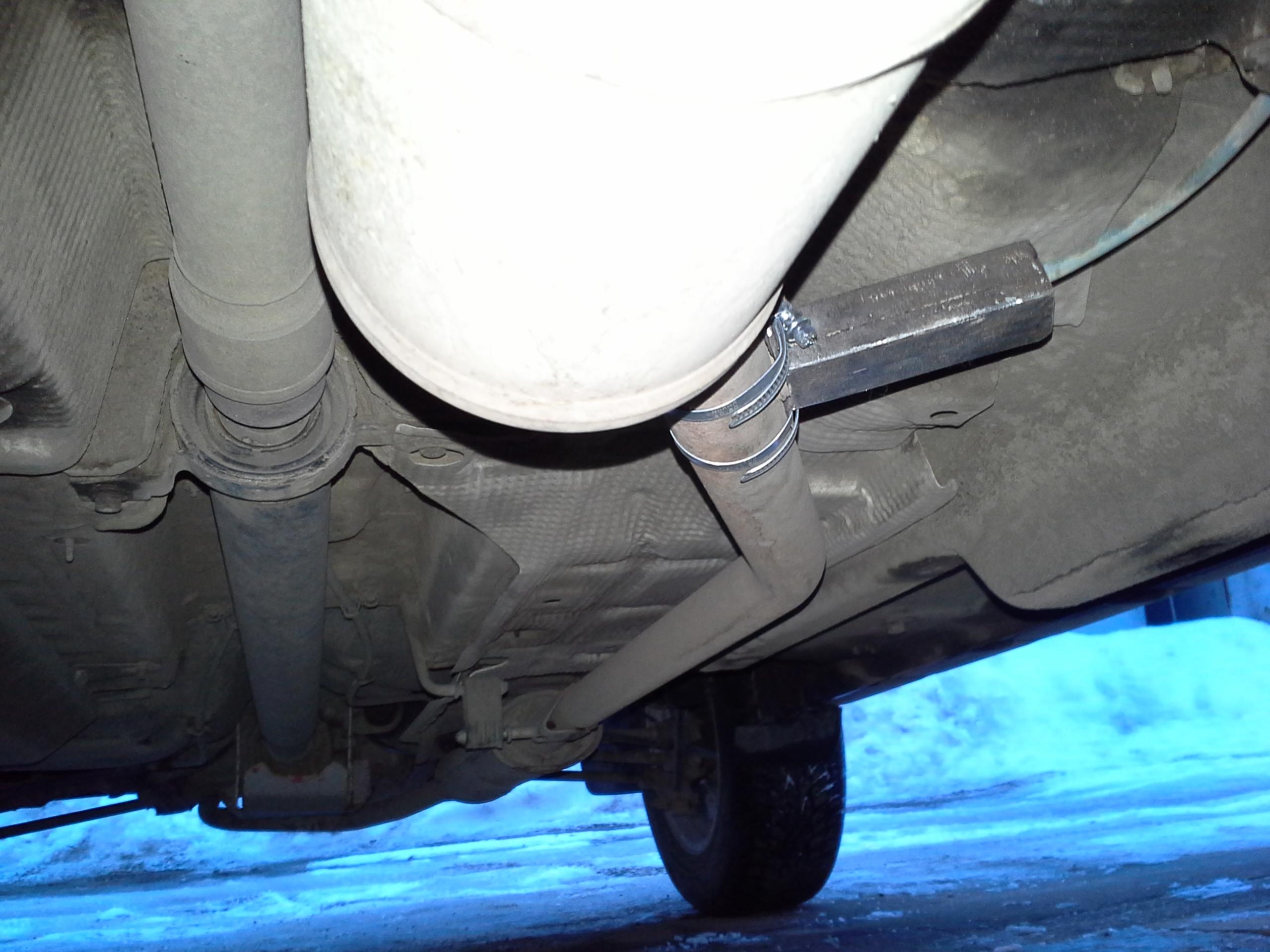

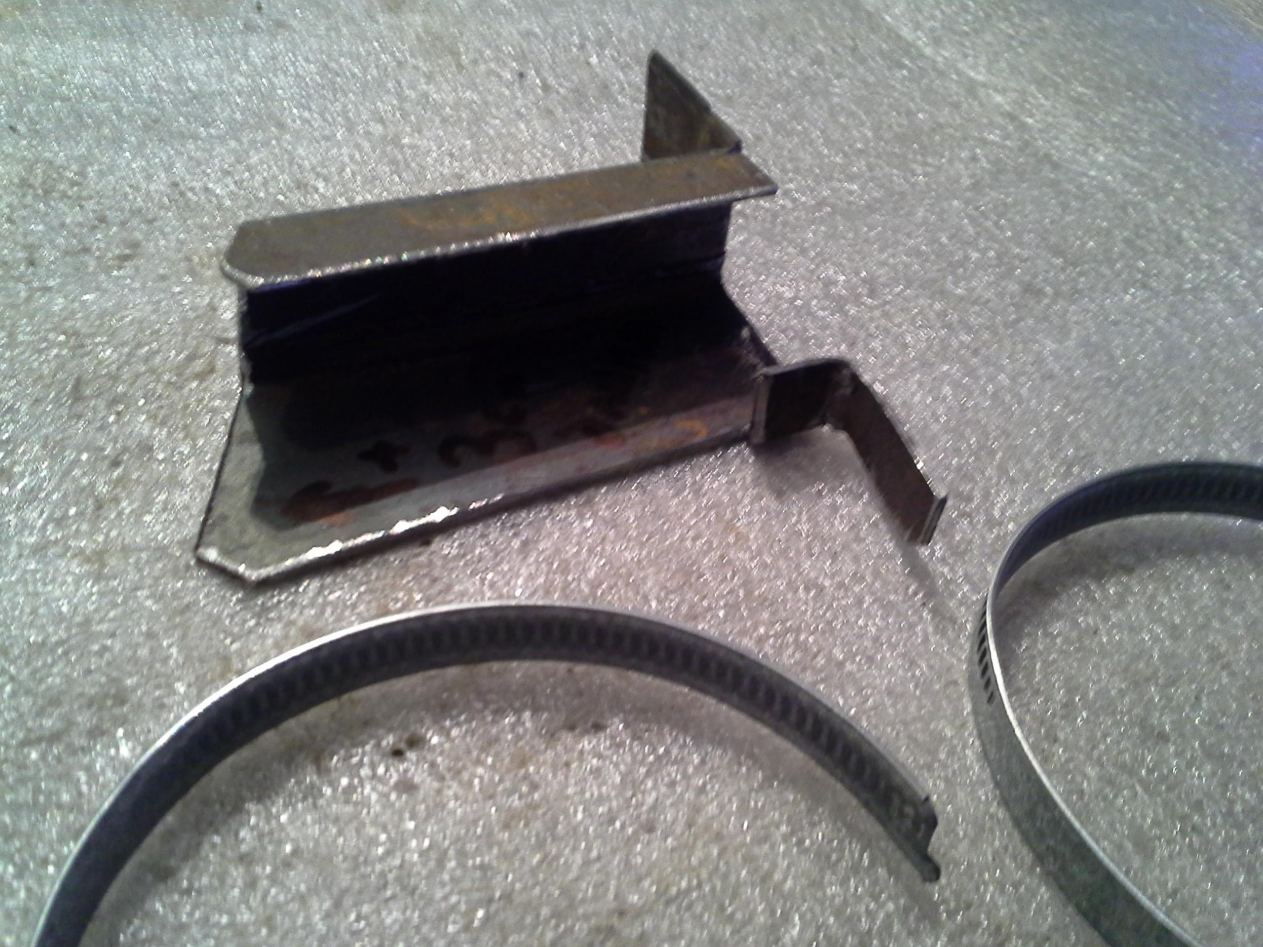

поставил вот такую хрень, как вам.
Сообщение от Полуэкт Посмотреть сообщение
Што это за чермет, брат!!!!????
Супер защита лямбы
Ну такую хрень как нам Вы- не поставили... поставили- свою хрень...
ИМХО- защщита лябды- должна быть продолжением лыжи картера....
В этом случае днищще становица глааааааааденьким как попка у невесты.... и вы скользите на ём- упираясь уже тока в задний редуктор....
А такой хайметаллбрызгоотбойнек- будет в колее собирать на себя травку-муравку... и оторвёт таки провод!!!
Хотя.....
Не обижайся, но по моему сам всё верно написал.
рубли только на хомуты, а траву и ветки собирать лучше этой хренью чем тоненькими проводами. Делов на15 мин.
Просто эту загогулинку оторвет вместе с датчиком любым сучком, даже не заметите.
Полностью не защитит, но все лучше с такой х----, чем без нее.
А по поводу защиты на все брюхо до средней стойки - в жару если не закипишь, то сгоришь совсем.
держится капитально,шевелить можно только с глушителем,не гнется совершенно,а провода незащищенные-смотреть больно,не то что стеблями сухой травы или палками тронуть.
а потом никто не заставляет вас делать то-же самое.я показал свой почти бесплатный вариант.

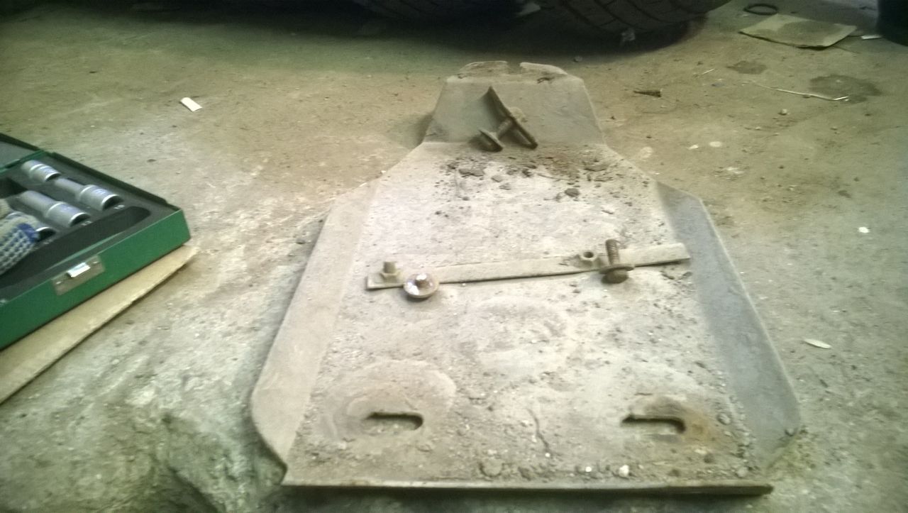

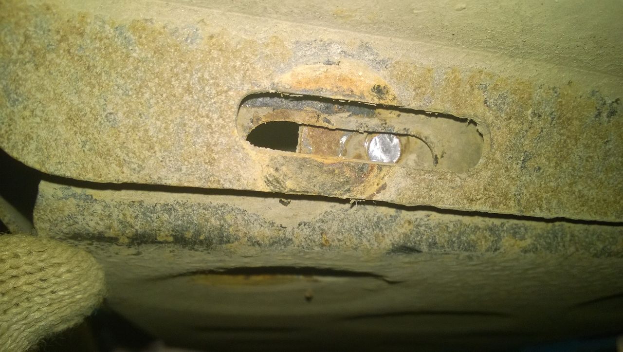

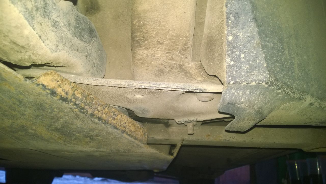

А все отлично дальше происходит
Перед новым годом снимал все защиты, заднего редуктора, катализатора, трубок топливопровода, бензобака.
За пару лет что-то где-то подмялось слегка, но это и была ее основная функция, принять удар на себя. Покраска заводская ушла в хлам, хоть и мовилем проливал слегка перед установкой, следы ржи везде.
Пара болтов скрепляющих части защит между собой, прикипело/порыжело и были успешно оборваны при раскручивании. Соответственно все прогнал и новые болты вкручивал с графиткой.
Защитами Патриот доволен на все 100%
