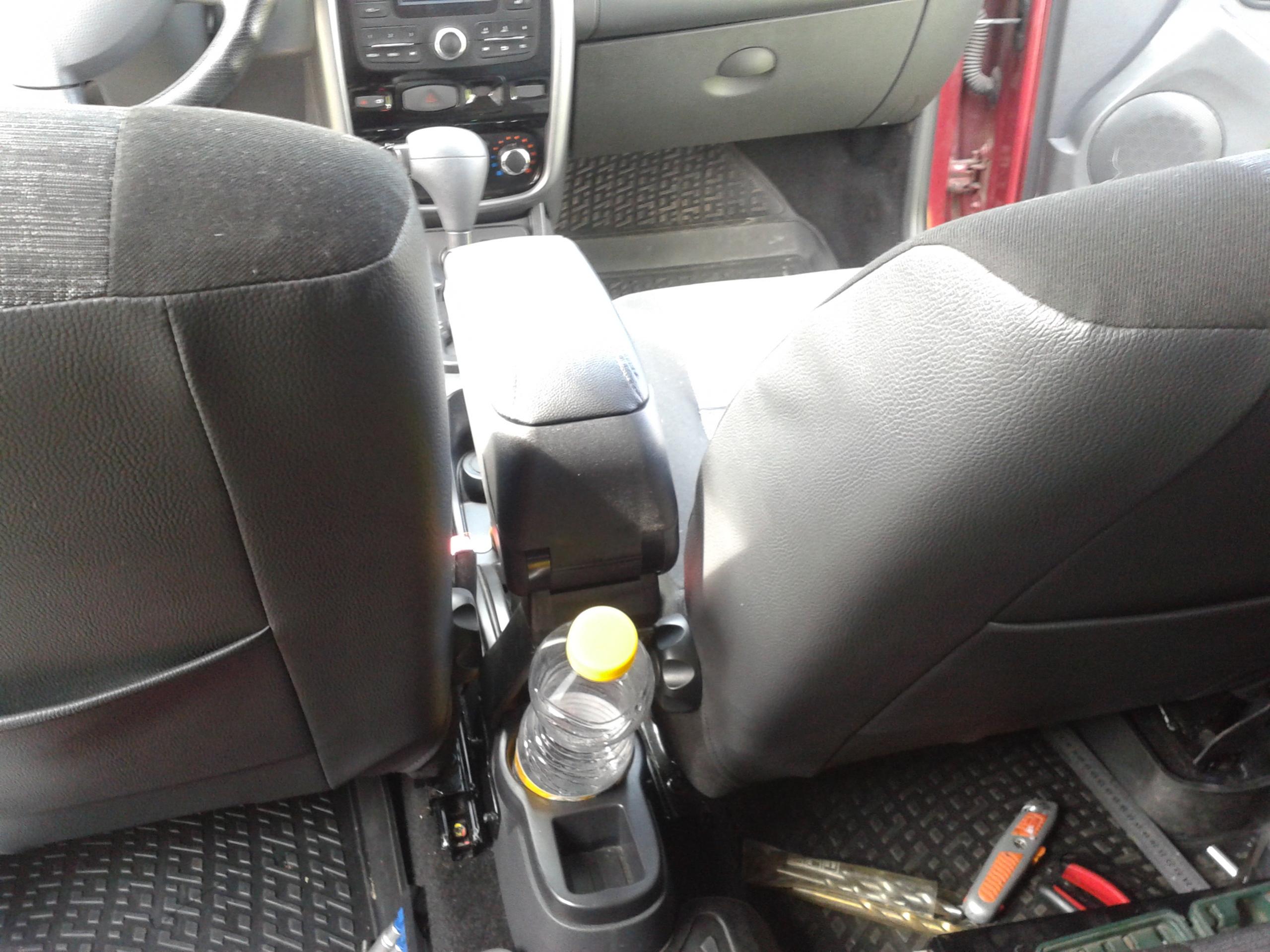

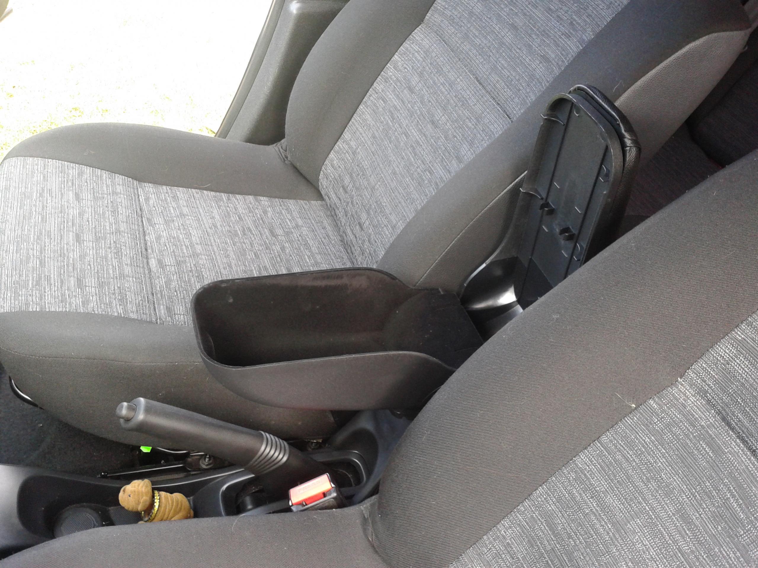

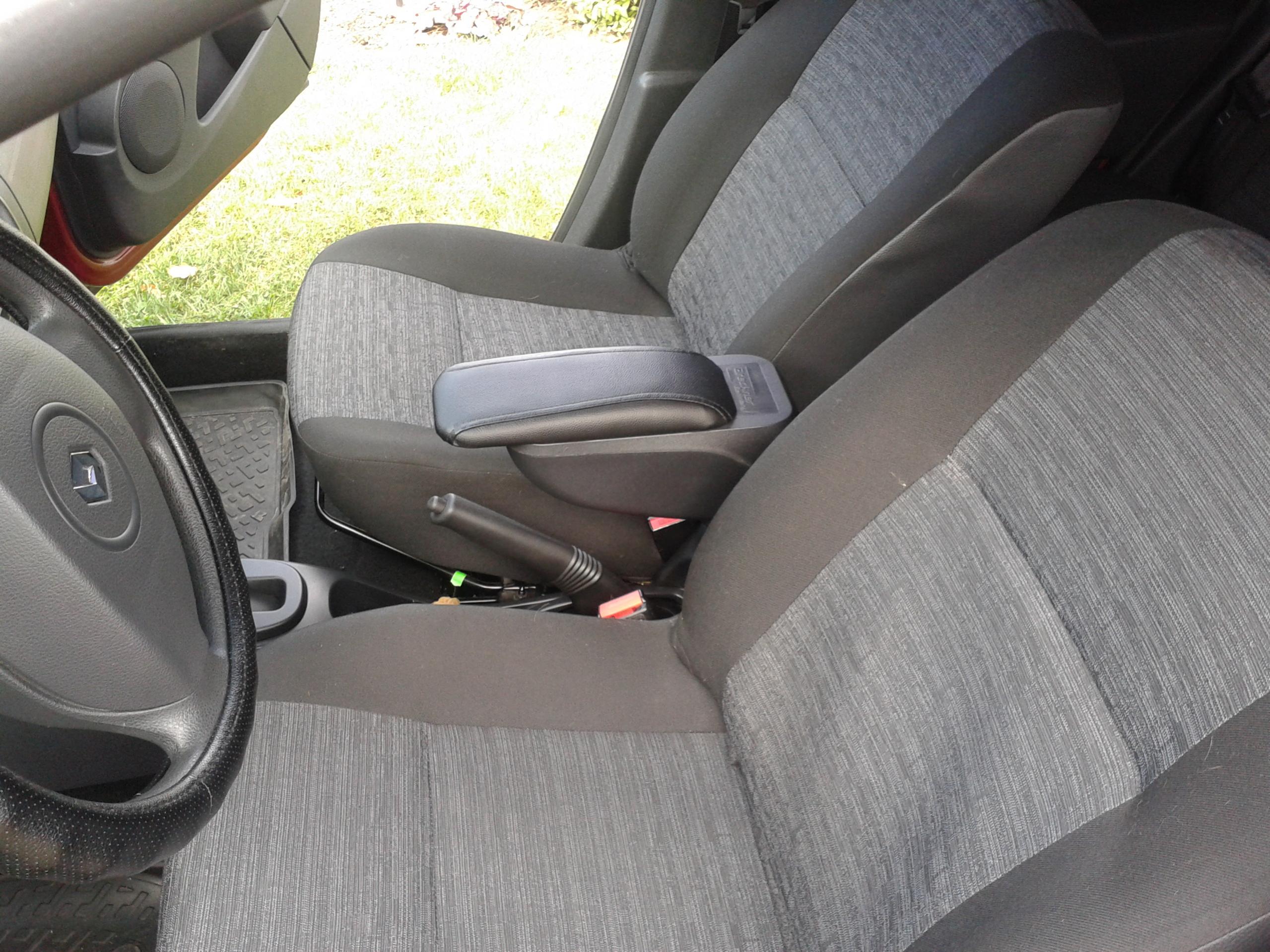

Установка подлокотника фотоотчет от skela
покупаем подлокотник в ексисте.
внешний вид до установки:
отсоединяем верхнюю накладку. она просто на защелках:
откручиваем винты: (есть еще гайка по центру и винт ближе к пассажирам)
и снимаем весь тоннель целиком:
отсоеденяем все провода
поле деятельности
режем ковролин, откручиваем 1 винт крепления сиденья
вставляем кронштейн
и двигаем назад до упора
закручиваем все винты
вуаля, готово. тоннель пока на ставлю, буду терзать авто дальше
Инструкция по установке подлакотника от Schtitliz

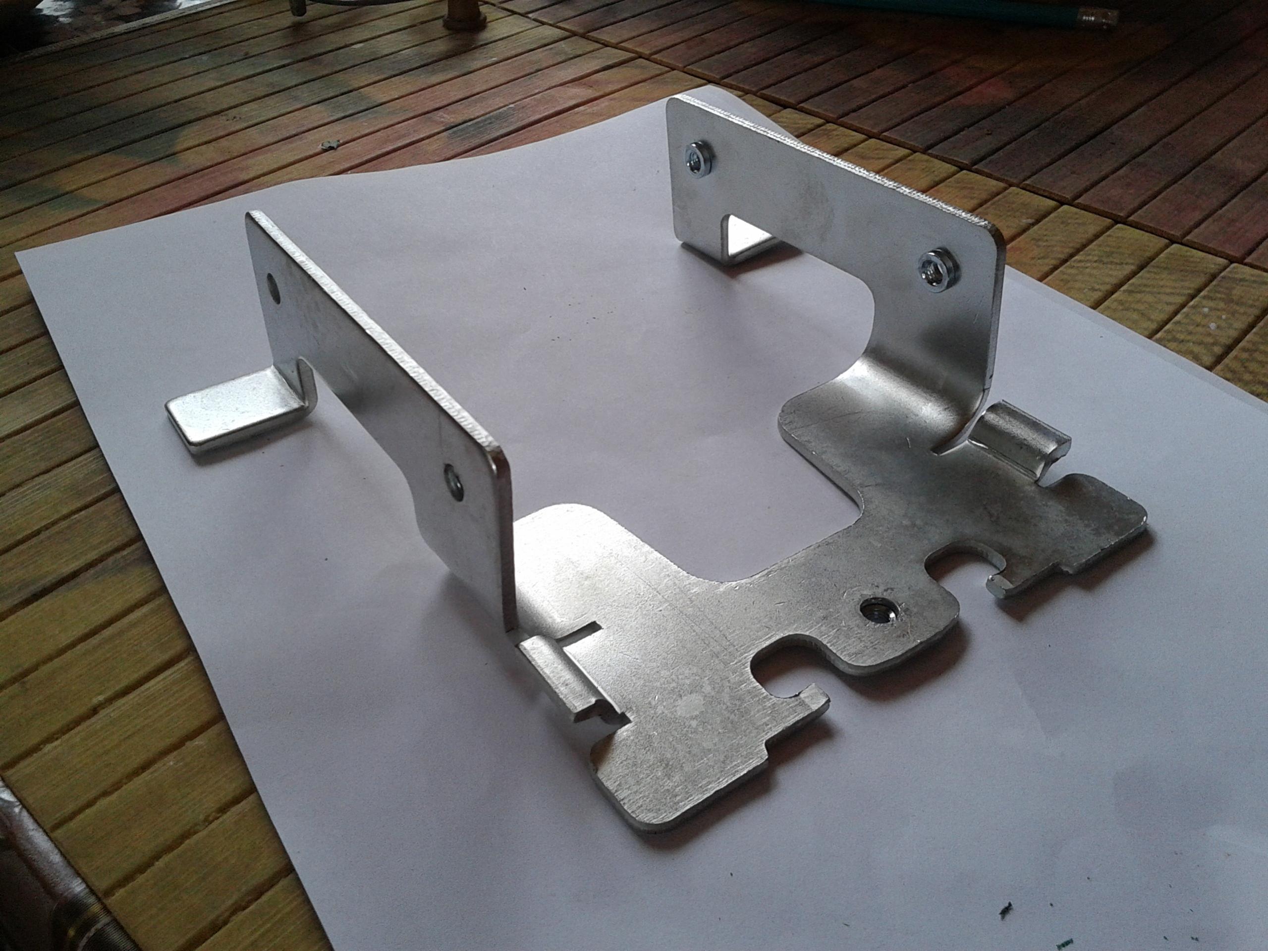

Оригинал в руках не вертел, но то что я купил немецкий аналог, на нем так и написано Германия. Крепится на железный кронштейн, который прижимается к полу салазками передних сидений и болтом. Оригинал действительно не стоит своих денег, хлипковат, всем весом я бы не стал облакачиваться. Но в движении свою функцию выполняет на пять. Очень удобно, все регулировки. И бутылку, за которую многие переживают, можно сзади выткать, только немного под углом. Ремни замечательно застегиваются, ручник вполне. Сиденье тоже подкрутить можно.

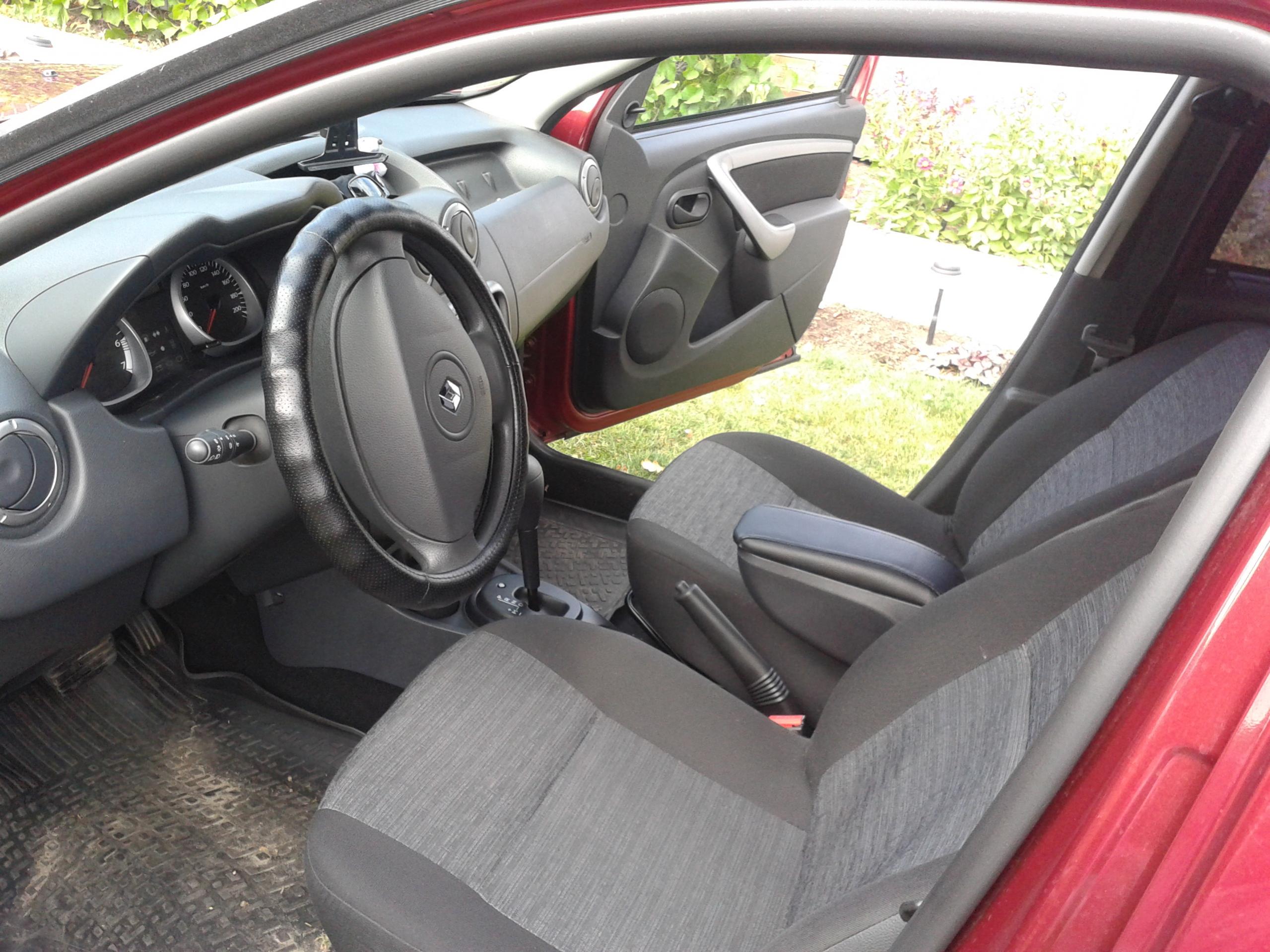

Вчера получил подлокотник , точно он ,я спокоенНажмите на изображение для увеличения
ID:	83235 цена 2600

Ставил вчера такой подлокотник на рейстал, переплевался весь. Посрывал все винты которые вкручиваются в металлический кронштейн, пришлось по-русски на саморезы, ну и самое главное, видно сидения шире, при поднятии, подлокотник цепляет оба сидения, не критично, но всё таки... Ну и не понравилось, что не открыть одной рукой бокс для хранения, подштамповка сделана для поднятия самого подлокотника. Но удобство пользования при движении, все перекрыло.
