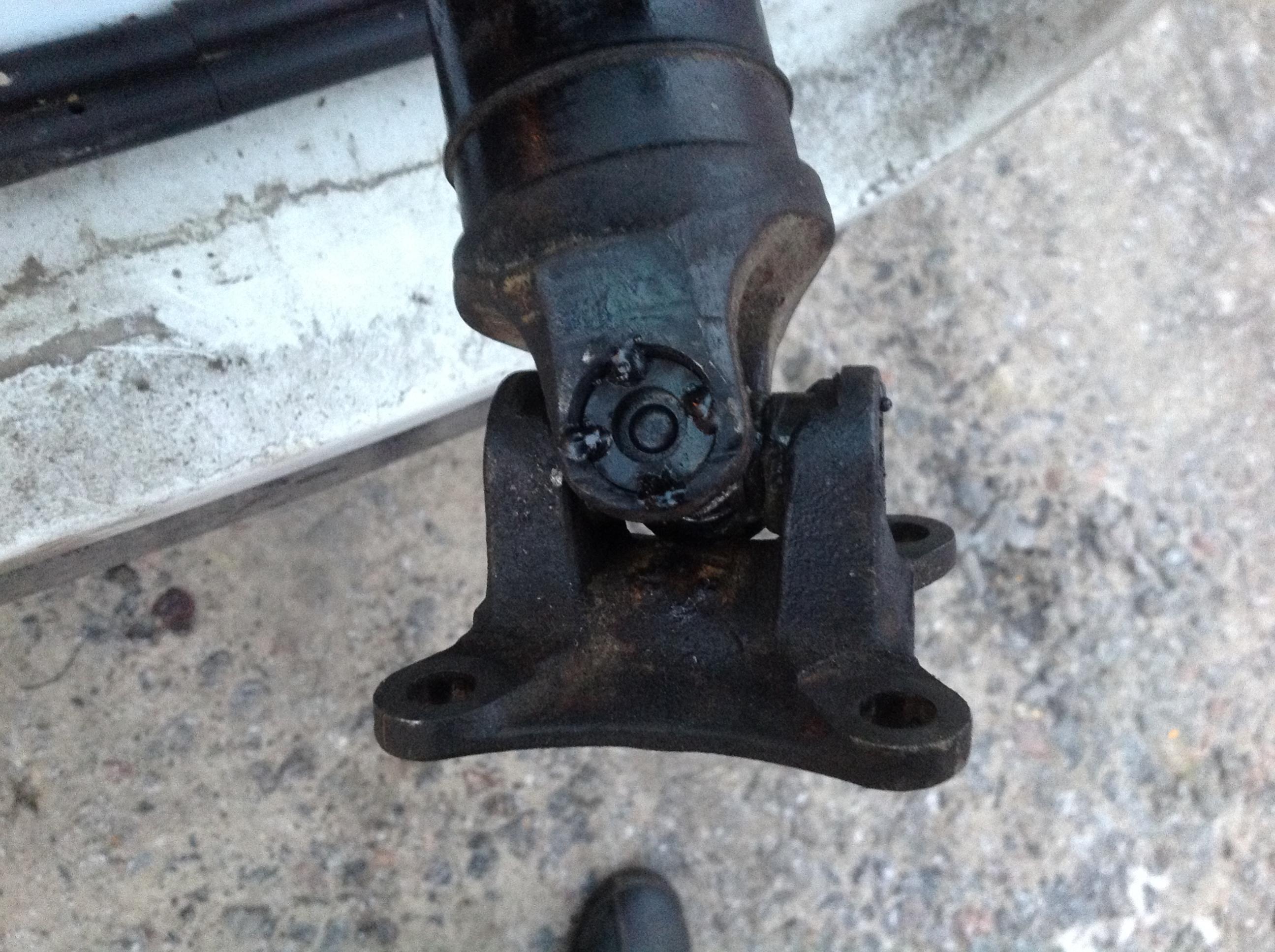

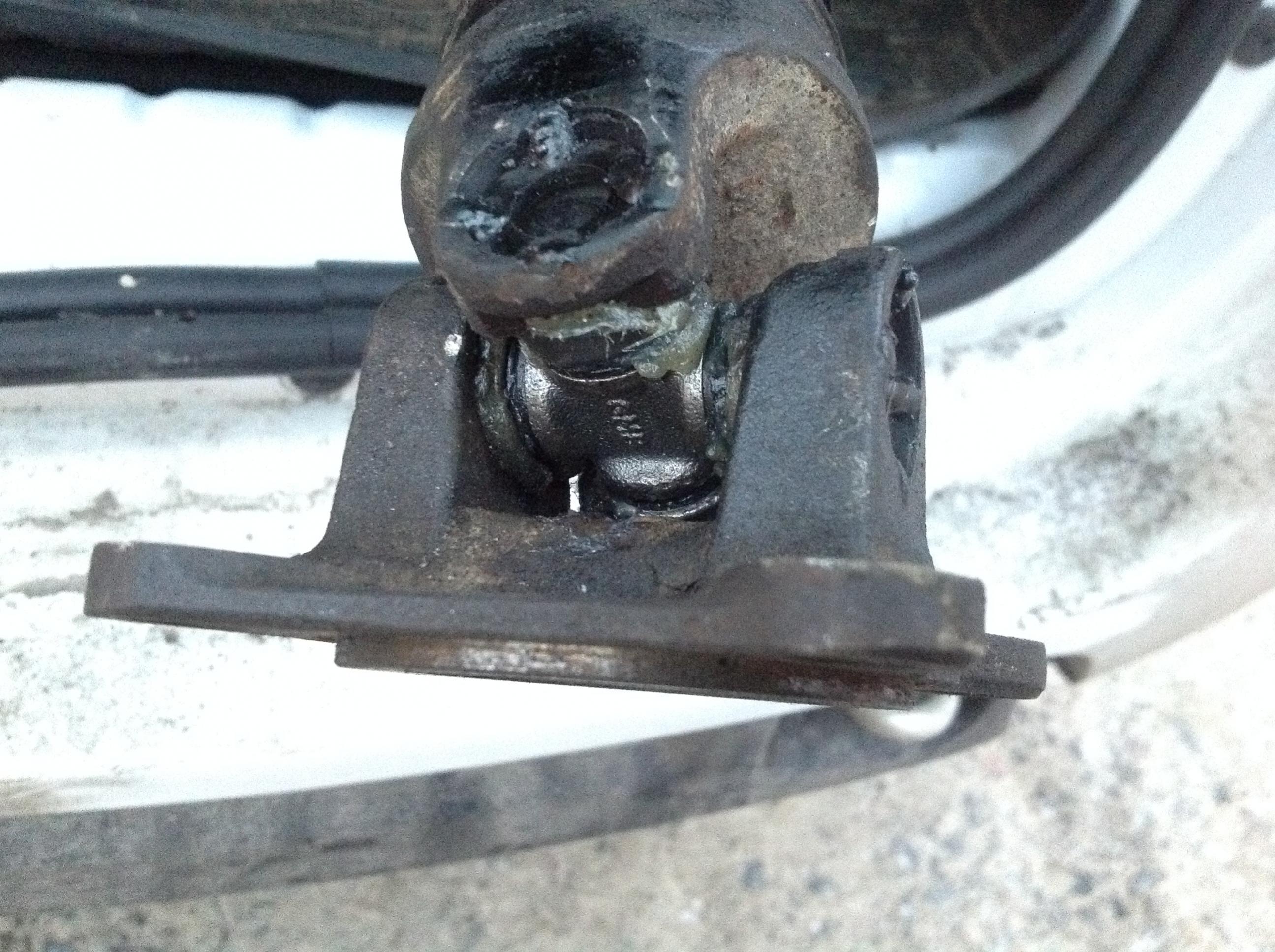

jimmik, ролик как раз очень правильный, мой случай это подтвердил. Толщина шипа крестовины при работе под нагрузкой имеет решающую роль и лопается как раз там, где тонко. На родной 13 мм, на рулевой 11 мм, да еще и с отверстием по центру. Не нужно быть гением, чтобы понять, какая быстрее развалится. У меня, повторюсь, крестовина полностью разрушилась, отломились два шипа, при том, что на оставшихся двух подшипники в норме, люфта нет. А возможно (и наиболее вероятно), что и металл на рулевых крестовинах менее прочный

Решил всё-таки сдать кардан в ремонт за неимением нужного инструмента и опыта его использования  Обзвон питерских контор показал, что ситуация за полтора года улучшилась и почти у всех есть опыт ремонта и нужные крестовины. Ценник за замену двух крестовин и балансировку 11-12 тр, но нашел одну мастерскую, где сделали за 8,5 (без снять-поставить). Крестовины поставили GMB, фиксация шайбами на прихватках. В процессе ремонта сломали две развертки ввиду наличия старой сварки от предыдущего ремонта. Восстановили одно ухо, было повреждено в результате разрушения крестовины. При балансировке выяснилось, что немного погнута труба, видимо, от удара при разрушении крестовины. Пойду прикручивать
ЗЫ: когда ночью в лесу откручивал отвалившийся кардан, потерял в снегу один болт крепления подвесного. Искал долго, но безрезультатно. Ладно, думаю, невелика потеря, другой поставлю. А давеча поехал с семьей за елкой в ту же локацию. Абсолютно легально, между прочим, в Питере нынче вообще бесплатно всем желающим бумажку выписывают. Так вот, снежок сошел немного, я пошел по местам боевой славы на всякий случай и вуаля - лежит, родимый, на земле, меня дожидается)
