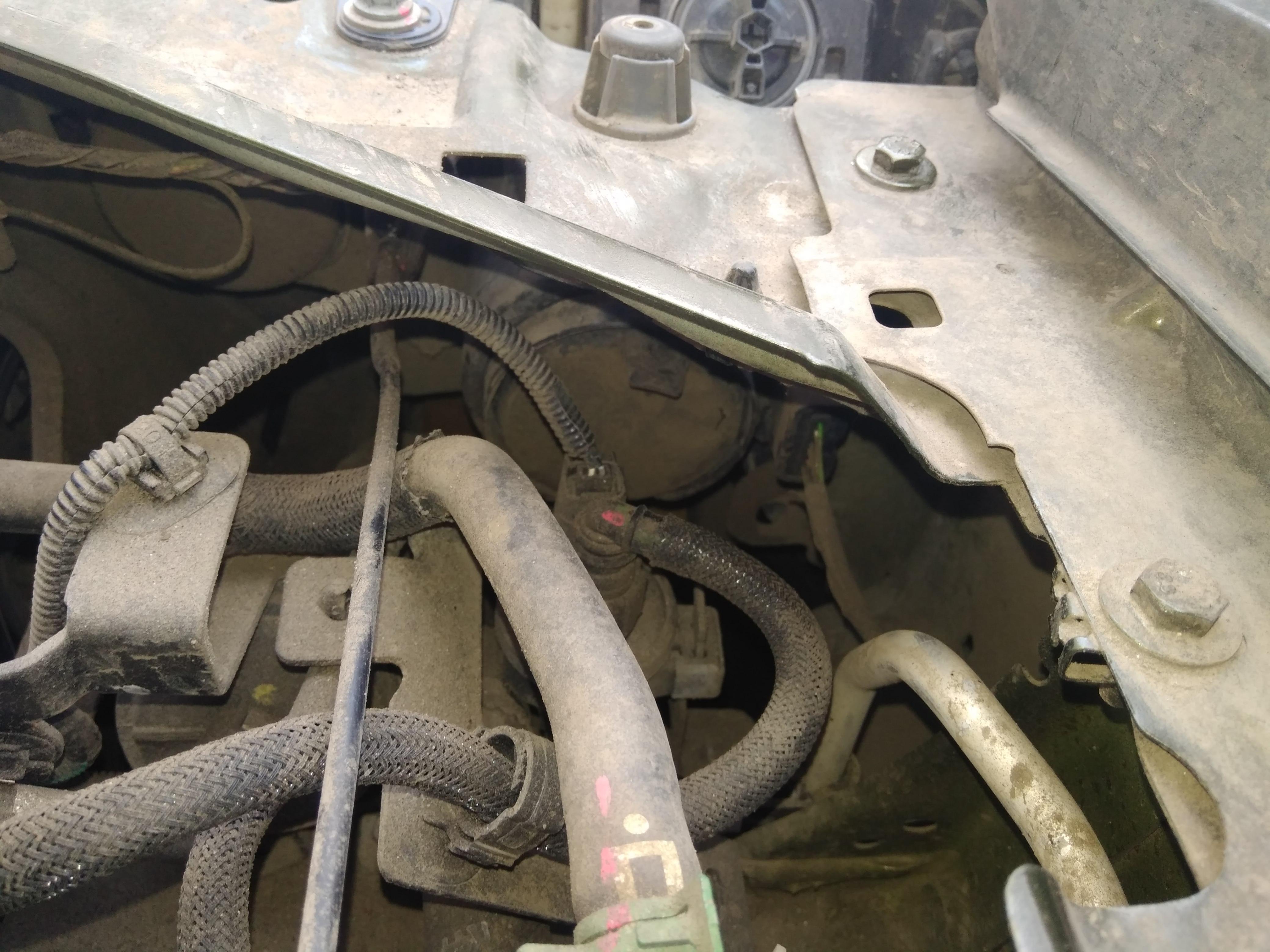

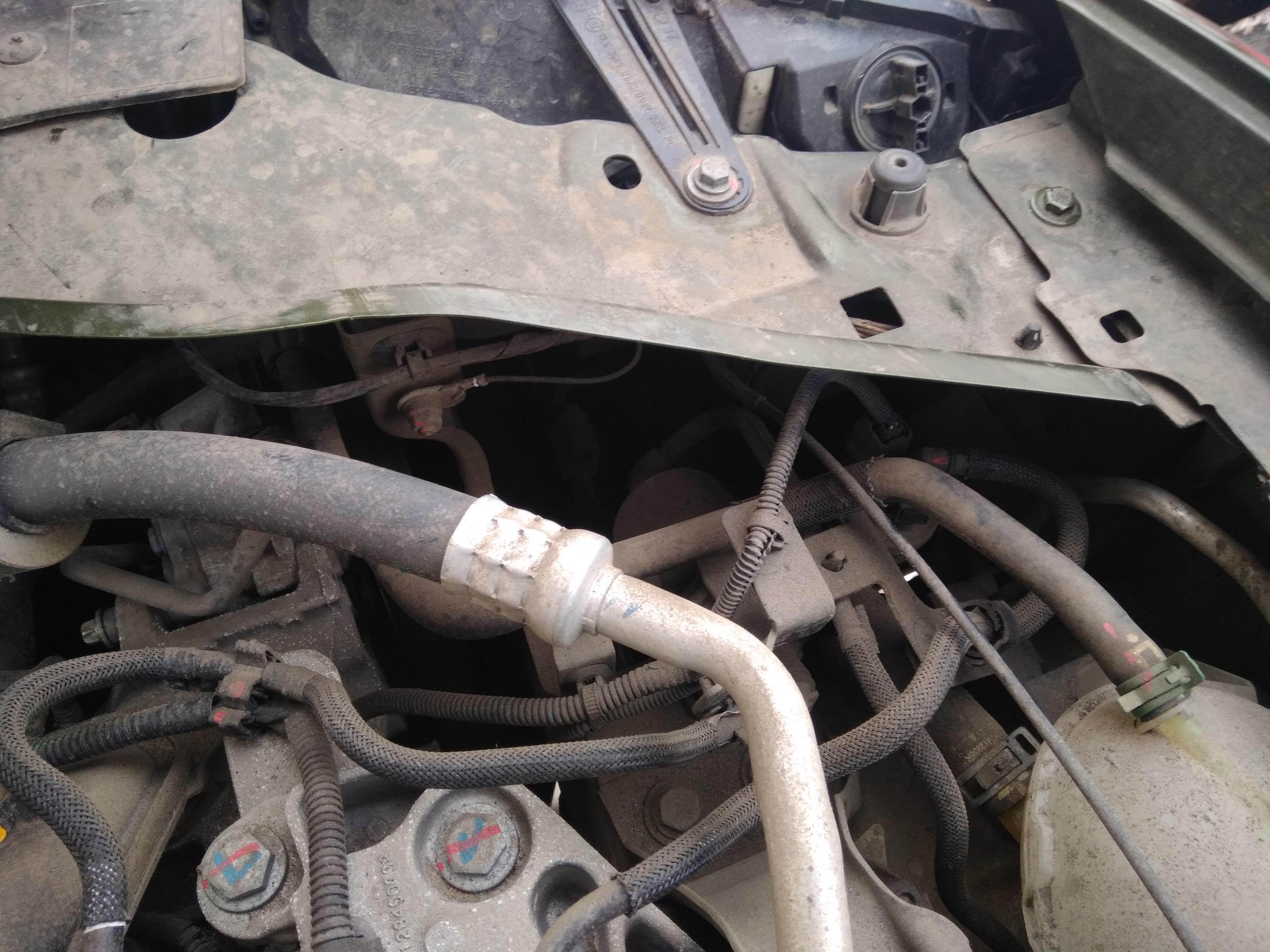

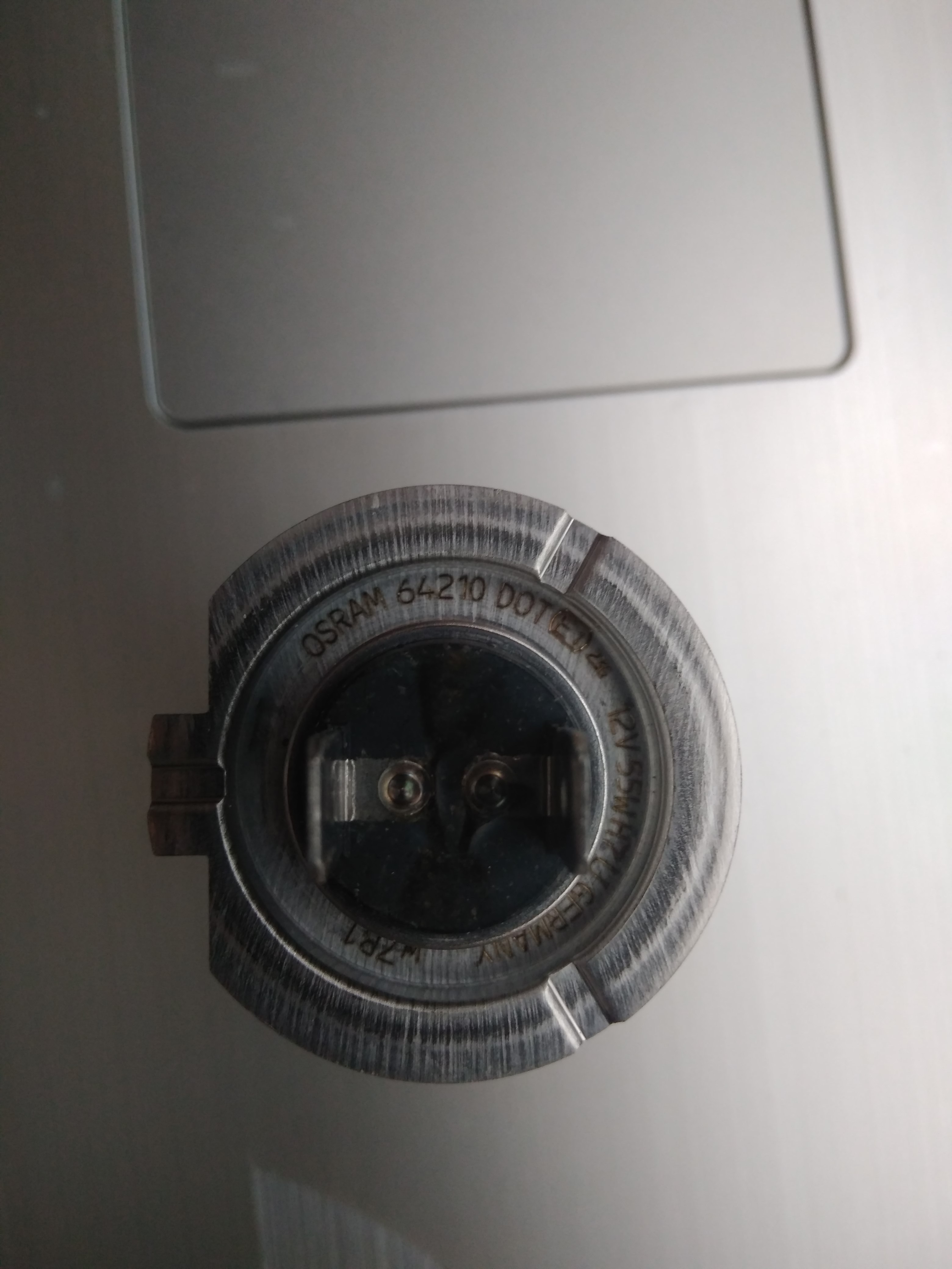

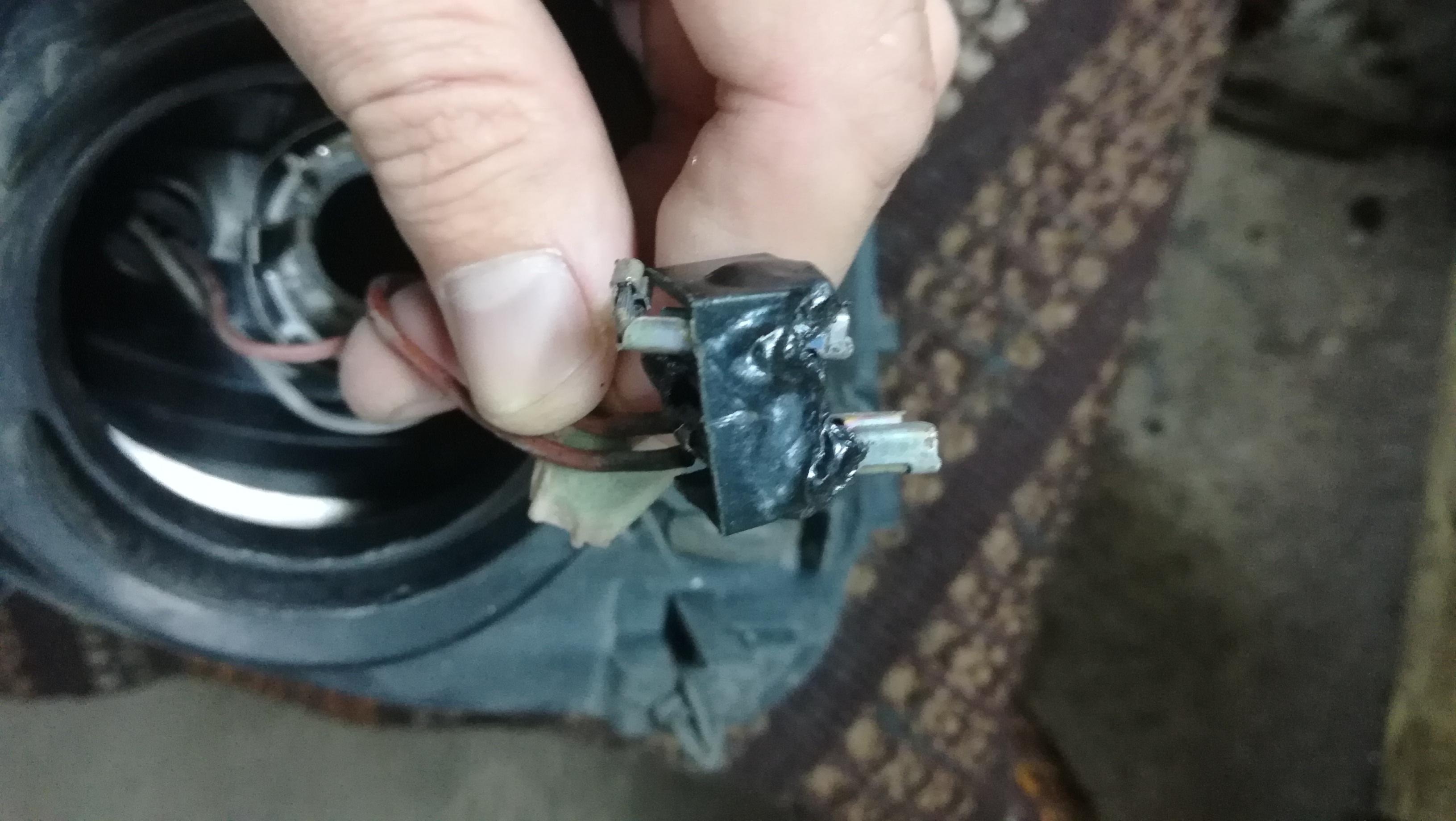

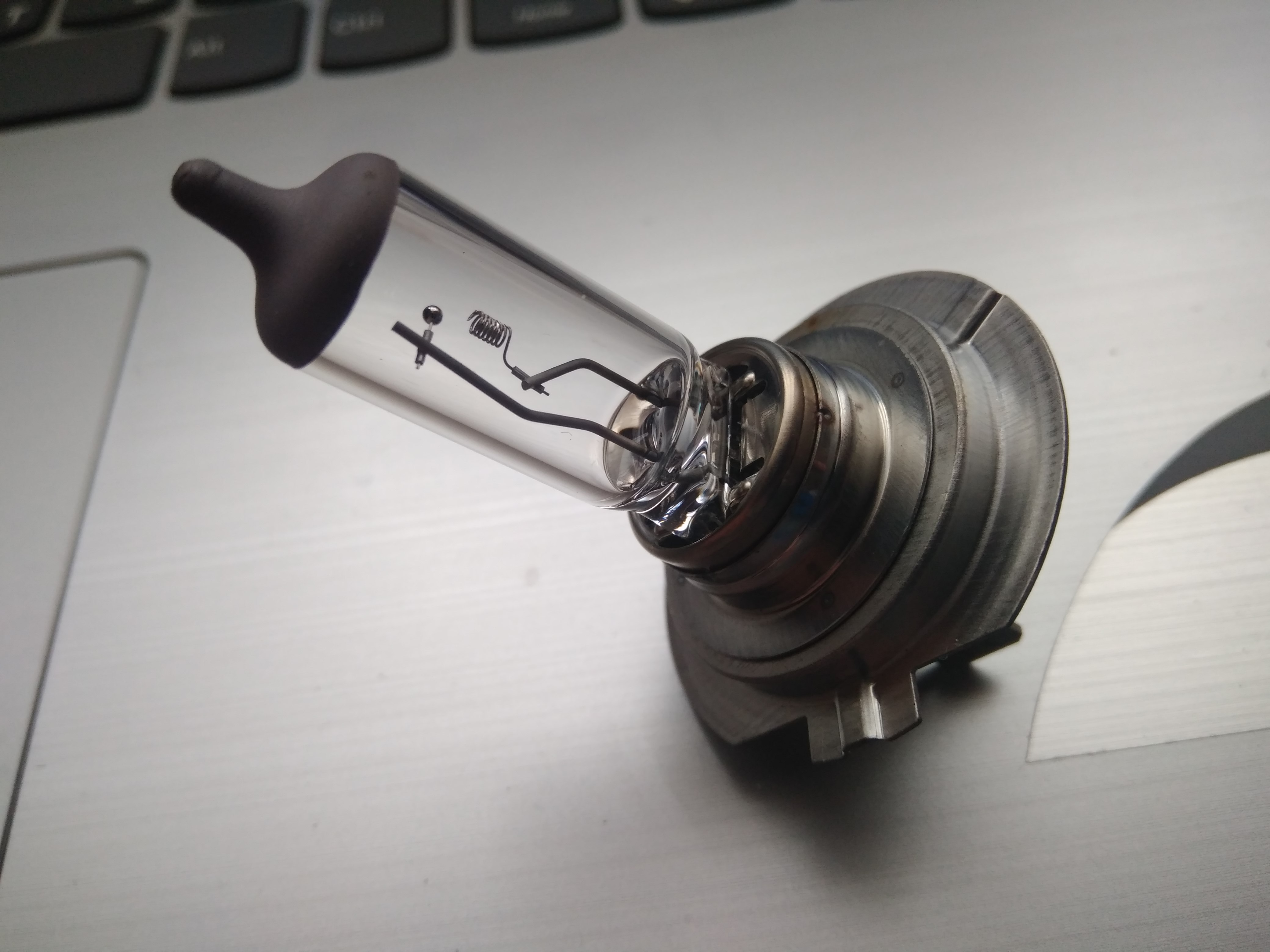

Всё "не нарадуюсь" этим автомобилем. Сего дня пришлось менять лампу ближнего света, правая по ходу. Пробег 12 с копейками. Для замены самостоятелюно в очередной раз вспомдил тех "хороших" людей кто проектировал это чудо.
Благо что руки у меня маленькие и подлездь стало возможным, снять лампу ещё хоть как то, а вот поставить
Пришлось даже отсоеденить трос гидрокаректора.
В замен безврененно ушедшего осрам поставил китайца, посмотрим что походит.

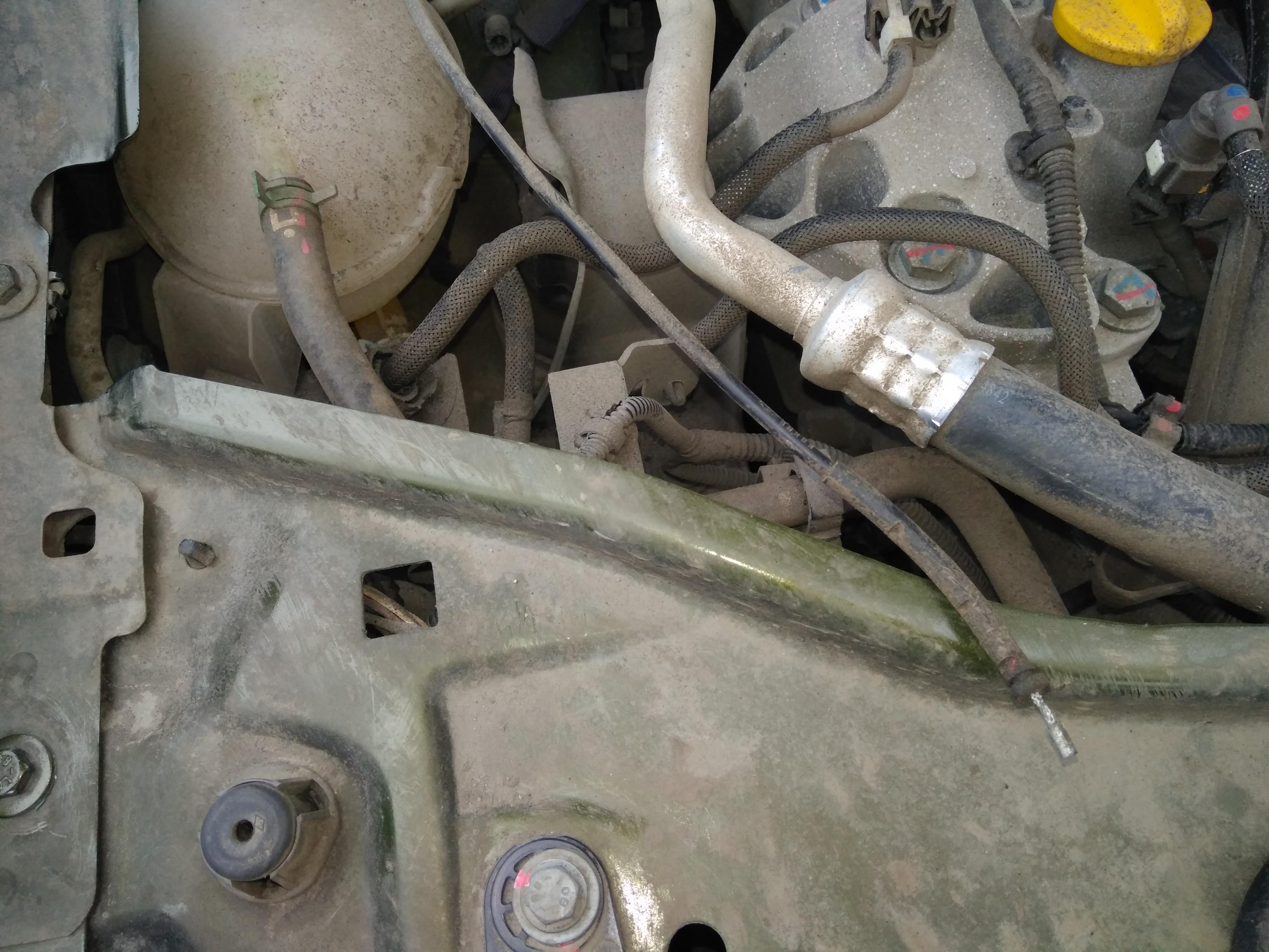

Я по научению одного клубня (было выше по теме больше года назад), снимал "хрень" (обведена большим прямоугольником) с кронштейна (обведён маленьким прямоугольником) и заводил её за патрубок (показано стрелкой). Воспользовался вашей фоткой для иллюстрации...

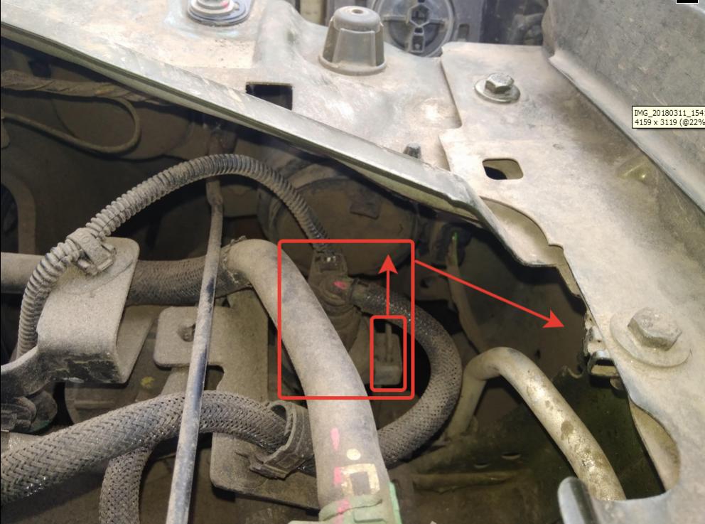

На первом фото он перед бачком виден,к нему сверху шланги идут( в общем сразу за фарой) и видно железку на которой он сидит( красненьким покрашена внизу от толстого шланга датчика).На последнем видно болтается в стороне ( справа) от фары.
Я походу первый кто менял.
После замены левой лампочки попытался по этим фоткам "потренироваться" на правой. Датчик на железке сидит довольно плотно. Вы снимали его просто потянув рукой вверх, без какого-либо инструмента и без нажатий на помеченную красным железку? Я пытался легонько потянуть, он не поддавался. При приложении большего усилия стало немножко страшновато за резинку, которой он цепляется за железку.
И легко ли его потом поставить обратно, если удастся снять?
Позволю себе ответить за автора, да, просто тянуть вверх, покачивая, слезает с трудом, но резинке ничего не будет, и обратно нормально встанет, также с усилием, резинка - типа сайлентблока...

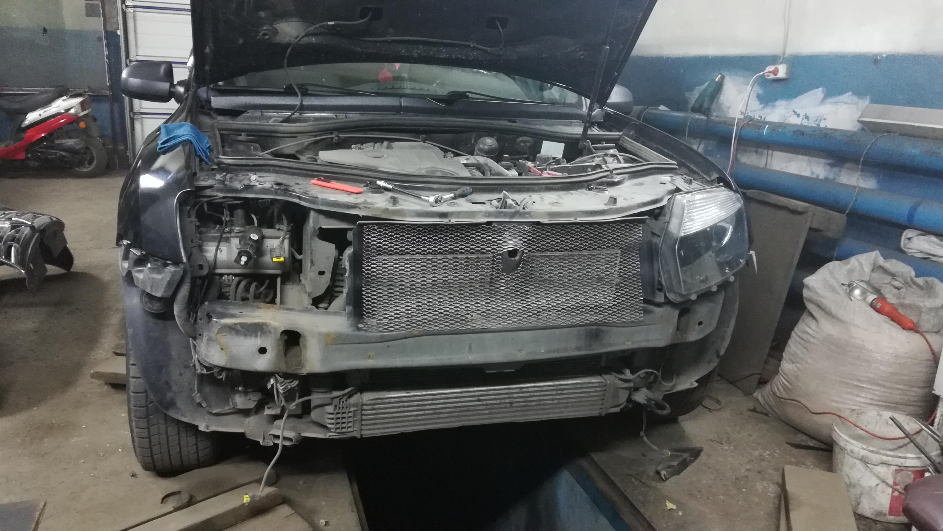

Для замены пришлось снимать =
вид с стороны снятой фары

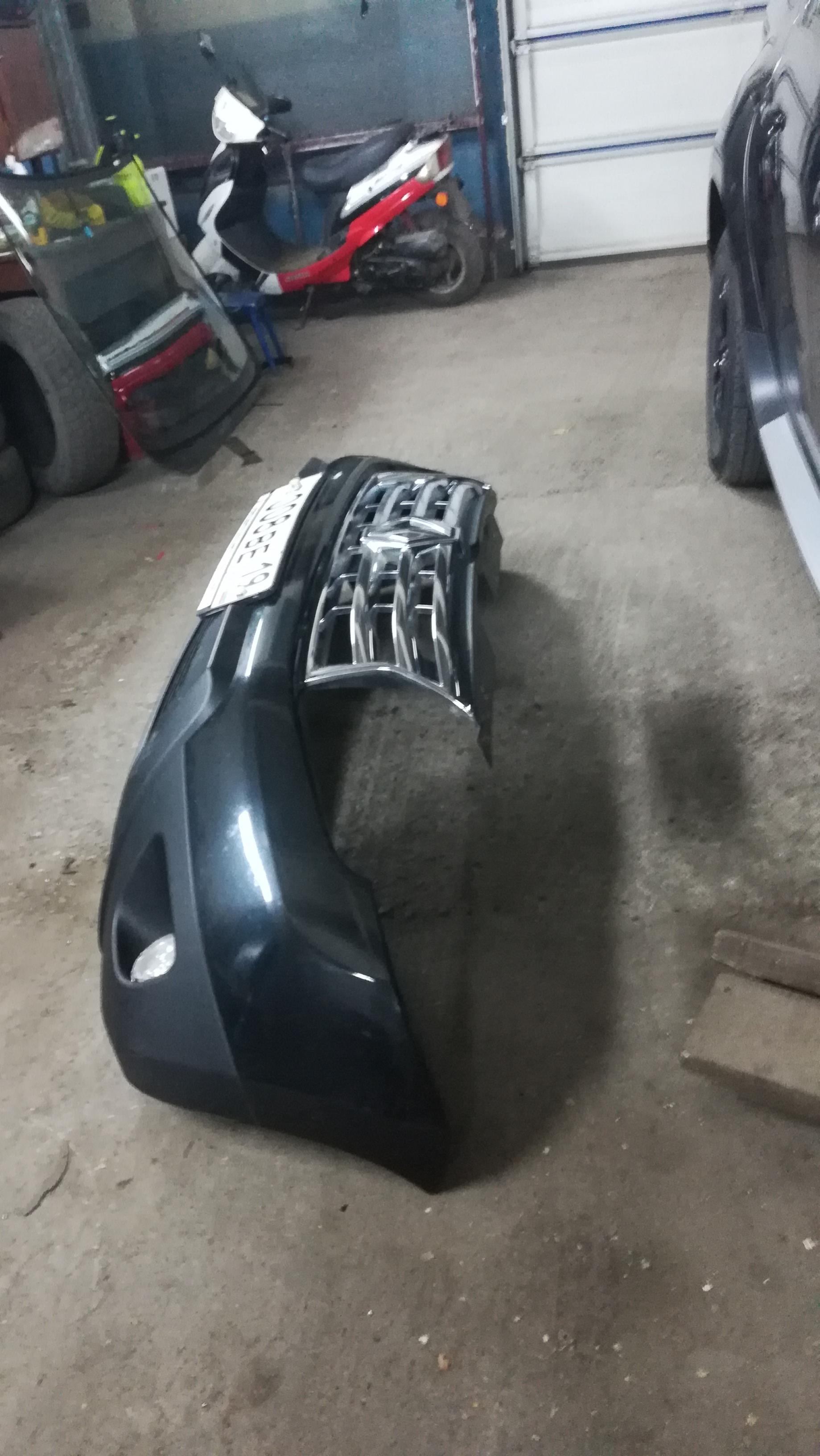

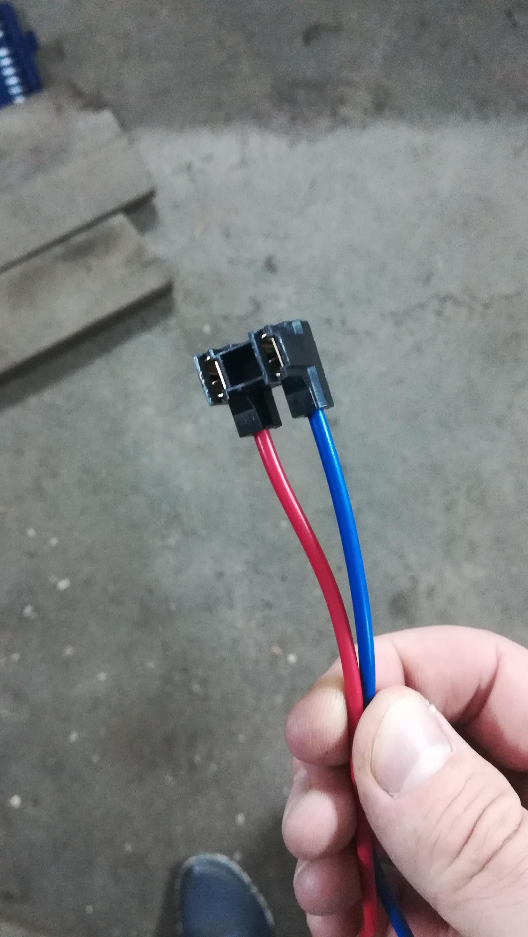

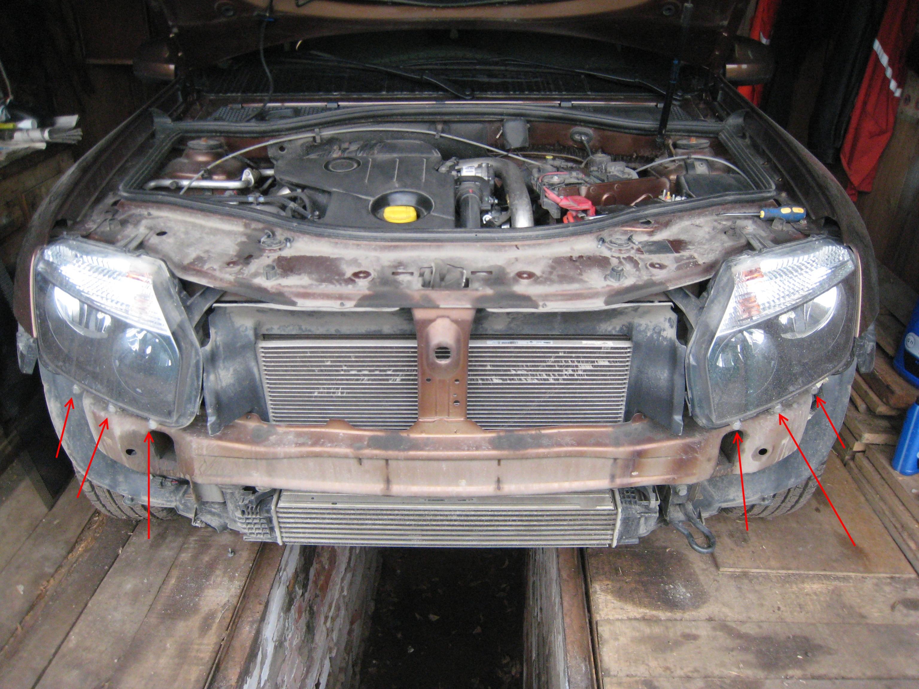

Доброго времени суток форумчане - дастероводы! Прошу помочь, подсказать кто знает - можно ли снять правую фару без снятия бампера ? Вопрос возник потому что у меня сразу за правой фарой стоит автономный подогрев (Гидроник) и предыдущую операцию по замене лампы я проводил с использованием двух медицинских зажимов (как ножницы, только концы длинные и не режут, а зажимают) , возился минут 20, повторять не хочется... Но сейчас "вопрос встал ребром", пластиковый разъем, который подсоединяется к лампе, оплавился и отвалился , медицинскими зажимами уже не обойдёшься, надо конкретно залазить и делать... Вот и думаю снимать фару, но для этого как я вижу на данный момент, нужно снять бампер, т.к. одно из креплений фары находится за центральной решеткой... Может не прав ? Подскажите плиз кто сталкивался.

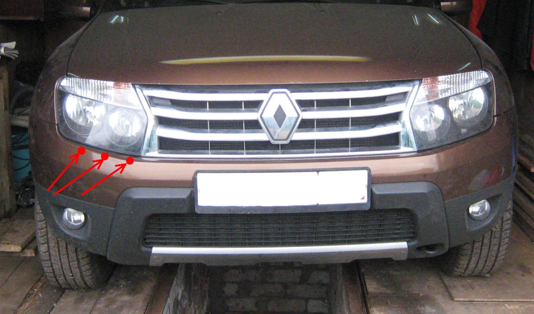

На фаре есть ещё несколько выступов, они за бампером, без снятия бампера никак не выйдет фару снять ((

Когда ставил ДХО, снимал бампер - очень быстро и не сложно делается. Единственно два момента - желательно в теплое время или в тепле делать (чтобы защелки пластиковые не напрягать жесткие) и второе - если есть противотуманки, то желателен помощник, который после отсоединения бампера отключит разъем этих самых противотуманок. А так - 5мин и бампер снят.
PS Не бампер, а скорлупа какая-то, хорошо видно при снятии, вообще ничего им трогать нельзя

Спасибо Борян, u313, за то что откликнулись, подсказали и подтвердили правильность хода мыслей !!! Работа по снятию фары на самом деле оказалась не сложной из разряда "глаза боятся, а руки делают" Всё сделал, трудностей по снятию и установке бампера и фары не возникло. В фаре откусил концы оплавившихся проводов, подходящих к лампе ближнего света (к слову сказать лампа тоже оплавилась и один из двух контактов вообще выпал ) и припаял к ним новый разъем. Единственный момент, когда было "совсем не смешно" , это когда для проверки работы "восстановленного" ближнего света подцепил разъем к фаре и включил ближний свет, а она не загорелась ... Хорошо, что есть друзья, сразу направили взгляд на предохранитель, и действительно, был перегоревший, поменял, всё заработало На последнем фото видно, что места для манипуляций с лампами правой фары у меня нет, поэтому надеюсь, что хотя бы в ближайшие полгода не придётся снова лезть туда, тьфу, тьфу, тьфу
