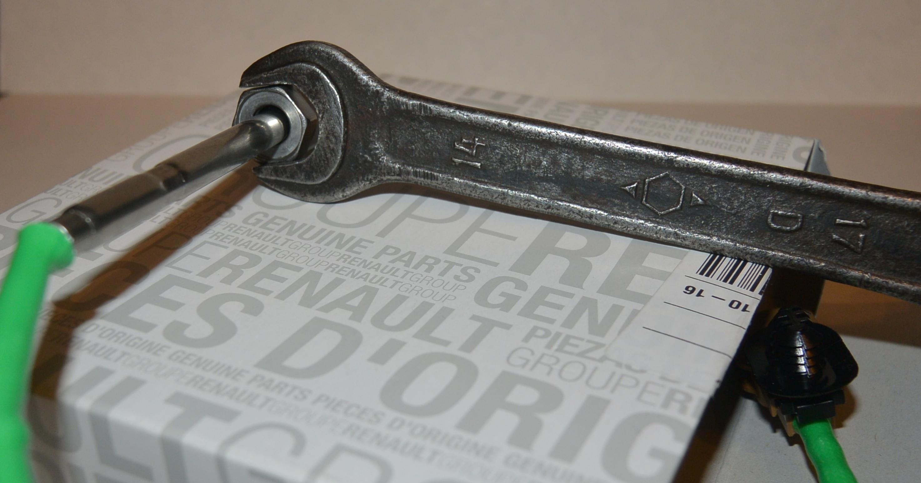

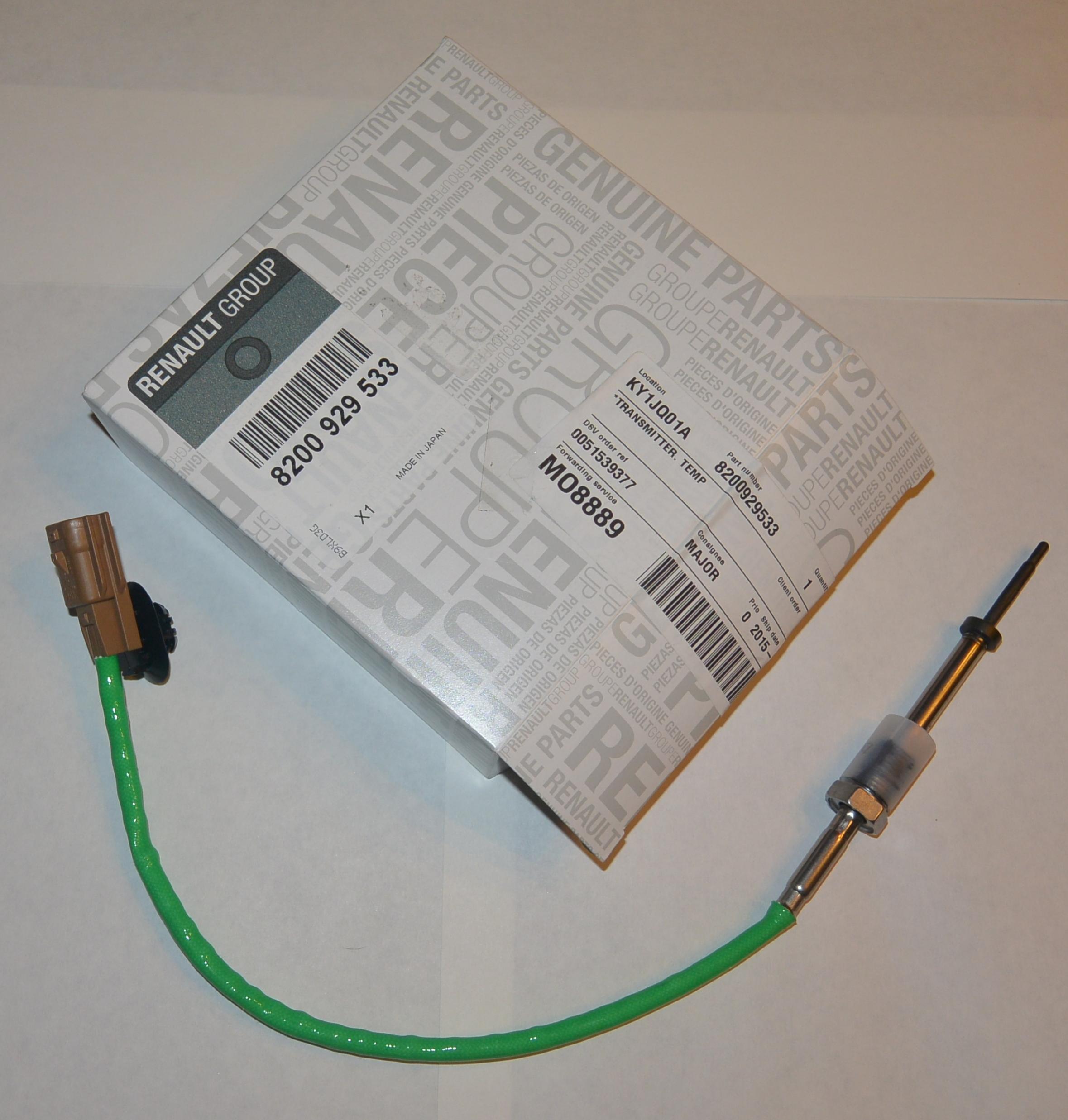

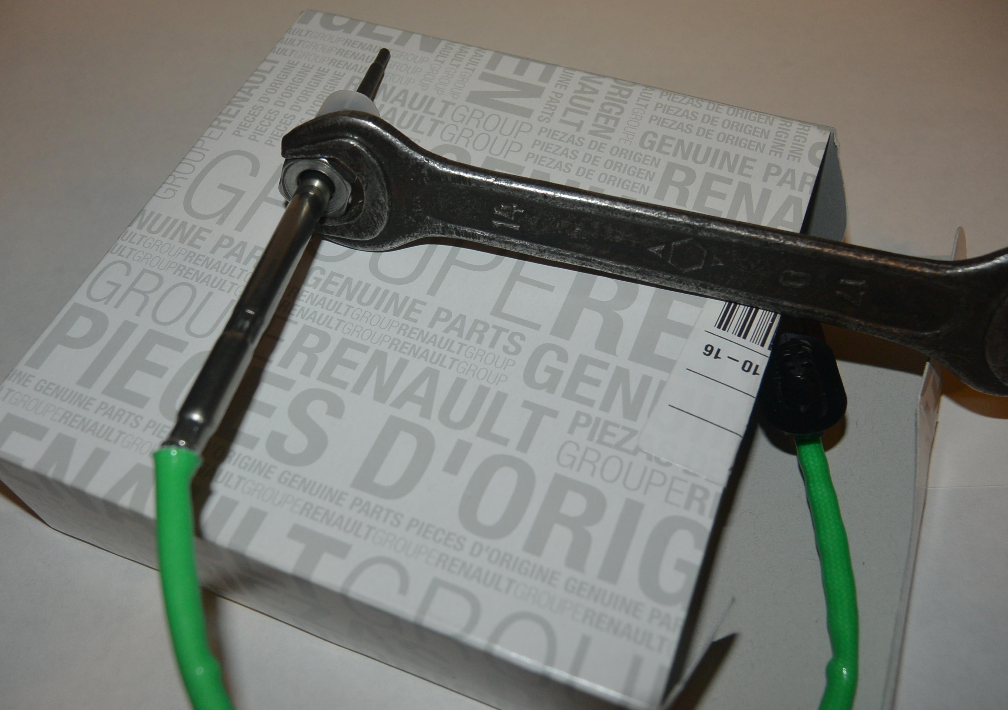

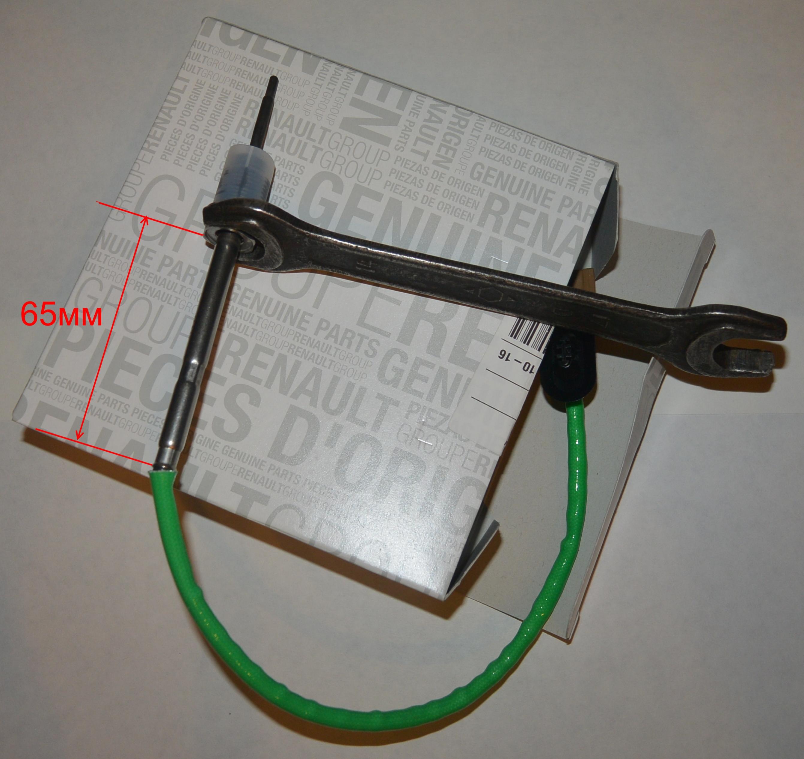

На тот датчик который мне нужно менять ключ на 14 подходит, при замене наверное нужна головка на 14, но из-за торчащего корпуса (6,5 см от гайки до кончика откуда повода выходят) скорее всего обычная головка не подойдёт, нужна удлинённая и с прорезью для провода :

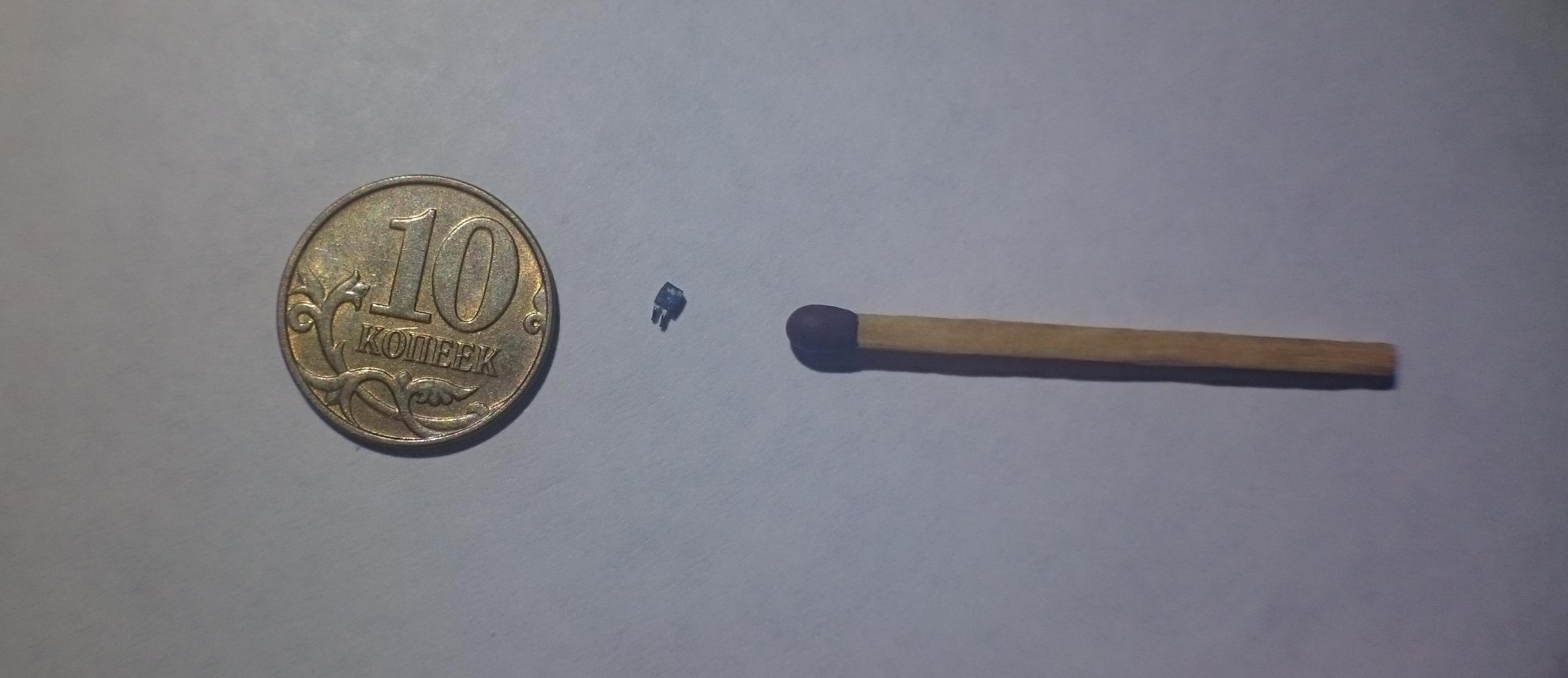

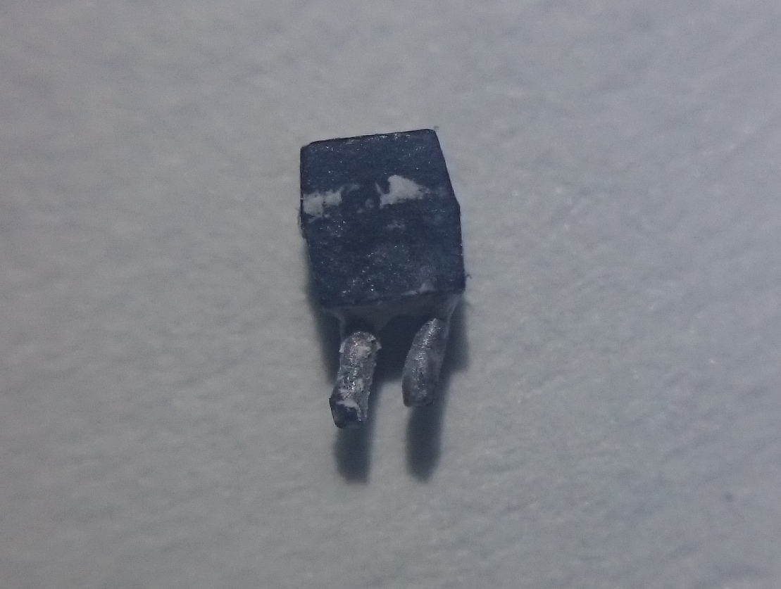

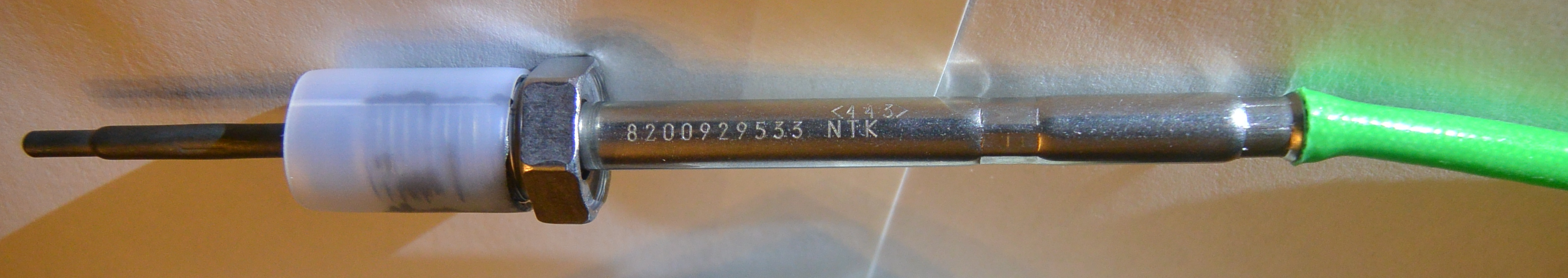

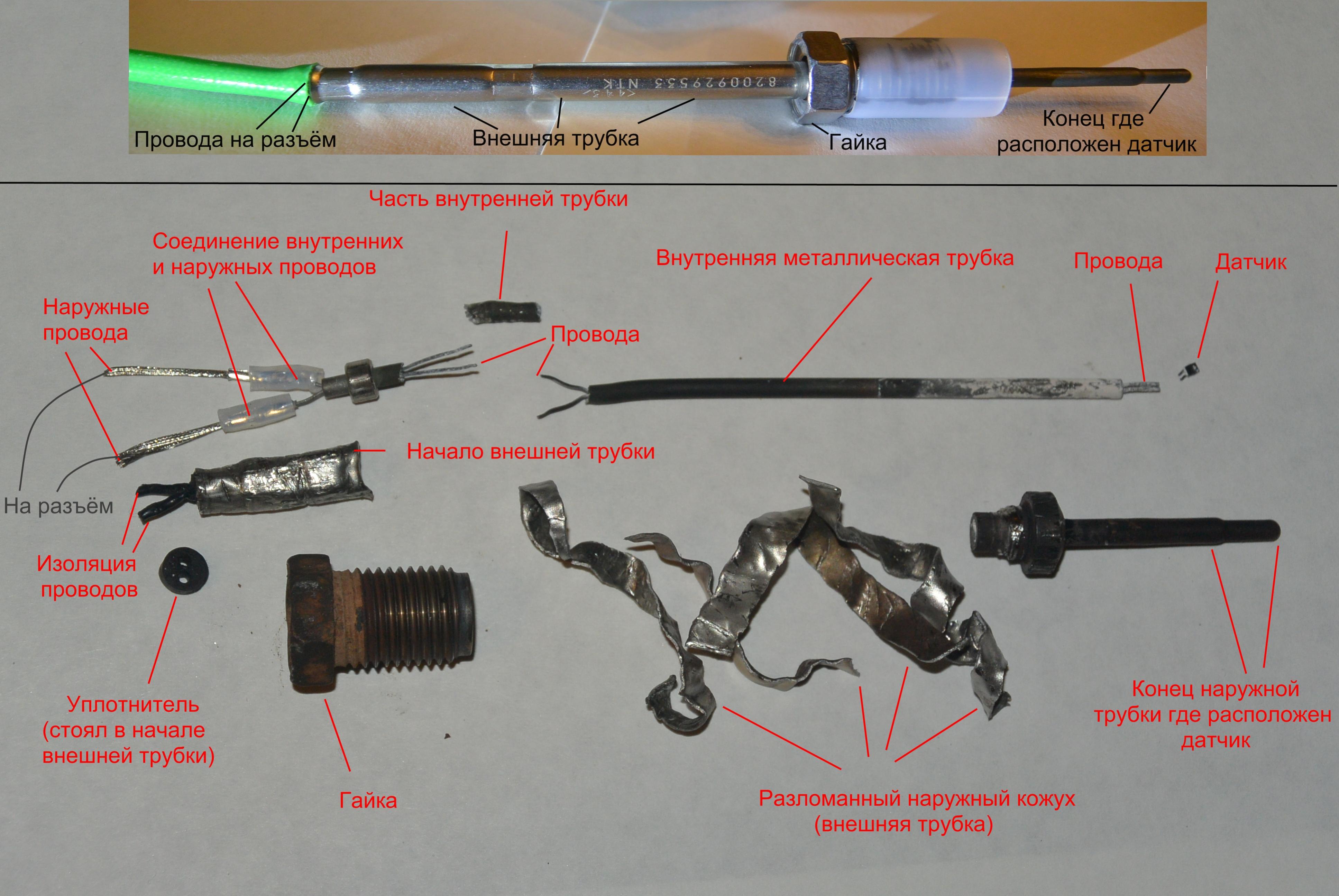

Поменяли сегодня датчик в Renault-Garage, на всё про всё ушло меньше часа !
Расколупал я старый датчик и пришёл к выводу что скорее всего замкнулись провода в самом датчике, сам измеряющий микро элемент выдаёт такое же сопротивление что и новый датчик.

А хитрого ключа и не было, откусили провод, одели головку и открутили, самое трудное это датчик стронуть, он там прикипает здорово ! Закрутили обычным рожковым/накидным ключом !
