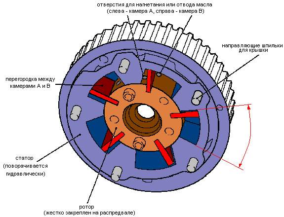

Сообщение от PPV
Ребята, не бойтесь вы, проблема с фазиком на 2.0 решена давно, там при изготовлении шел брак.
Проблему с фазорегулятором решить можно только убрав его совсем. Дело в том, что все фазорегуляторы имеющие конструкцию статорно - роторной гидравлической муфты с управлением электромагнитным соленоидным клапаном, просто не могут не иметь проблем с надёжностью и долговечностью. Самая главная и основная проблема в том, что управляющий клапан начинает клинить от продуктов износа в масле и масло поступает в камеры фазорегулятора с перебоями, от чего возникает ускоренный износ и разрушение рабочих поверхностей внутри муфты, образуется металлическая пыль и стружка, которая ещё больше засоряет сетки клапанов и выводит их из строя, всё кончается повышенным люфтом шестерни фазорегулятора из за его износа, разбиванием сальников распредвалов, утечкой масла на ремень ГРМ, перескакиванием или обрывом ремня ГРМ и встречей клапанов с поршнями. И эта беда грозит практически всем гидравлическим фазорегуляторам на всех машинах, единственное - на одних в большой степени, а на других в меньшей. Можно (и даже нужно) свести к минимуму этот риск путём применения только соответствующего допуску масла, более частой его заменой, и периодической (около 1 раза в 10000 км.) промывкой соленоидных клапанов. Что бы убрать проблему полностью и не отказаться от автоматической регулировки фаз зажигания, нужно применять материалы и конструкцию, которые на столько удорожат стоимость, что это станет совершенно не выгодно. При сохранении более менее приемлемой себестоимости фазорегуляторов очень трудно довести срок их надёжной эксплуатации до 150000 км. Вот и "решают" проблему плановой заменой этих дорогостоящих деталей при 60 - 80 тыс. км. На моей машине вообще нет плановой замены фазорегуляторов по регламенту - но все меняют на 100000 - 120000 км. и это при том, что плановая замена ремня ГРМ производится, через 150 тыс. км.! Представляете - получается, что ремень ГРМ с роликами меняется реже чем шестерни фазорегуляторов. Мои шестерни стоят всего по 5000 руб., клапана по 2500 руб. замена - 5000 руб. И даже при таком раскладе проблему нельзя называть решённой. Всё равно высок процент машин с выходом из строя фазорегуляторов и до 60000 км. их пробега. Решение проблемы - это когда вообще не ломаются и не беспокоят такие дорогостоящие детали гарантированно хотя бы до половины моторесурса двигателя, то есть до 150000 км.

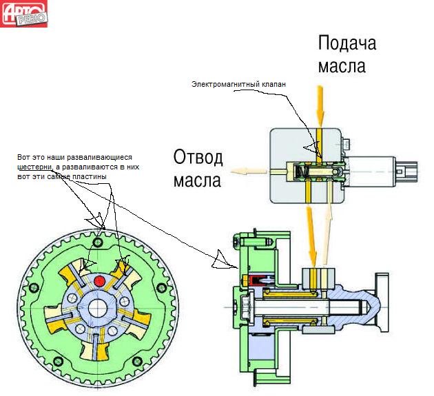

Сообщение от Неугомонный Ездец
Кубик! объясните пожалуйста в 2х словах что тут написано и причем тут масло?
В двух словах?... Затруднительно.
Фазорегулятор это шестерня распредвала состоящая из двух частей - внутренняя её часть насажена жёстко на распредвал, а наружная на ремень ГРМ. Между этими двумя частями существует зазор в виде камер, заполненных маслом. При изменении объёма масла в одной камере относительно другой изменяется и положение наружной части шестерни относительно внутренней, то есть происходит смешение - небольшой поворот вокруг общей оси этих двух частей - статор проворачивается относительно ротора, тем самым и изменяется угол регулировки фаз газораспределения. Подачу масла в одну камеру фазорегулятора и отток его из другой регулирует электромагнитный клапан соленоидного типа, он управляется электрическими импульсами от ЭБУ двигателя.
Основа износа и неисправности фазорегулятора лежит именно в масляном голодании,то есть не поступлении масла в его камеры в должном количестве.
Вот здесь более подробно с рисунками отображён принцип действия фазорегулятора. Правда это Опелевский двигатель, но принцип действия у них у всех один - гидравлическая (масляная) регулировочная муфта.
http://automn.ru/opel-astra-2004/ope..._id2-3589.html
Посмотрите сообщение №18 в этой теме - там фотографии внутренностей фазорегулятора.
Фазорегулятор F4R - http://megane-renault.narod.ru/megano/2-4-3.html
