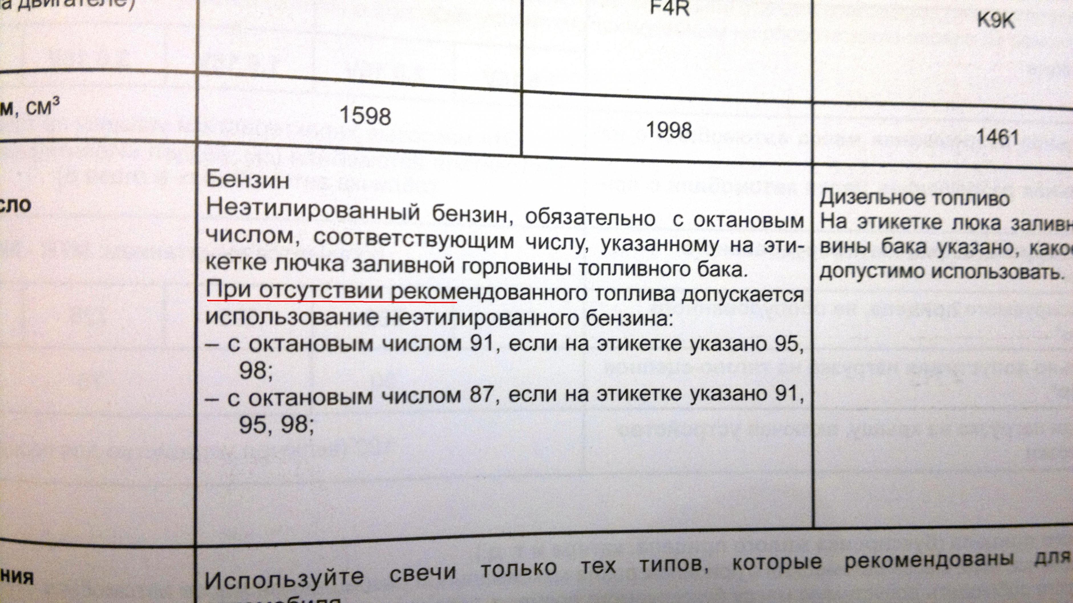

Re: Бензин 92 или 95
Производитель как раз и дает, читайте руководство по эксплуатации

Сообщение от karla
Уж не сочтите за труд - приведите ТОЧНЫЙ ответ производителя!!!
Сообщение от прибалт11
Для особо лЕнивых выкладываю. Судя из мануала кратковременно можно заливать даже ниже 91.
Сообщение от karla
Во как!!! "...указанному на этикетке лючка заливной горловины" - точнее не придумаешь.
Идем к машине, открываем лючок, что у 1.6, что у 2.0, и все знающие арифметику видят "91,95,98".
Как я понял это и есть самый точный ответ производителя?
Отсюда и спор в данном форуме - что лучше и правильнее, так как ТОЧНОГО ответа нет.
