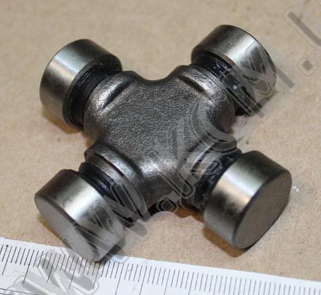

Крестовина рулевого кардана МАЗ 4370 малая D19 L56
Так вроде уже писали о разрушении таких крестовин на ходу.

Такую надо искать и ставить.
Крестовина фирмы Welte 19х55,7 EDS /WD40410/
Каталожный номер: WD40410
Погуглил. В каталоге есть. В продаже что то не нашёл.

Hudozhnik, МАЗовские -НЕ НАДО, они токо на фото похожи на крестовины, а в руках - можно плоскогубцами "свернуть"....
