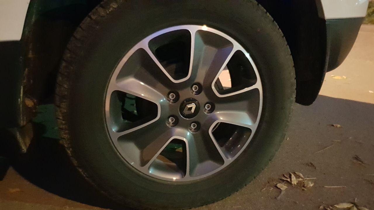

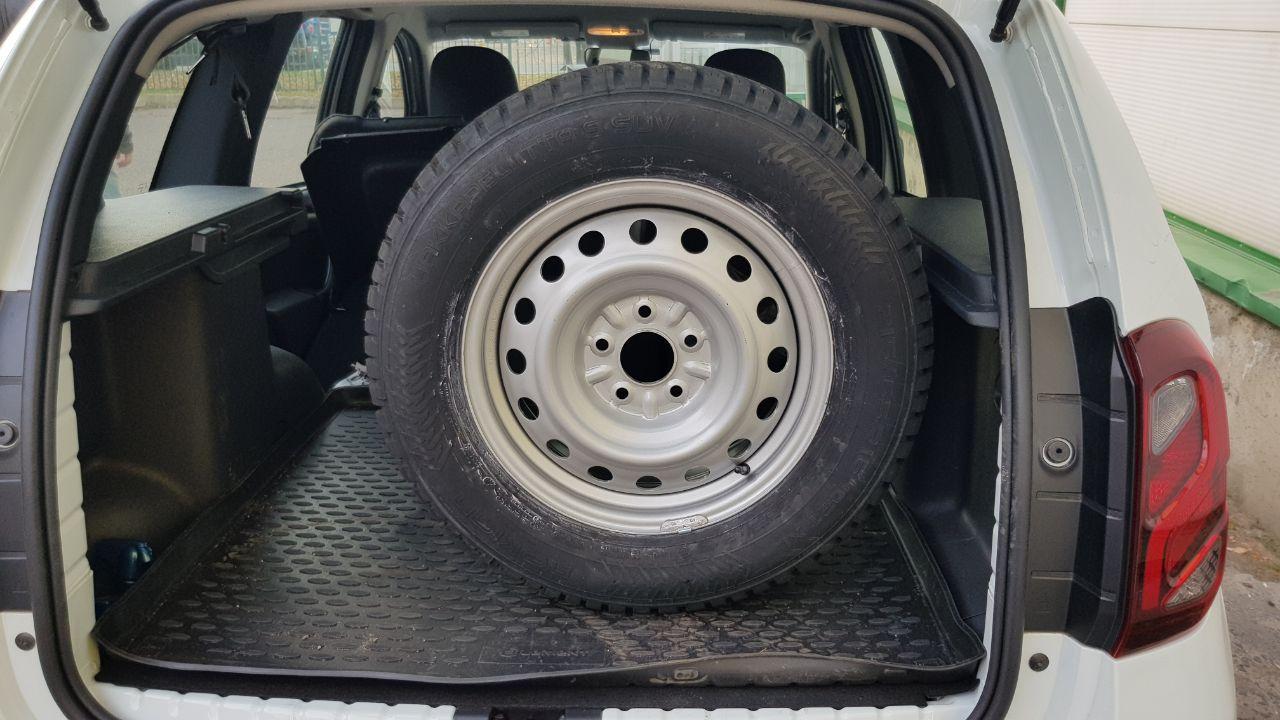

Здравствуйте! Подскажите пожалуйста, купил полноприводной дастер 2019 года с такими дисками:
Вложение 130340
Сейчас купил зимнюю резину на штамповке trebl
Вложение 130341
Не могу нигде найти и понять какие болты в родных литых дисках идут и можно ли будет ими закрутить эту штамповку. Такая штамповка крутится тоже конусными болтами? Кто-нибудь в курсе вообще на первой фотографии с литьем какой длины болты и пойдут ли они на штамповку?

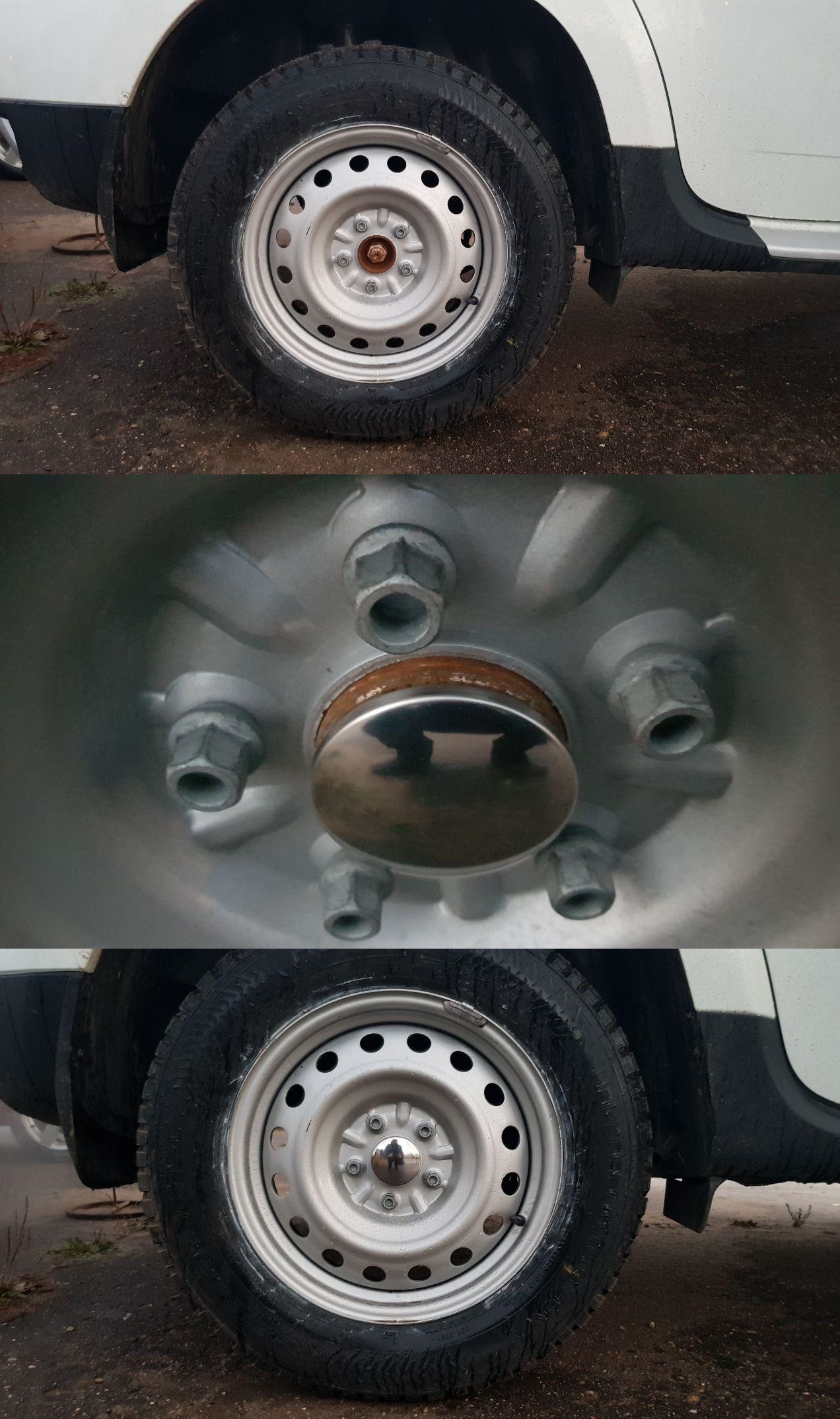

Спасибо всем за ответы! Диллер молчит (видимо офигел от таких вопросов). Резину поставил, ничего не цепляет. Болты вкрутились на 6 оборотов до начала затяжки, то есть идеально  Если у кого свежий дастер с салона на черном литье как у меня то есть шансы что болты универсальной длины  Сегодня должен получить заглушки на ступицу - голые дырки в центре штамповки смотрятся конечно жутковато.
Получил эти заглушки. Взял за 280 рублей такие колпачки:
Влезли с трудом, помогло погреть на печке

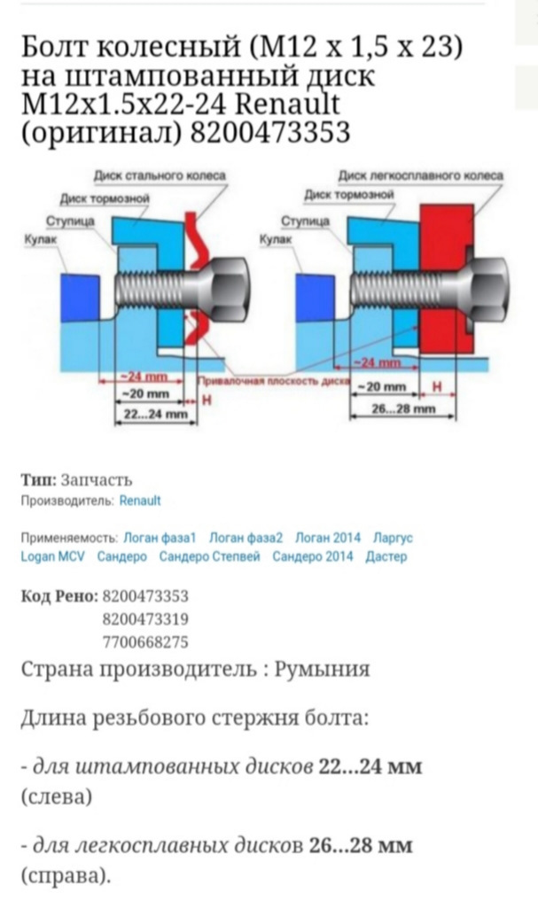

Подскажите какие болты взять под штампованный диск для запаски?
Где то подалась картинка, что правильная длина для штамповки 22-24 мм
для литья 26-28 мм...
Какой аналог можно рассмотреть? Болты от ларгусов, логанов могут подходить?

Болты, специально для запаски? Покупал машину на литье. На зиму купил штамповку, и прикрутил на эти же самые болты. Запаска тоже, как у всех, штамповка. Выкручивать специально и измерять не буду, тем более это где-то тут уже было

Сообщение от vovan_duster
Добрый день.
Вложение 133672
Рецепт проверенный практикой:
Болты M12*1.5, длина резьбовой части штатного (штамповки) - 24 мм (секретки - 25-27 мм, общая длина 53 мм) мм.
Наружный выход резьбовой части болта с внутренней стороны литого диска должен быть в пределах 19-22мм (крайний случай - 24мм). Все что менее или более этого допуска считается критичным размером.
Что в общем-то соответствует вашей картинке.
