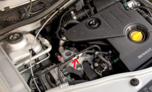

Если каждое утро, или постоит машина более 1-2 часов заводится не с полтыка а после 3-4 секунд маслания стартером - это норма? И еще вопросик: по этому трубопроводу бегут пузырьки воздуха паровозиком на заведенном - тоже нормально? Спасибо за помощь

Старый 10.04.2016, 16:15   #853
Борян
Аватар для Борян
Онлайн: Борян вне форума
Был(а): 05 окт 2023 23:03
По умолчанию Re: Не завёлся дизель!!! Прошу помощи...
Сообщение от kostyastar Посмотреть сообщение
Если каждое утро, или постоит машина более 1-2 часов заводится не с полтыка а после 3-4 секунд маслания стартером - это норма? ....
Нет, не норма ! Скорее всего обратный клапан в топливном фильтре не держит !

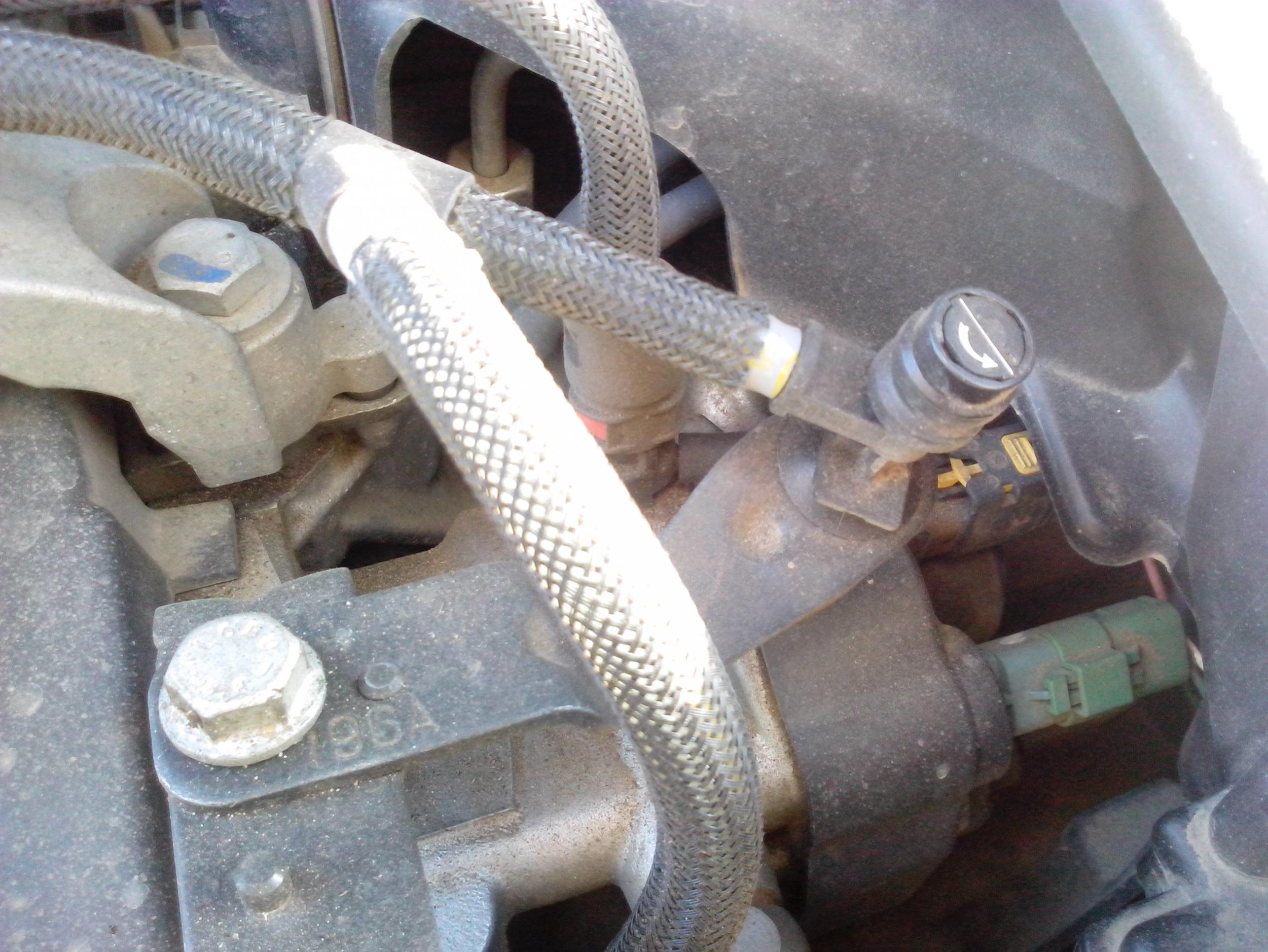

Пробовал грушей прокачать систему, после 7-8 качаний она стала тугой, отпустил, и слышно как что-то побрякивает в груше, скорее топливо утекает и вскоре она уже становится неплотной, наверное проблема в ней. Если не трудно подскажите можно ли восстановить клапан в ней или код груши? А еще для чего нужна эта пимпочка со стрелкой?))

Старый 10.04.2016, 17:12   #857
Борян
Аватар для Борян
Пробовал грушей прокачать систему, после 7-8 качаний она стала тугой, отпустил, и слышно как что-то побрякивает в груше, скорее топливо утекает и вскоре она уже становится неплотной, наверное проблема в ней...
Просто у меня была похожая ситуация, тоже грешил на грушу и на клапана в форсунках, а оказался топливный фильтр установленный дилером при очередном ТО ! Я бы посоветовал начать с простого : поменять фильтр !
Ведь топливо в первые секунды пуска берётся с магистрали около ТНВД, а если его там нет, значит оно в фильтр утекло , а как может из фильтра вверх через грушу топливо само стечь в бак ?!
Если не исправен был бы клапан в груше, то скорее всего не удалось бы её накачать ИМХО !

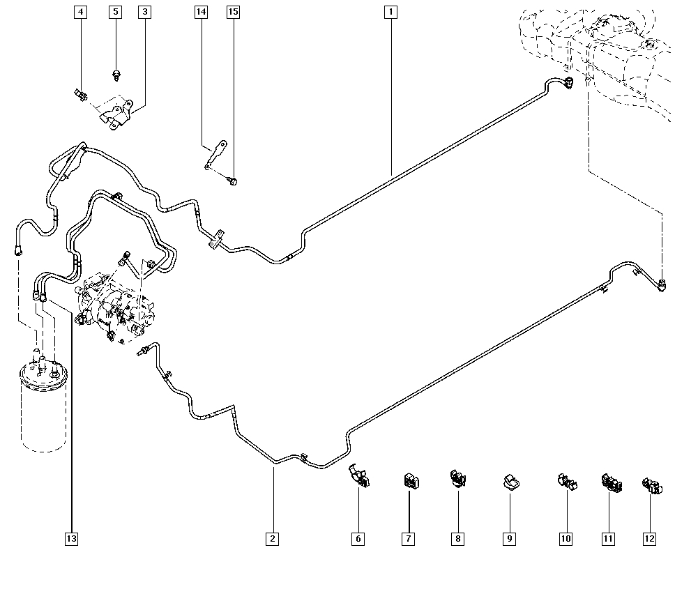

Сообщение от Борян Посмотреть сообщение
Эта магистраль к ТНВД - та трубка прозрачная с пузырьками?
Старый 10.04.2016, 17:43   #859
Борян
Аватар для Борян
Да !

Старый 10.04.2016, 17:46   #860
kostyastar
Аватар для kostyastar
Онлайн: kostyastar вне форума
Был(а): 04 мая 2022 16:46
Имя: KS
Адрес: Великий Устюг
Автомобиль: Duster Privilege 4x4 dsi
Но в ней топливо есть, оно никуда не утекает, тока пузырек разве что присутствует размером в 1.5 см, а вот груша мягкая постоянно
