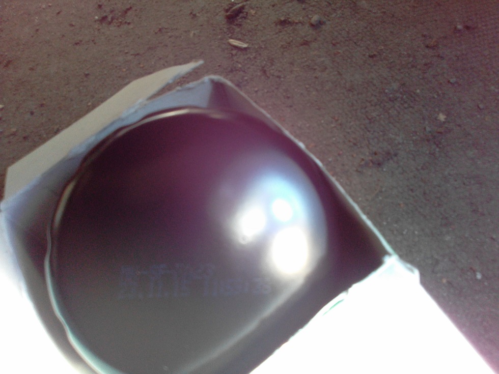

Вопросик небольшой имеется, никто не сталкивался с фильтром, на котором не написан производитель. Заказал через емех, вроде как оригинал 77 00 274 177, пришел, на упаковке все ровно как на фото, которые я высмотрел, прочитав всю тему с начала, совпадает с оригинальной упаковкой, приехал домой, распаковал, ну тут как обычно 77 00 873 603 "purflux LS218", но смущает что нет надписи "Made in france"
Внешне выглядит как здесь, один в один:
http://www.dusterclubs.ru/vb/showpos...&postcount=437
только на упаковке не запятая после D а как на оригинале.

Ну а внутренне? Бумажка шевроном? Обратный клапан из черного материала, бывает разваливается на нем, не доезжая до замены. Тревожный фильтр.

бумага уложена Z, обратный клапан из черного материала....
.. вот зараза, в прошлый раз приходил нормальный, а этот не внушает доверия
Если ты жахнул все сорок страниц темы, то должен был заметить, что лс218 не самый лучший выбор. Его из нужды можно хапнуть в магазе, а через интернет-магаз можно и получше заказать.
Сообщение от Иван_59
Ну и зашибись тогда, только смени его пораньше - тыщах на 7-8.

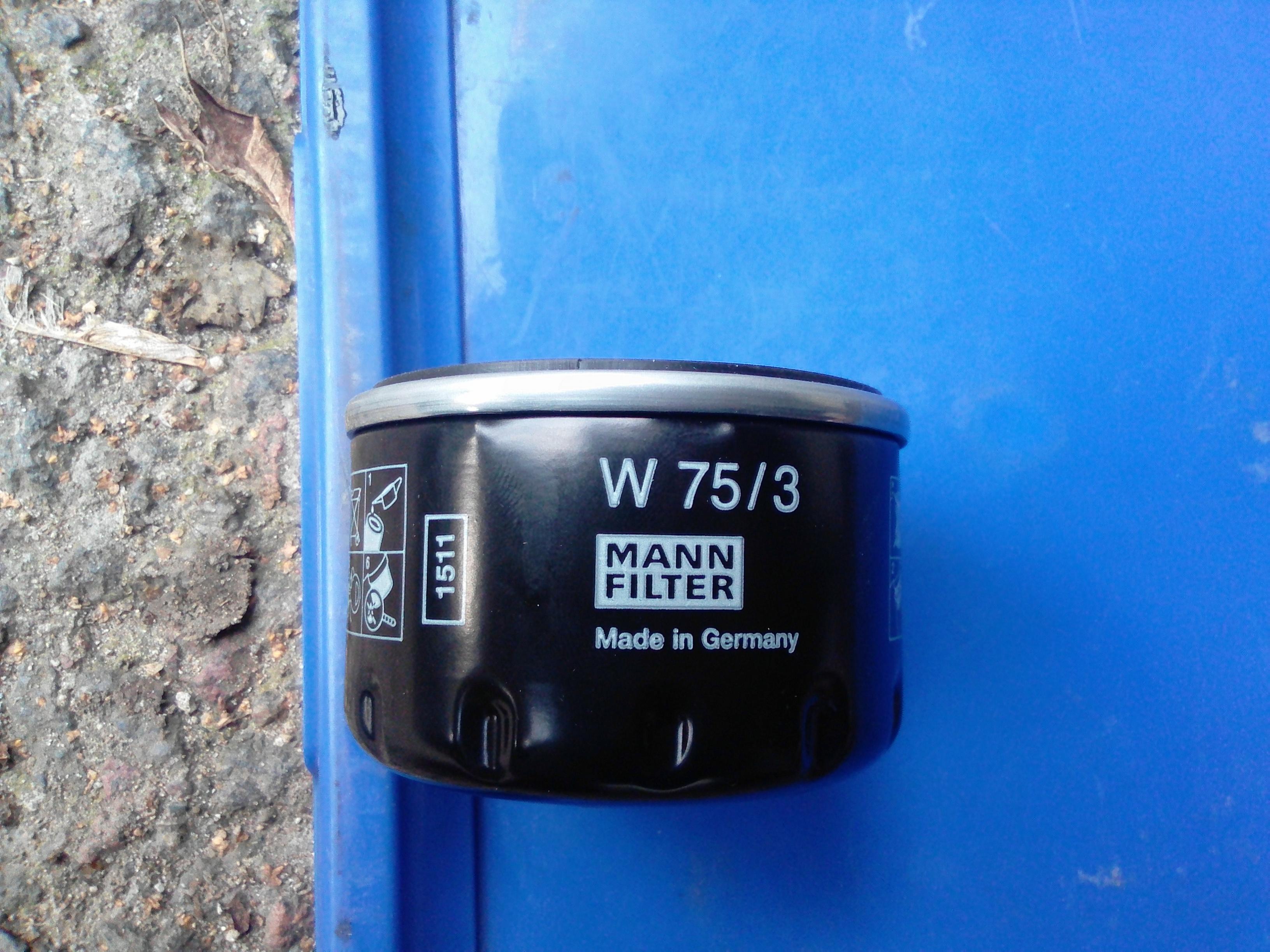

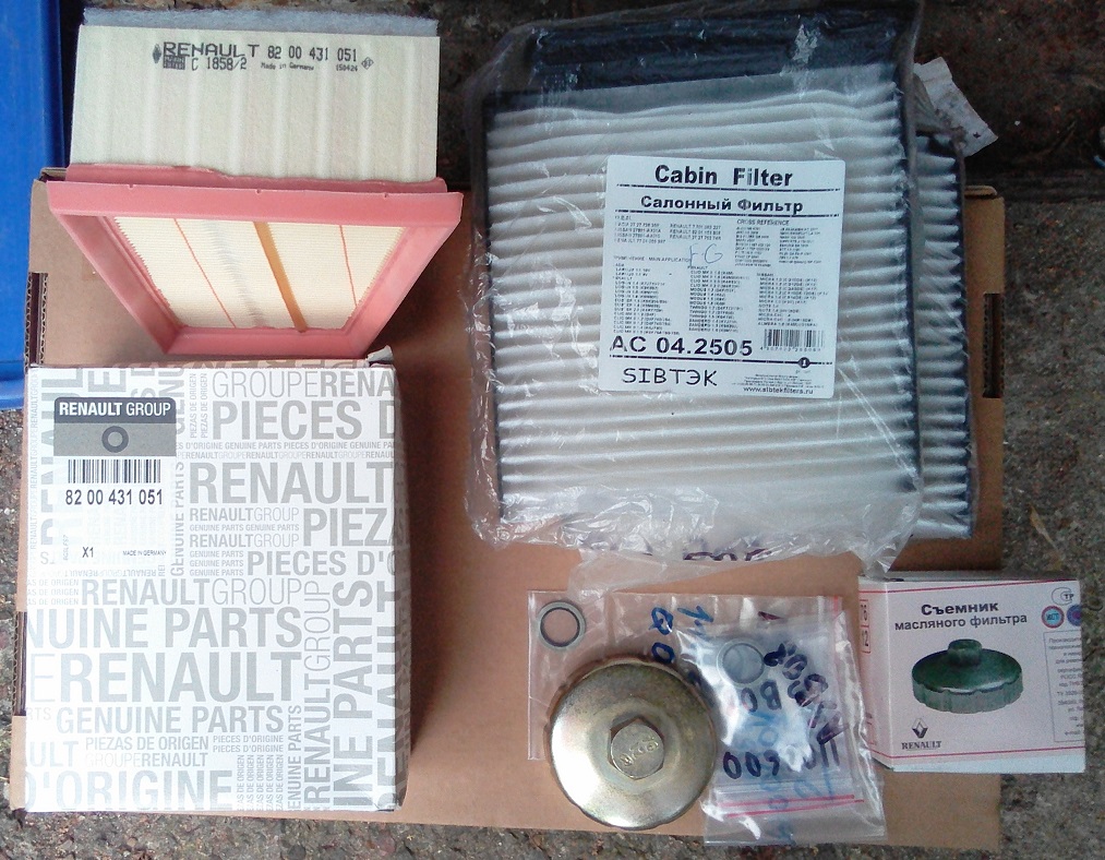

А руками, через наждачку, не получается? С инструментом тоже надо аккуратно, на форумах встречалось - при отворачивании фильтра повреждали маслоохладитель (теплообменник под фильтром).

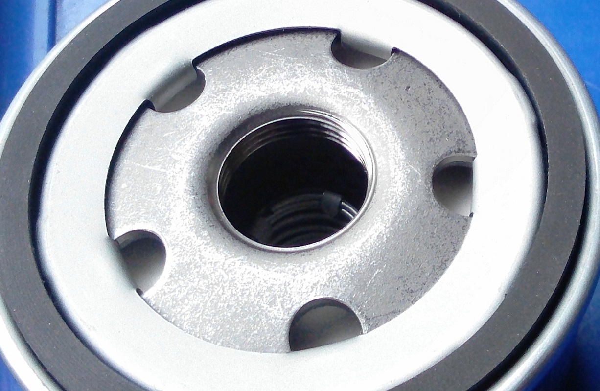

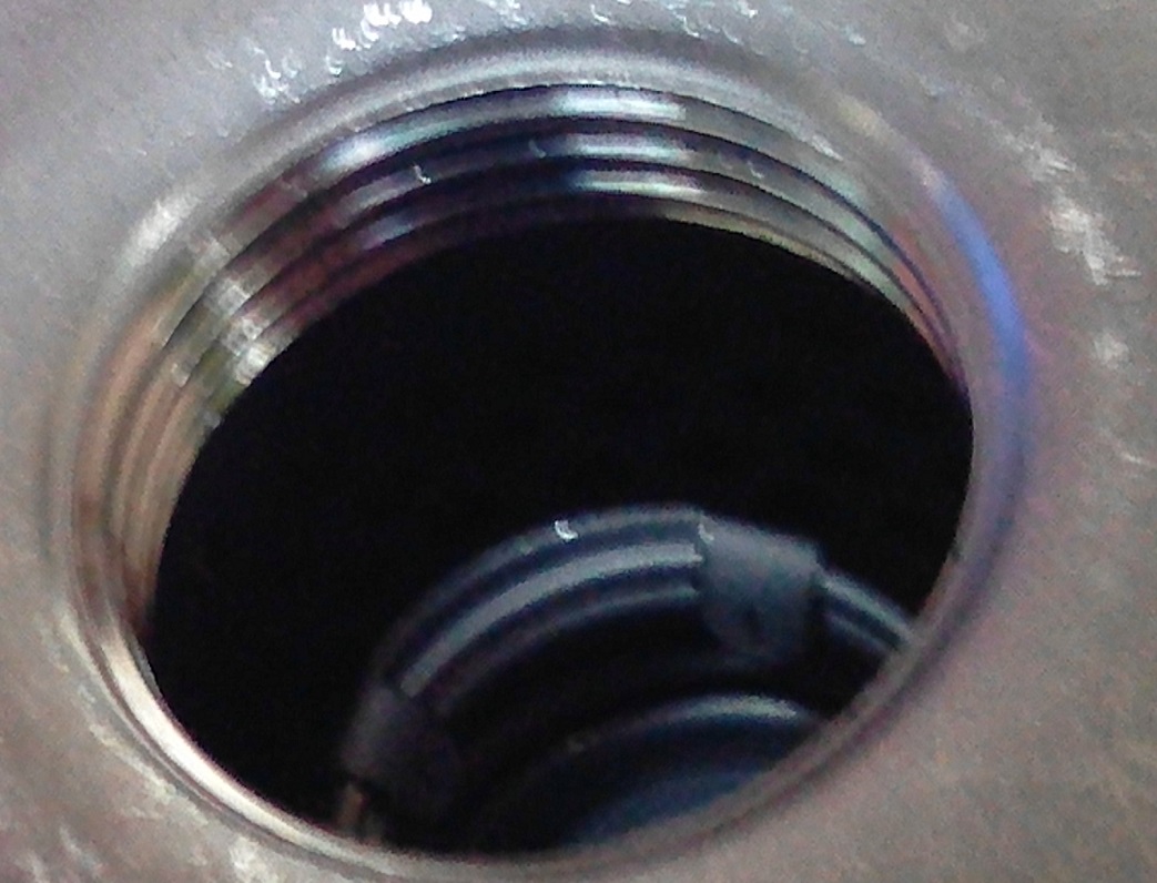

Себе прикупил два фильтра MANN W75/3. Шторка прямая. Вроде не подделка - резьба, закатка, номер в ультрафиолете, цвет металла и белый клапан. Ставить пока передумал - летом использую. На зиму хочу купить FRAM PH5796. Уважаю FRAM
Готовлюсь к самостоятельному ТО
P.S. - Я купил съёмник.
