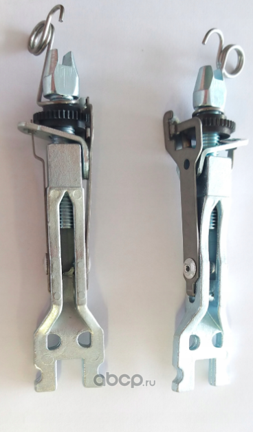

Колодки любые будут работать ,даже самые дешевые стеллоксы.А вот планки разжимные после такого пробега лучше поменять-там ослабевает пружина ,которая гайку храповика проворачивает, ей не хватает усилия и механизм самоподвода не работает. И тоже не обязательно дорогие покупать - и те, и те все равно с пробегом ослабнут. Пружину эту постоянно поджимает уголок ,вот и ослабевает с временем.
Разжимные планки это что? Механизм самоподвода в сборе 442082026R совершенно конских денег стоит, и аналогов автодок не предлагает.

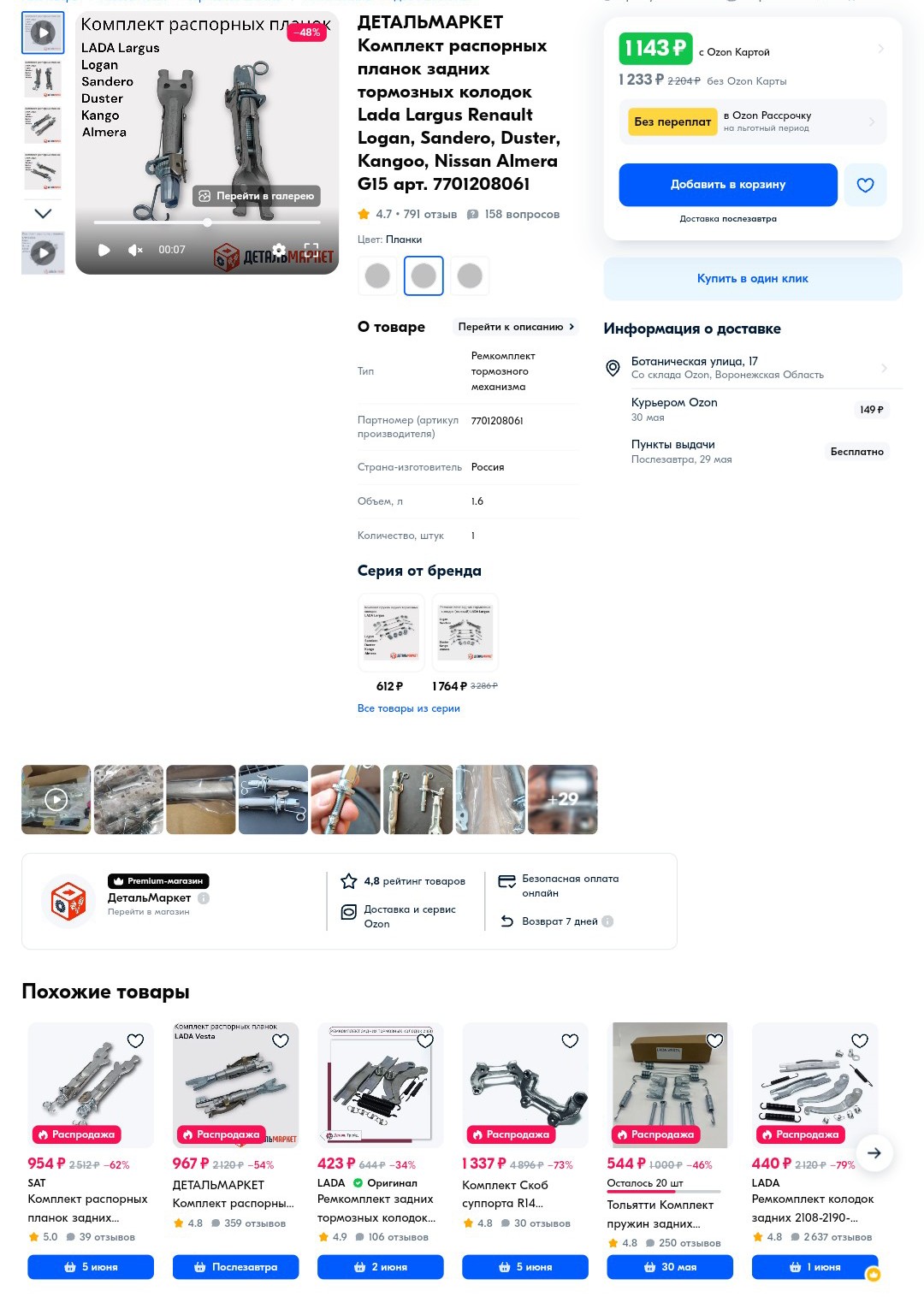

Сообщение от nurgush Посмотреть сообщение
Я искал по коду 7701208061. Китай от 1000р за пару.
Да, дейсвительно, по этому коду есть варианты замены, спасибо за подсказку. По отзывам вроде неплохой вариант распорных планок NSP NSP077701208061, попробую их взять.
На озоне и валдберисе этих механизмов полным полно,и цена приемлемая.И совершенно не обязательно покупать оригинал-китайские тоже работают отлично.

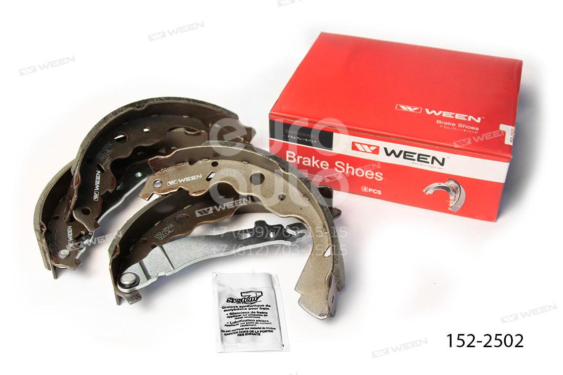

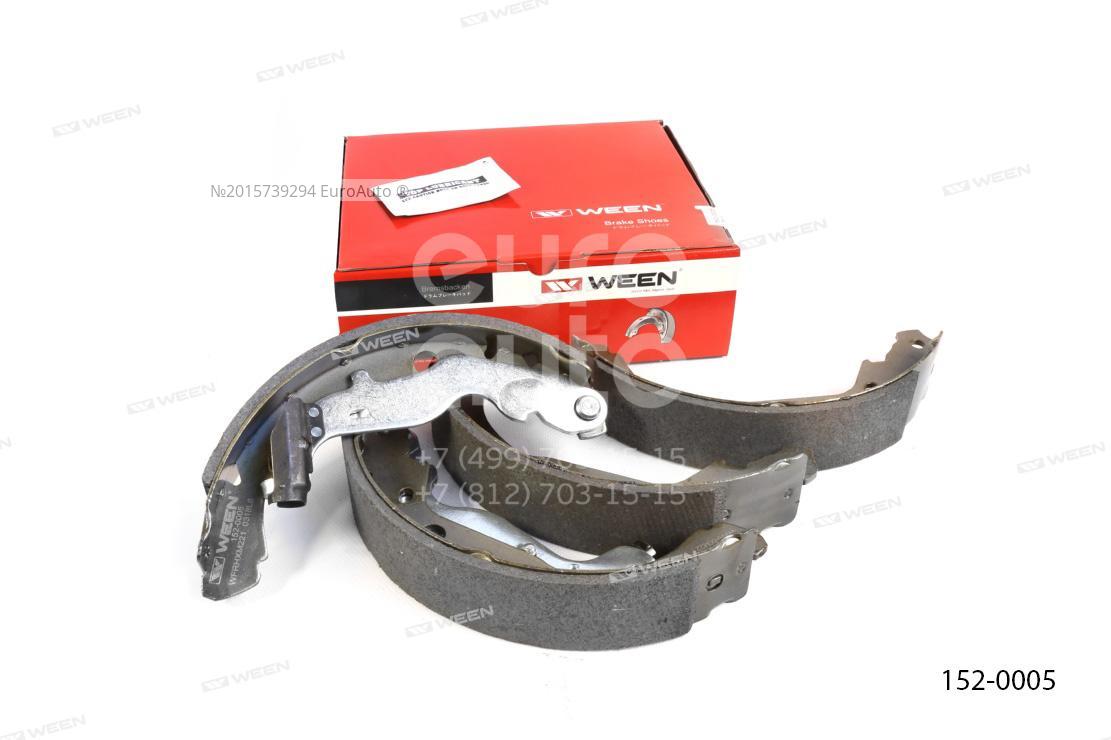

По умолчанию Re: Задние тормоза.
Приобрел на Озоне WEEN 152-0005. Где там проверка на страну производителя? Чет буквенный код на упаковке не нашел.
Интересно что на оф.сайте вообще барабанных колодок на Рено Дастер 4*4 2,0 как бы нет. Только дисковые. 152-0005 для двиг.1,5. Для 2,0 передний привод указаны 152-2502.

Сообщение от Borysych Посмотреть сообщение
В чем у них отличия?
В креплении троса ручника....
Для полноприводных и переднеприводных. Одни вместо других всобачить не получится.
ViBer, Ворчун2014, спасибо. Развеяли сомнения. Значит на 4×4 правильные взял. А по ширине, длине рабочей части они одинаковы?
Самое большое отличие у них в форме рычага ручника и креплении тросика ручника. В рычаге от 4х2 наш трос просто не держится. Да и сами тросы от 4х2 немного короче
