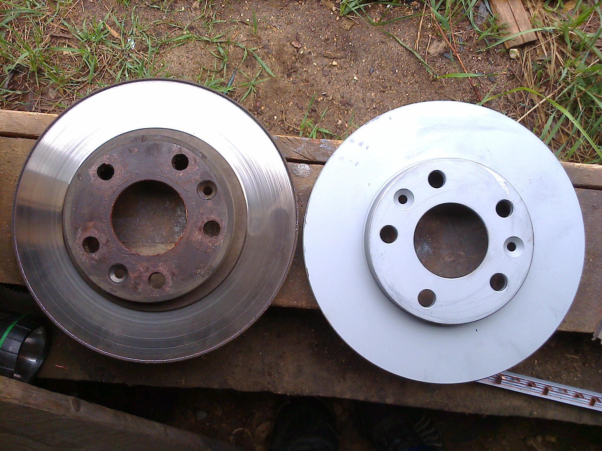

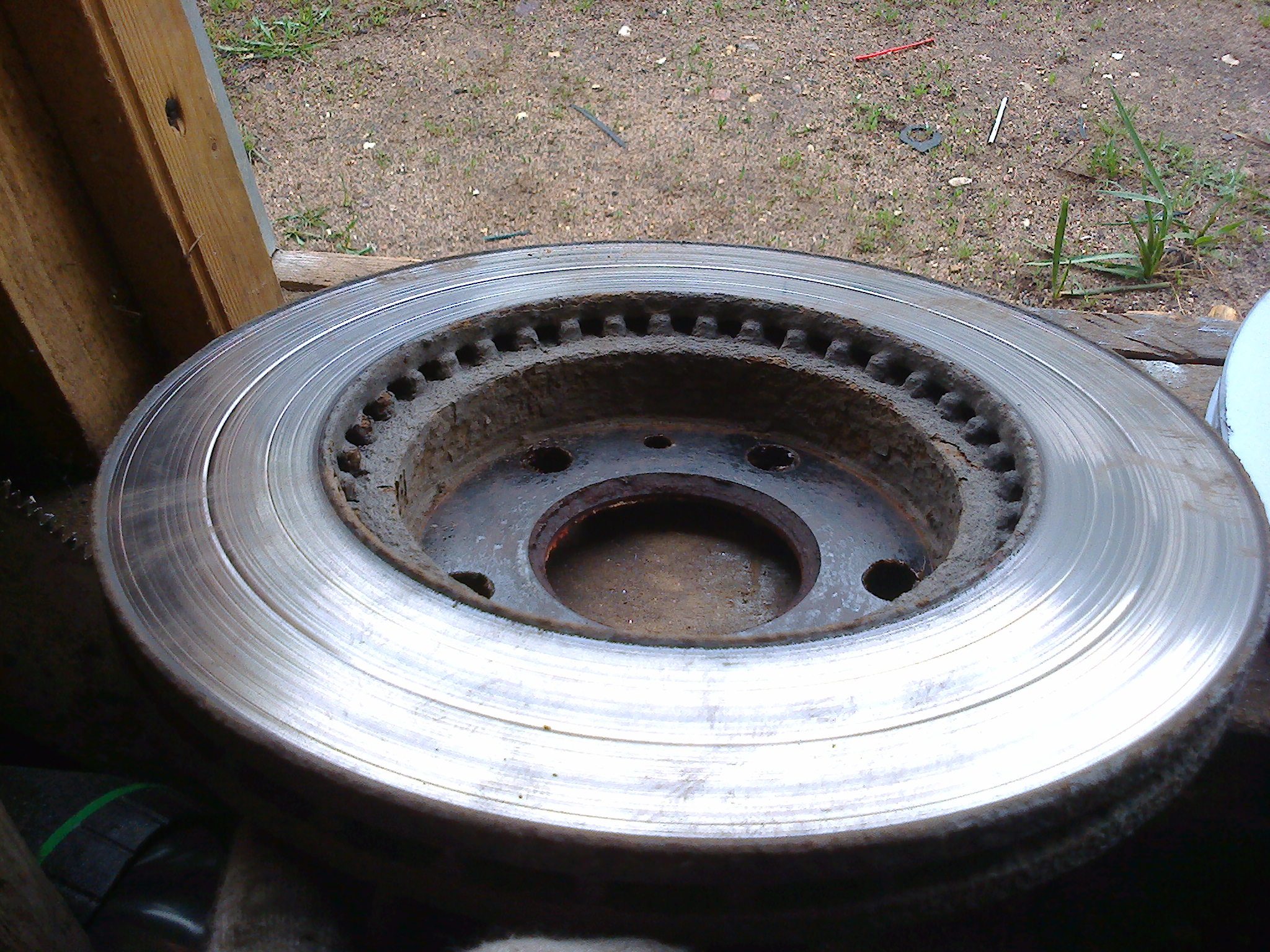

В воскресенье менял тормозные диски и колодки. Диски взял Otto Zimmermann (артикул 470.2439.20). с каким-то волшебным напылением coat Z(2100/шт). Хотел Brembo(1700/шт),но их не оказалось на складе в нужный момент. Колодки уже проверенные,TRW GDB3332. Замена-дело элементарное, 2 часа ушло с переключением на домашние дела и смазкой направляющих/очисткой посадочных мест и прочими полезными мелочами.
Износ правой внутренней колодки был не критический,но накладка была толщиной около 5 мм. Напомню,менял на 58 тыщах. Сейчас пробег 75. Недолго походили в сравнении со штатными(те около 54тыщ),ну да ладно,зато тормозят хорошо.
Фотки дисков прилагаю,износ не замерял,т.к. на прошлой смене колодок он был уже близок к заводским рекомендациям по замене.

А ты когда успел диски сточить??? Они же должны три пары колодок пережить??? К тому же в Пестово трафик не очень напряженный. Чего с тормозами то???
Такие вот диски,у всех примерно на 70 замена.

Но вот что странно! "2л. Otto Zimmermann 24538.185.1 " - автодок вообще не пишет что для Дастера подходит - только Пежо и ситроен...
А по 1,6 - все ОК. Только вот чего странно. У меня Флюенс и я знаю что колодки у Дастера 1,6 и Флюенса - одинаковые. А по этому артикулу - в перечне моделей Флюха нет...
Рискнуть?

Сообщение от Олегъ
На ТО-60 при первой смене колодок (которые кстати еще прошли бы минимум тыс.10) мне предложили поменять диски  .
Я конечно не стал менять. Думаю хотя бы тыс. то 90 дотянуть.

Сообщение от Max51
у меня на 50 с хвостом были еще сильнее проточены. Все-таки городской цикл берет свое.

Сообщение от ilion
"автоматчики" тогда, что вообще в 30 меняют диски?
первый раз вообще встречаю, что диск не отхаживает хотя бы двое колодок.

Сообщение от Aleks83
Да нет, если только первые колодки.

Сообщение от Олегъ
У меня пробег 77000 и до замены ещё далеко. 10000 назад только родные колодки сменил.

Сообщение от Бертони
Когда списке "последние сообщения" ответ от Бертони в моей теме,то был уверен,что невозмутимый Валера как раз напишет "мне до замены далеко".
Каждый ездит по-разному,да и комплектующие на заводе ставят разные,как-то так.
Какой кстати размер критичный для дисков?
19,8 для 270(1,6) и 21,8 для 280(2л)
