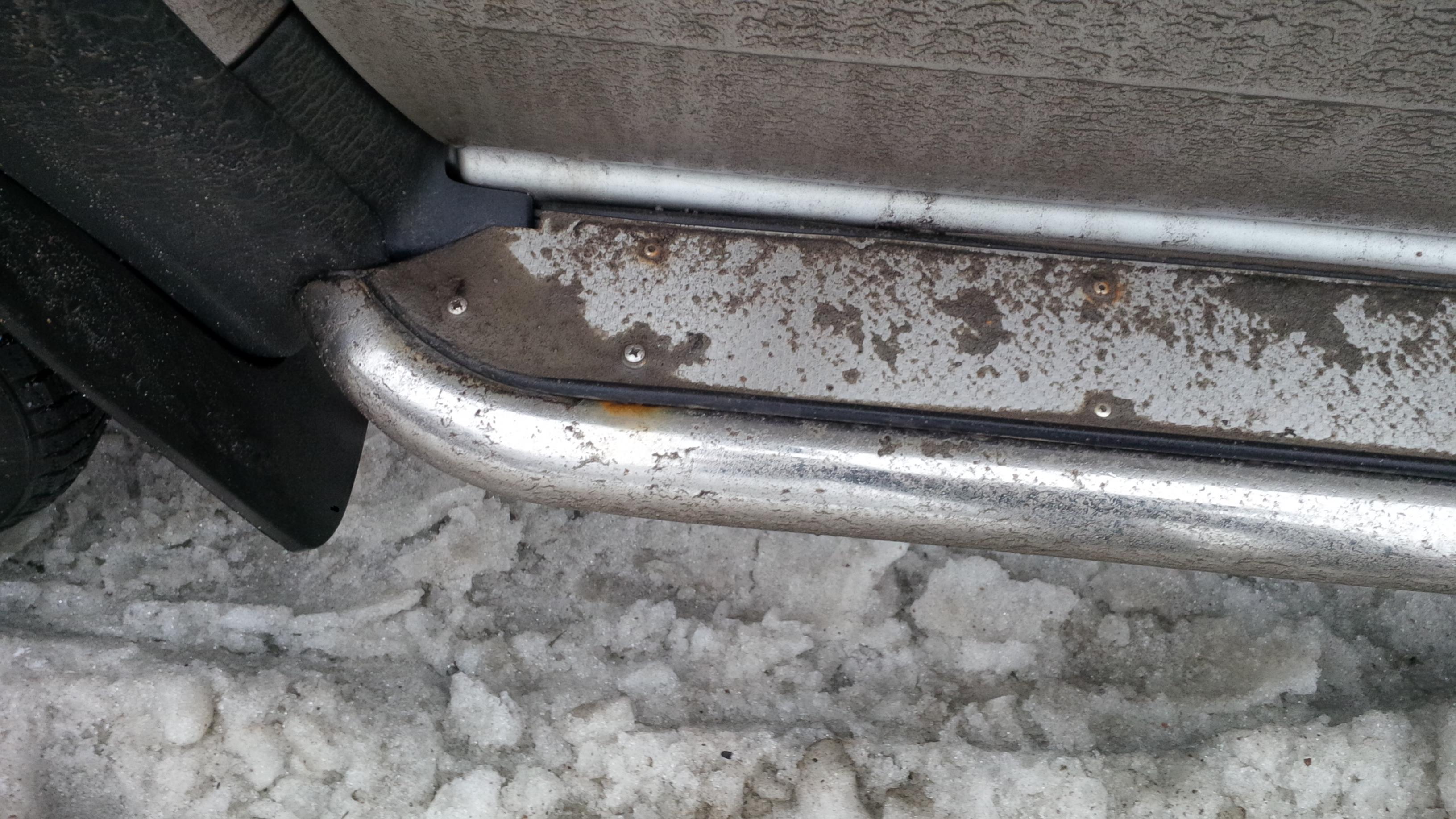

"Косметическая ржавчина" вылезла теперь и с другой стороны...
Интересно, под площадкой из нержавейки лист из чернухи лежит чтоли?
Да - "черный". Сендвич так сказать. По крайней мере, кто-то писал. А про разность потенциалов нержи и углеродистой стали и электрохимическую коррозию - никто не подумал?

А когда ставили,разве не видно было из чего состоит сэндвич.
---------- Добавлено в 18:31 ---------- Предыдущее написано было в 18:29 ----------
По моему это не разумно ставить углеродистую сталь в такую агресивную среду,где вода,грязь,реагенты.
