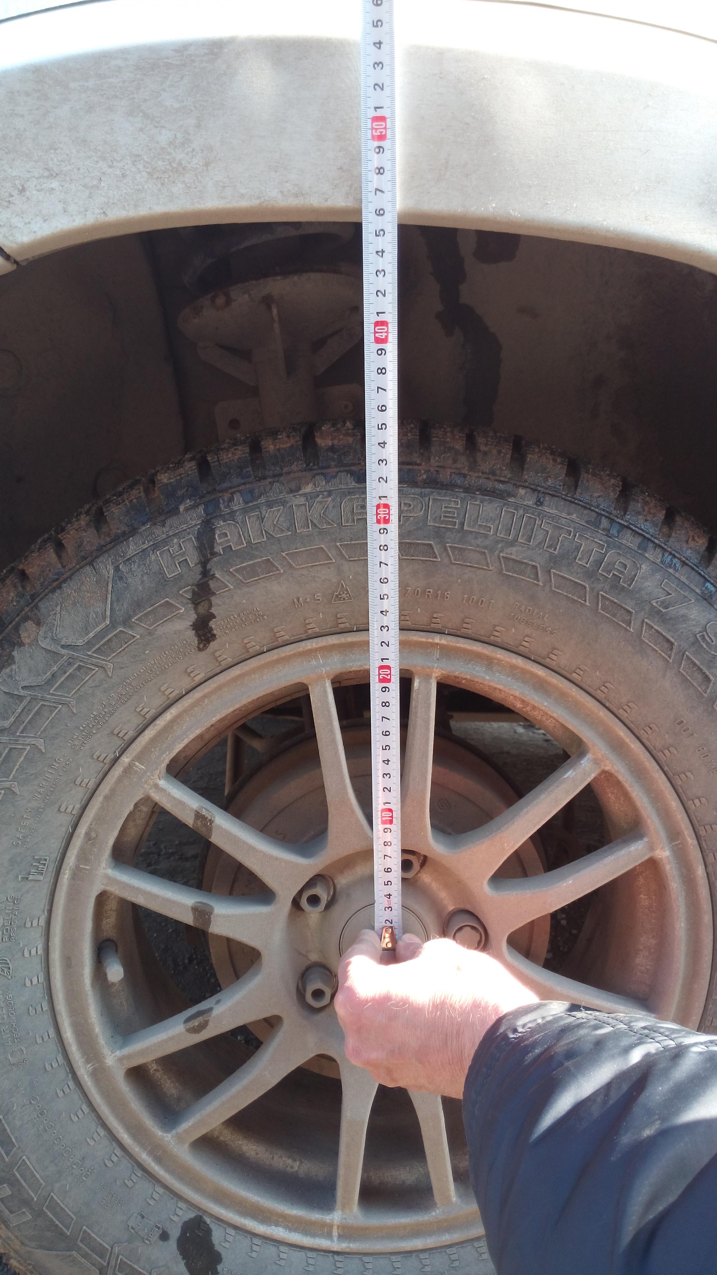

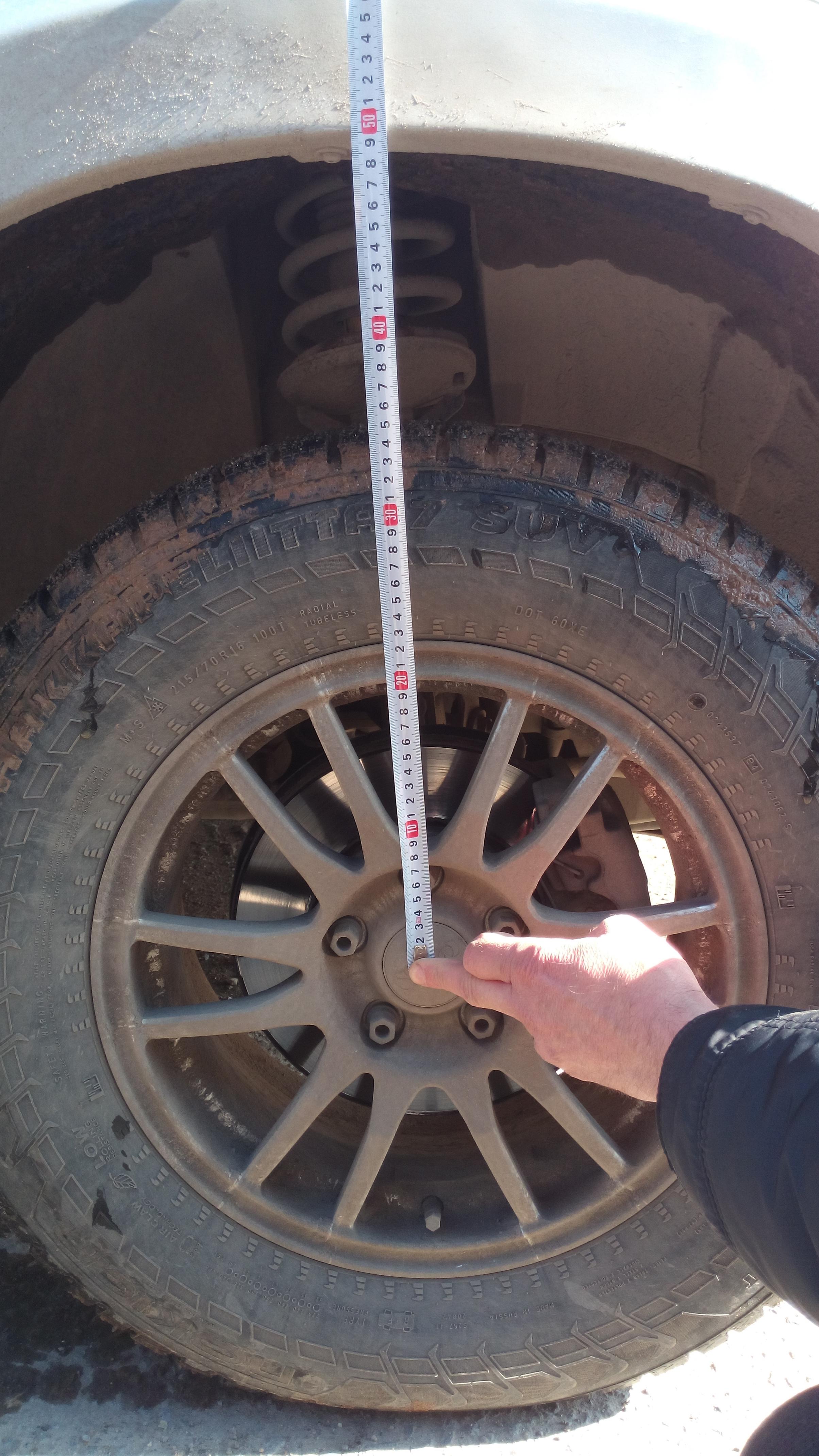

Сообщение от Panzerschreck
Еще поищите инфу про амортизаторы бильштайн по заказу румынской компании мадстер.
Доброго дня!
Я езжу на таком комплекте.
Сильного увеличения расхода бензина не заметил, но меньше точно не стал)))
Проехал на комплекте около 12000 км... Пока всё меня устраивает.
Два минуса есть до сих пор:
1. Небольшой пробой на больших кочках.
2. Небольшая вибрация передка при разгоне.
К этим минусам привык, поэтому разгоняюсь плавно и в большие ямы стараюсь не влетать))
Меня просили фото замеров от кромки крыла до ступицы... Точных замеров сделать не смогу, т.к. стоят расширители арок и резина была 215/ 70 R16.
Поэтому вот так получается:
Переднее:
Заднее:
Последний раз редактировалось DozorVLG; 07.04.2017 в 19:08.

Как раз размер резины и не имеет значения.так как замер идет от центра ступицы
