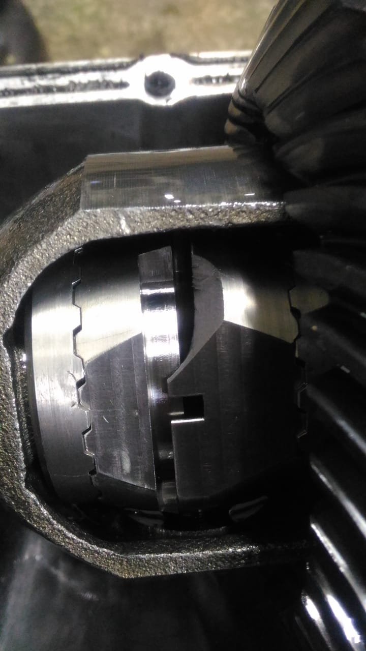

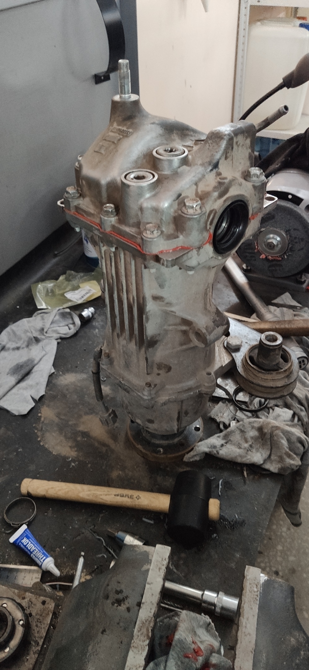

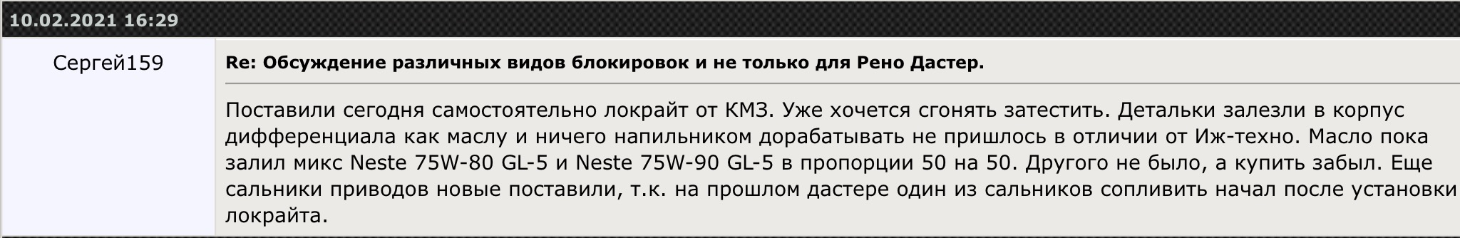

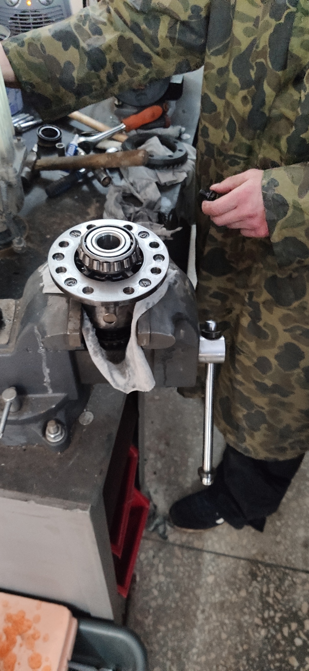

Поставили сегодня самостоятельно локрайт от КМЗ. Уже хочется сгонять затестить. Детальки залезли в корпус дифференциала как маслу и ничего напильником дорабатывать не пришлось в отличии от Иж-техно. Масло пока залил микс Neste 75W-80 GL-5 и Neste 75W-90 GL-5 в пропорции 50 на 50. Другого не было, а купить забыл. Еще сальники приводов новые поставили, т.к. на прошлом дастере один из сальников сопливить начал после установки локрайта.
странно, в Иж-Техно тоже ничего не допиливал. Может дело в разных размерах окошек дифференциалов у разных экземпляров дастеров, а не блокировке?

Скорее, наоборот. Есть примеры, чтобы ижтехно заклинила и лопнула прямо после установки? Да еще и свежие?
Так вот же ответ!
А чем вам это не пример, ещё свежая прямо до установки пляска началась
http://www.dusterclubs.ru/vb/showpos...&postcount=873
А у вас оказывается на корпусе дифференциала другой размер окошка.
И вы решили вопрос кувалдочкой, забив блоку в корпус, конечно её там и заклинило.
Перед установкой нужна примерку делать, и шестерню снимать, а не сюда выкладывать забитую с одетой шестернёй ГП.

По умолчанию Re: Обсуждение различных видов блокировок и не только для Рено Дастер.
Сообщение от Regas
это только твои догадки, не более того (снимали, как положено, с шестерней ГП она никак не влезет - даже дурак по фото поймет, кстати с установкой проблем не было) - а из разговора с Сергеем-изготовителем я понял, что случай не единичный
