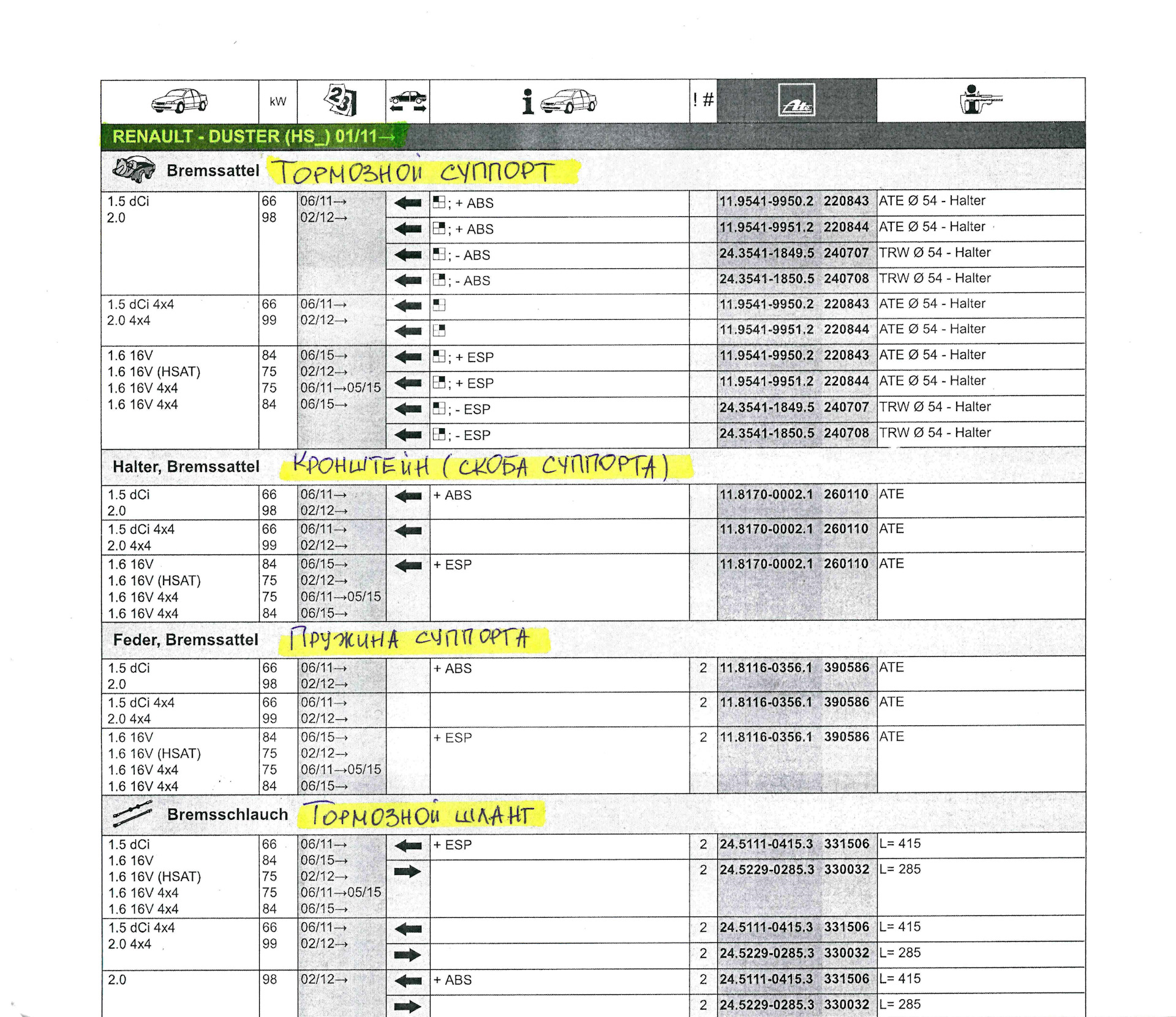

А какая разница, есть ЕСП или нет? На колодки то это никак влиять не должно, главное чтобы колодки под размер диска подходили.
Связь с наличием/отсутствием ЕСП пошла из-за каталога АТЕ.
По мне так проще по суппорту определить, чем ползать мерить диск.
Но свои "разложил на атомы" https://www.drive2.ru/l/495479248090301143/.

Колодок всего 2 варианта, большие (для ЕСП, система ATE) и маленькие (без ЕСП, система TRW), которые, соответственно, зависят от размера тормозного диска: 280мм (большие) и 269мм (маленькие). Померяй диаметр торм. диска, и если 280мм, то большой комплект для ЕСП. Размеры колодок от галфера на фотке. Можешь сравнить с данными из поисковика.
Значит надо плясать от диаметра диска. Спасибо большое мил человек

Сообщение от SEFil
И таки да, как советует СОТ101, суппорта визуально отличаются, на больших проволочная скоба наруже, а на маленьком нет (емнип).
А ещё глянь его скан, там однозначно: если ЕСП, то "большой" комплект, АТЕ.

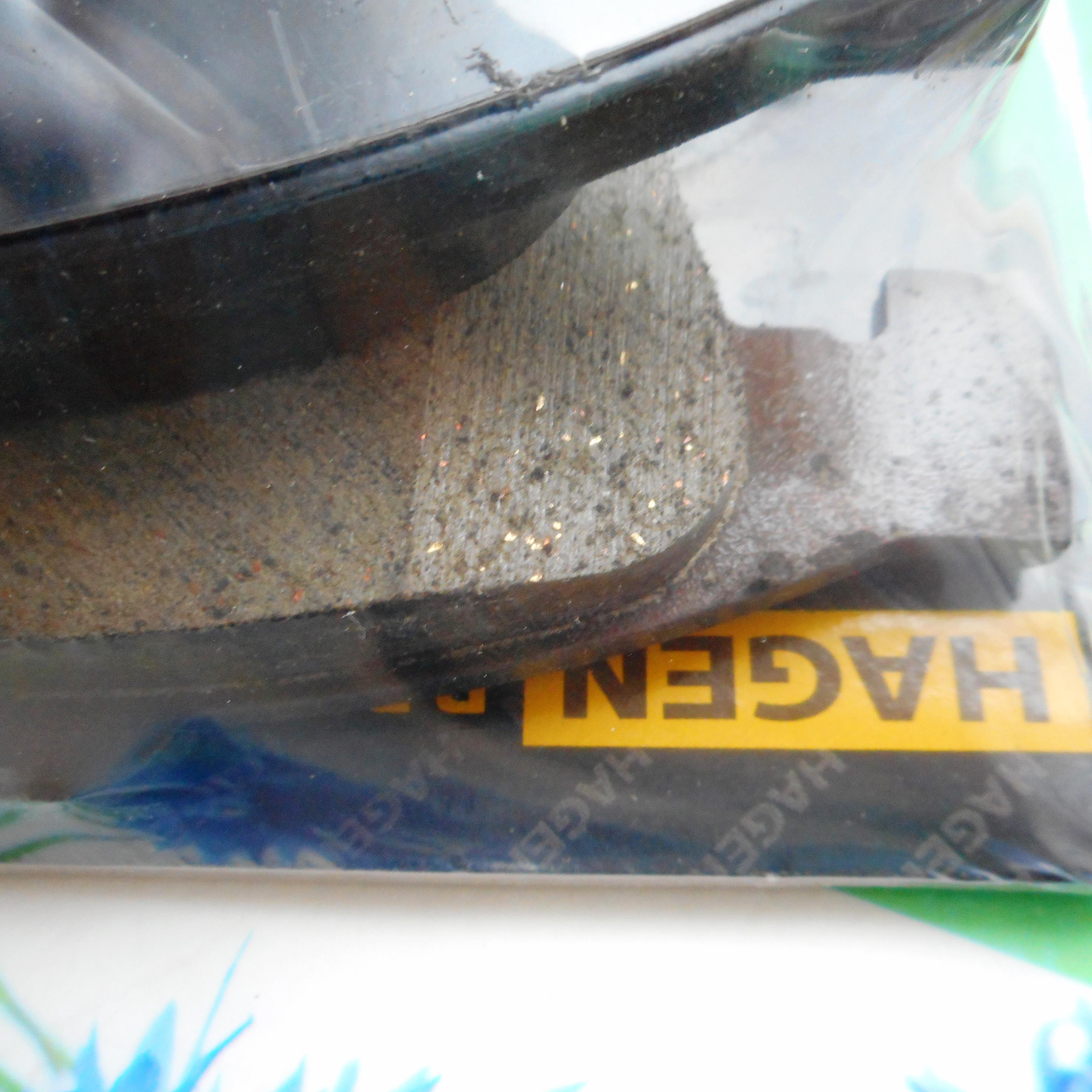

Сообщение от Сергей Курск
колодки Sangsin Hagen GP1390 - колодки начали тормозить с первых км. Спустя 450 км - тормоза стали более цепкие, не скрипят,
У них меди смеси в арамидно- минеральном волоконе немерено, и она не мелко-зернистая, соответственно и тормозить они должны на раз-два, а не уфф-мля, я кажется остановился.
Последний раз редактировалось Sane; 22.10.2021 в 18:20.

Сообщение от Sane
в керамической смеси немерено
Ну откуда там керамика за 2 100?
Даже в HP1390 за 3 400 керамикой не пахнет, но тормозят достойно.
У.Шекспир
22.10.2021, 18:04
#867
Регистрация: 23.01.2012
Сообщений: 3,812
Время онлайн: 4 лет 11 мес. 2 нед. 9 ч. 26 мин. 14 сек.
: 6081
Адрес: 43регион
Re: Тормозные колодки
Сообщение от mario
Ну не асбестовые же они, подправил-исправил, из арамидно- минерального волокона... (ц) "HAGEN. Тормозные колодки, выпущенные под этим брендом, отличаются высокими эксплуатационными качествами за счет использования в них органических соединений на основе арамидных и минеральных волокон."
А HP1390 на которых мы с тобой ездим, вообще пишут что они из келавра и керамики, о как.
(ц)...выпущенные под брендом HARDRON, начинаются на букву H (например, HP). Описанные выше свойства стали возможны благодаря использованию в них кевлара и керамики, что значительно повышает износостойкость материала и эффективность торможения. (с)
Последний раз редактировалось Sane; 22.10.2021 в 18:15.

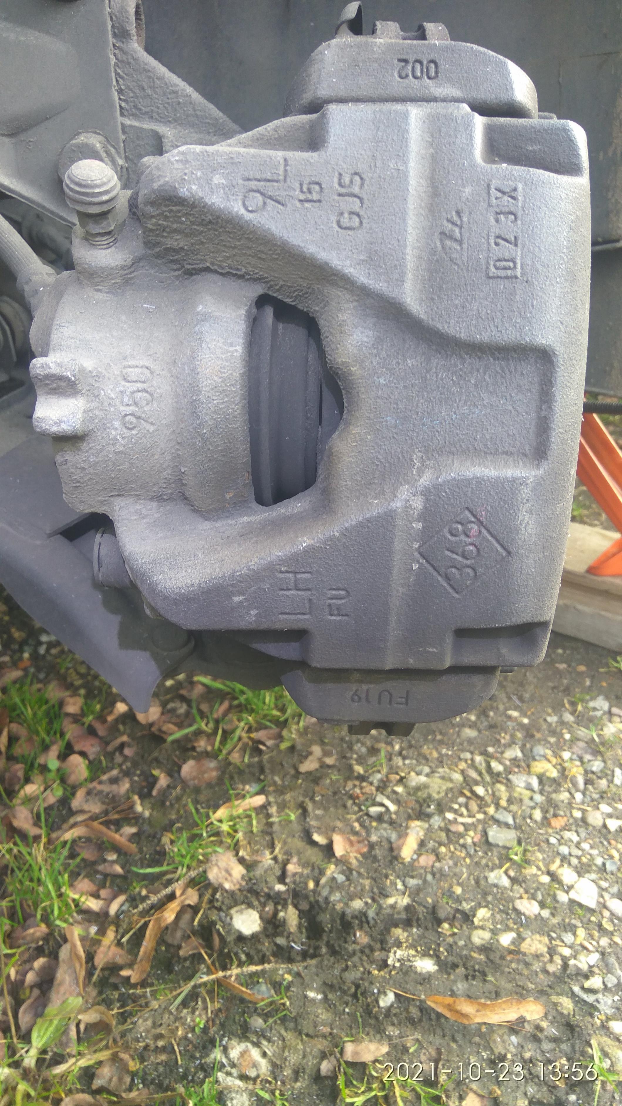

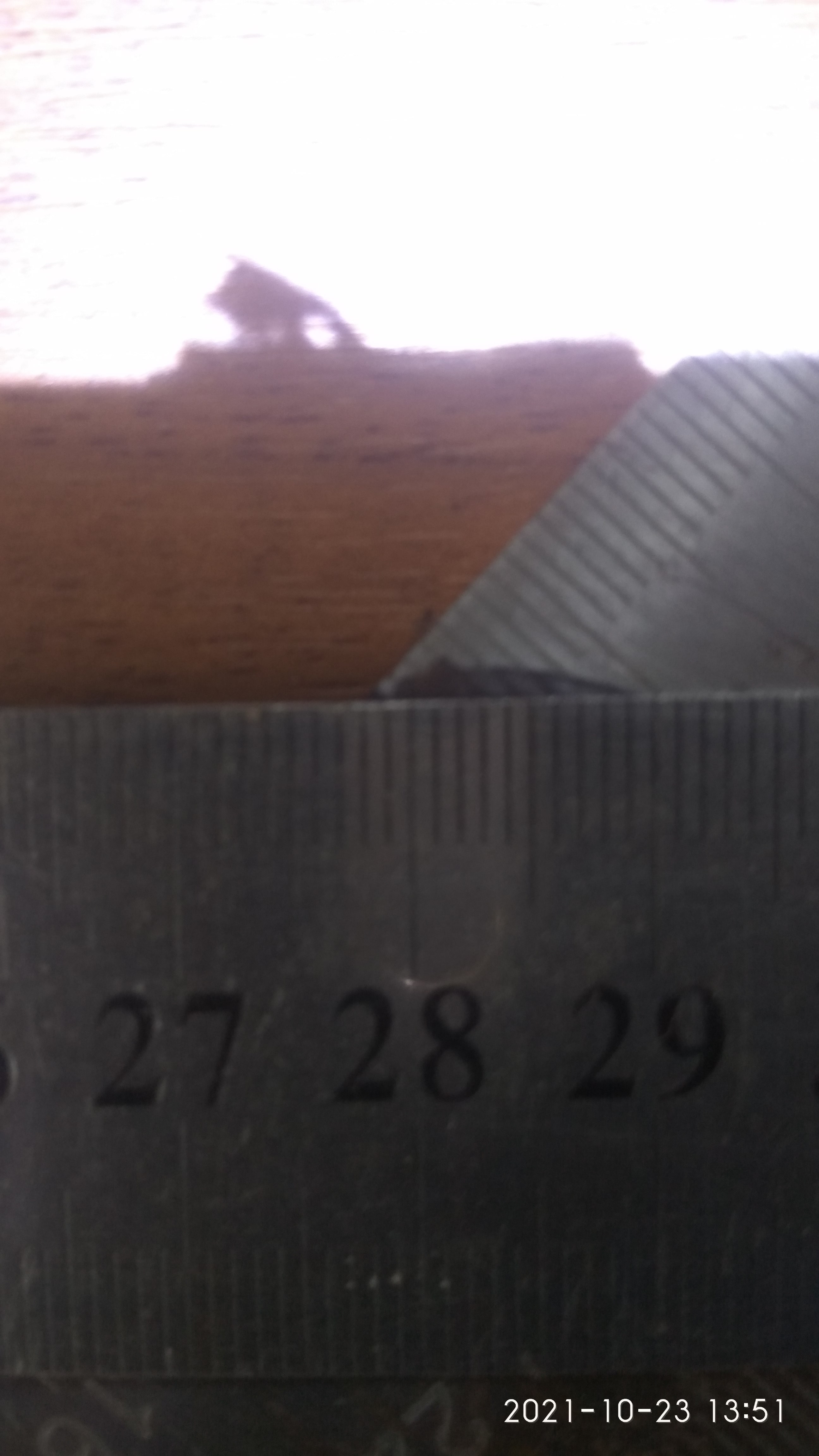

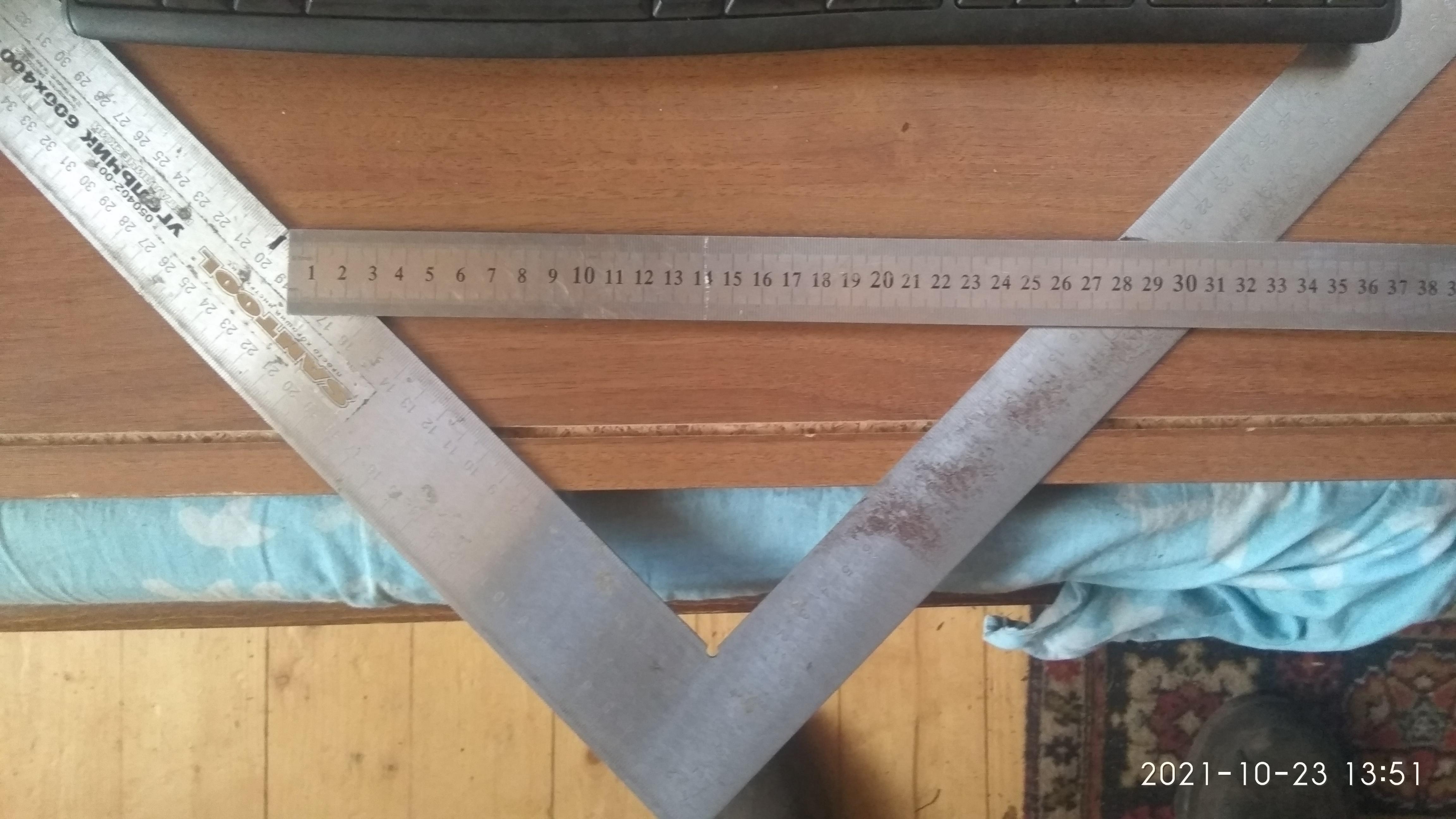

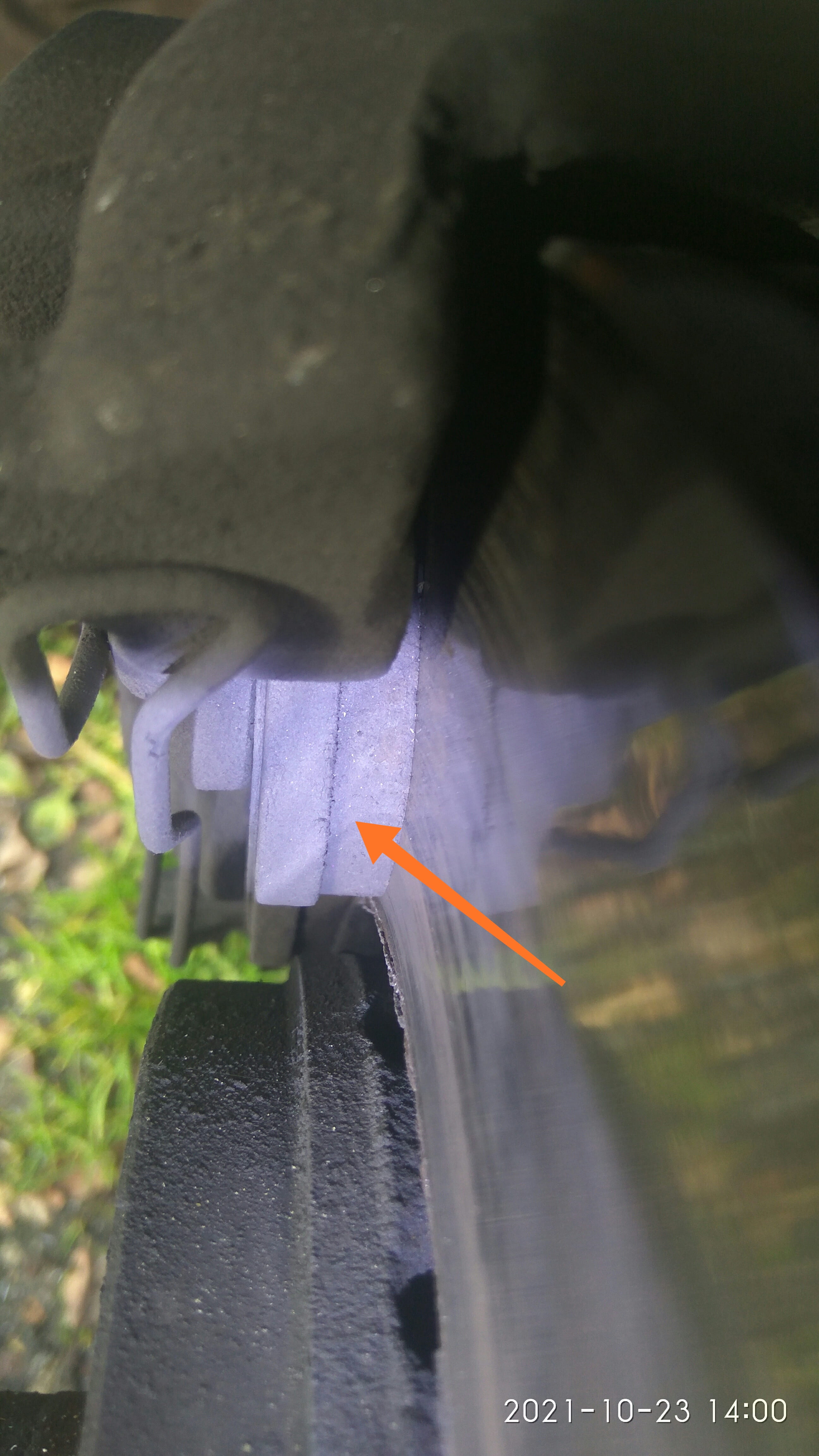

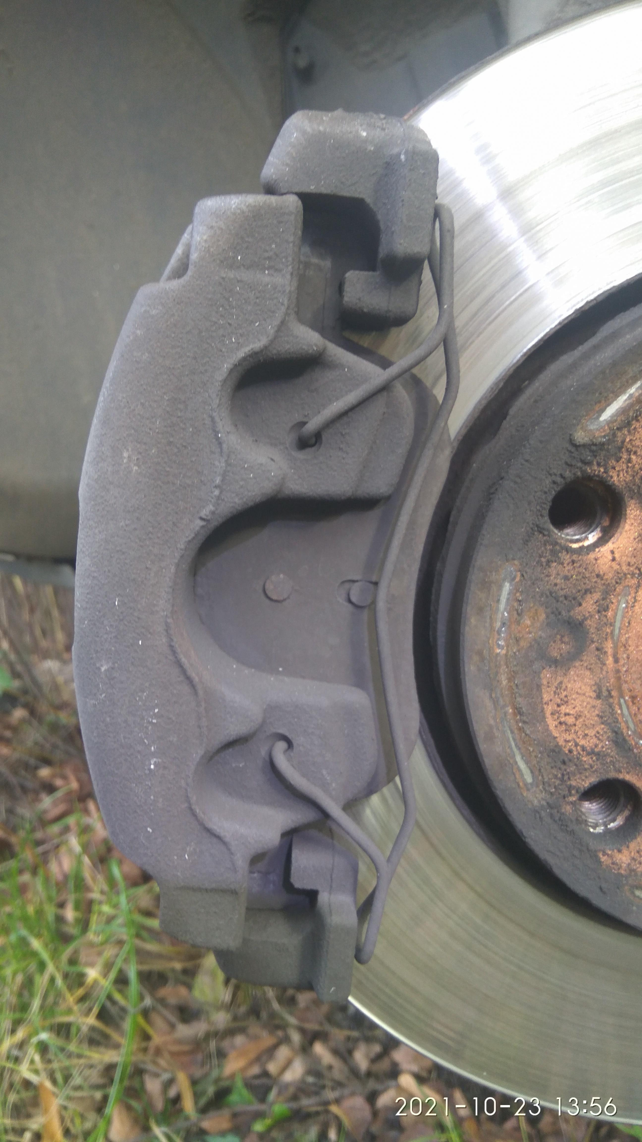

Сообщение от SEFil
На выходных снял колесо померял размер диска, а так же убедился что на 40 т.км пробега колодки менять рано. Снять колодки что бы посмотреть какие именно поставили на заводе не смог, нет у меня шестигранного ключа на 7.
Да, действительно передние диски для ЕСП большие, такие же как на двухлитровый движек, хотя у меня 1.6.
