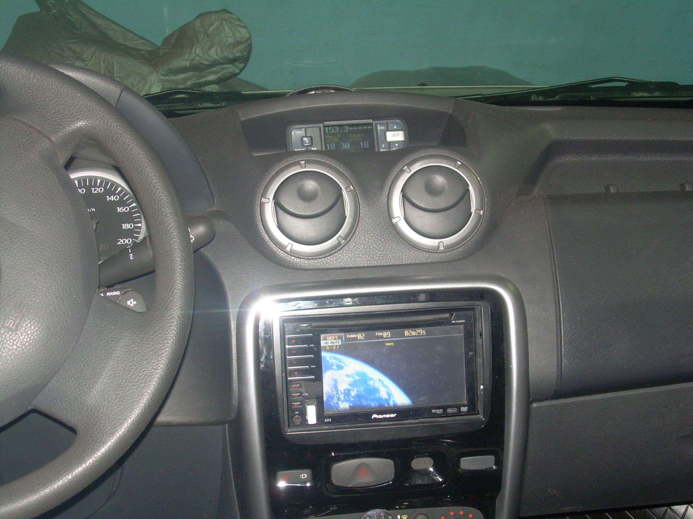

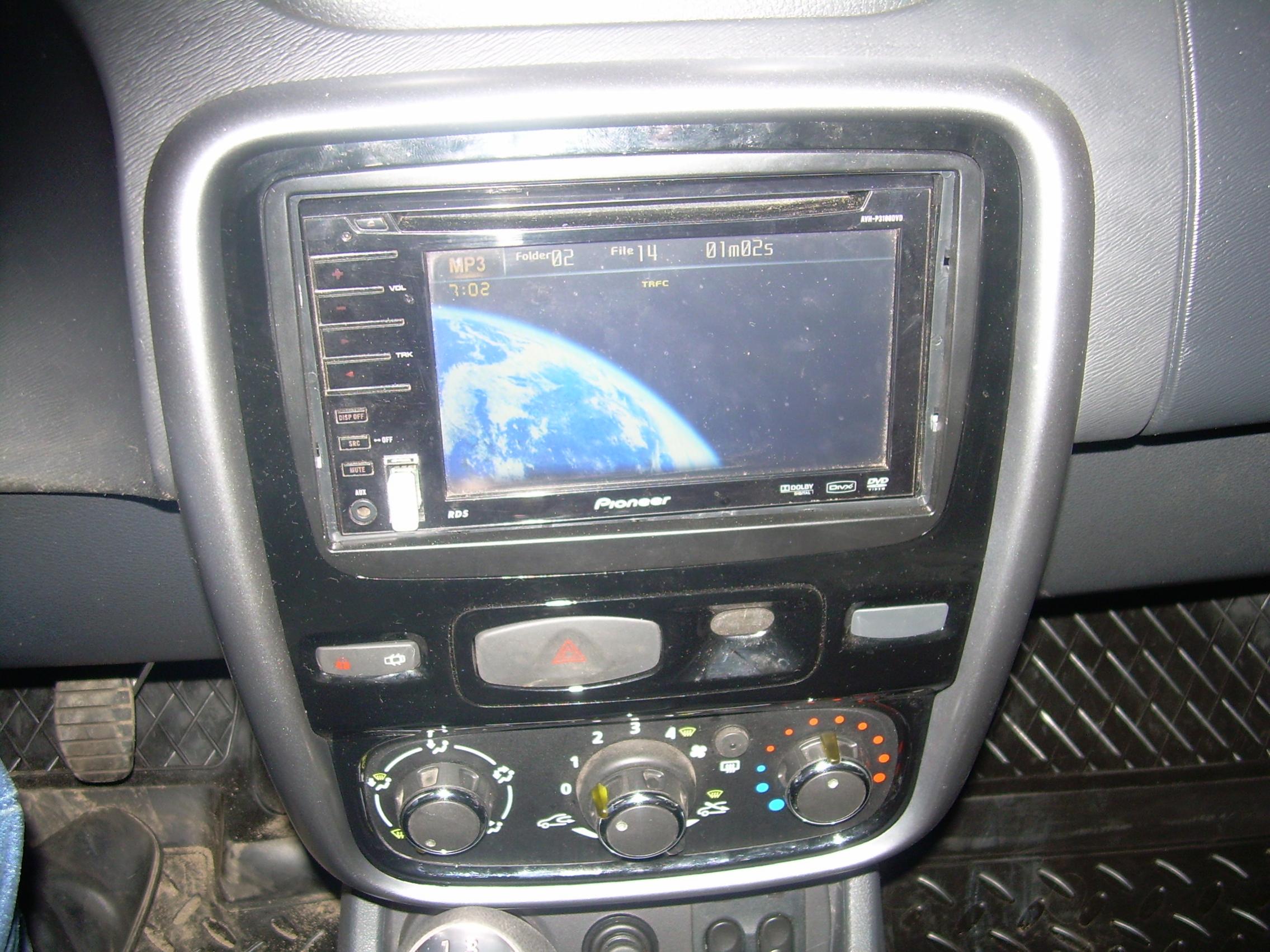

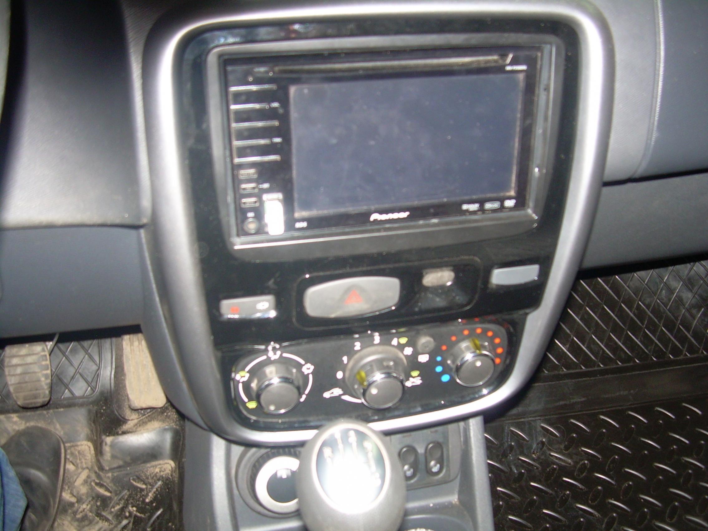

Установил себе Пионер AVH 3100- стояла и на прошлой машине.Брал ради хорошего звука, лишний функционал ненужен.Переходная рамка интро 1000руб.Антенный переходник для антенн с усилителем- обычный не подойдёт 400руб.Крепёж снял со штатной магнитолы и не привинчивая к Пионеру, просто зажал им новую магнитолу ,вложив между крепежом и магнитолой полоску пористой резины.Что бы не скрипела.Спаял переходничок,чтобы ожил родной подрулевой пульт.Функции кнопок правда немного изменились.Работает: громкость +-, переключение станций или дорожек и приглушение звука.Я думаю этого вполне достаточно.Акустику пока оставил штатную.
