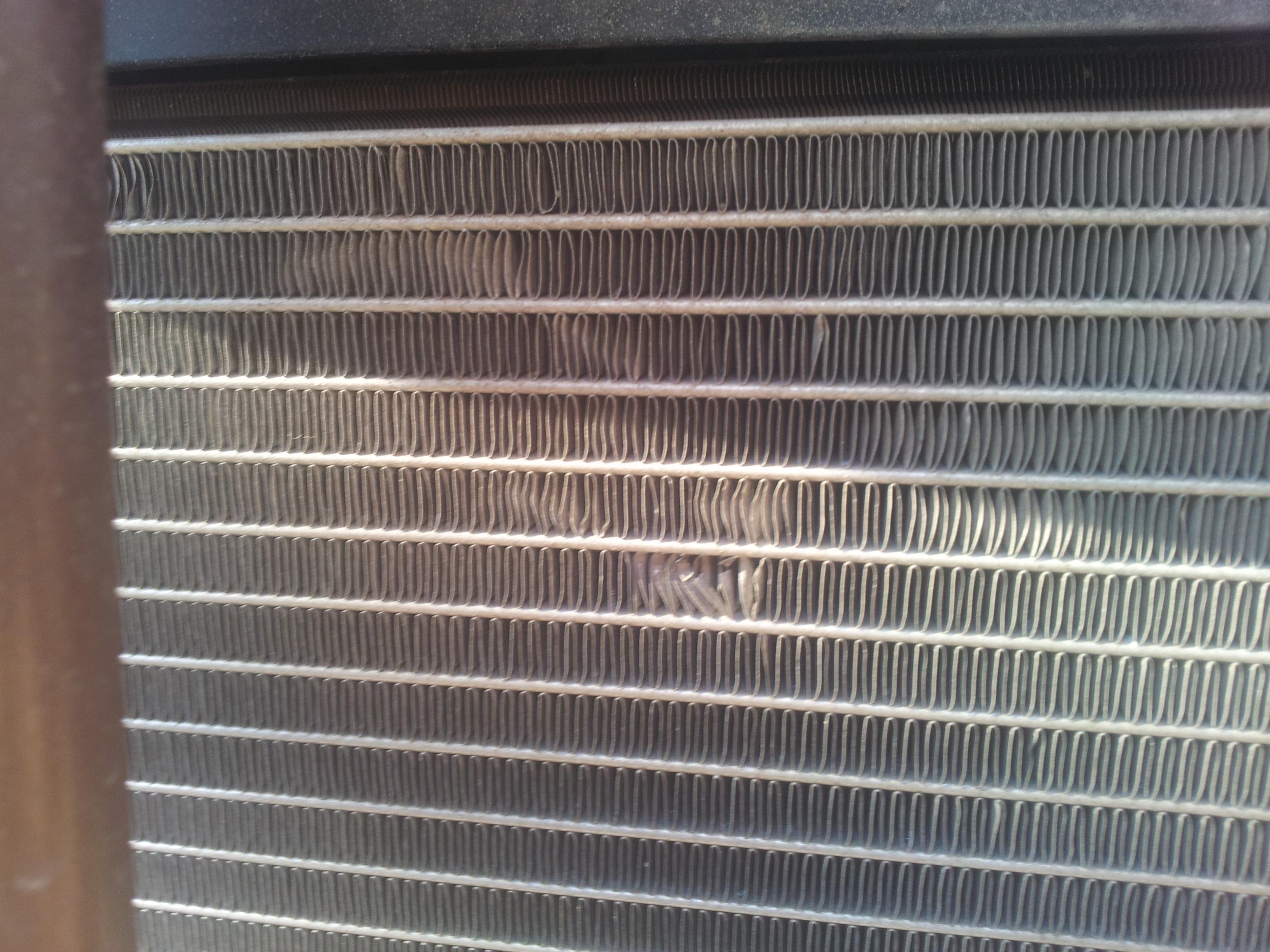

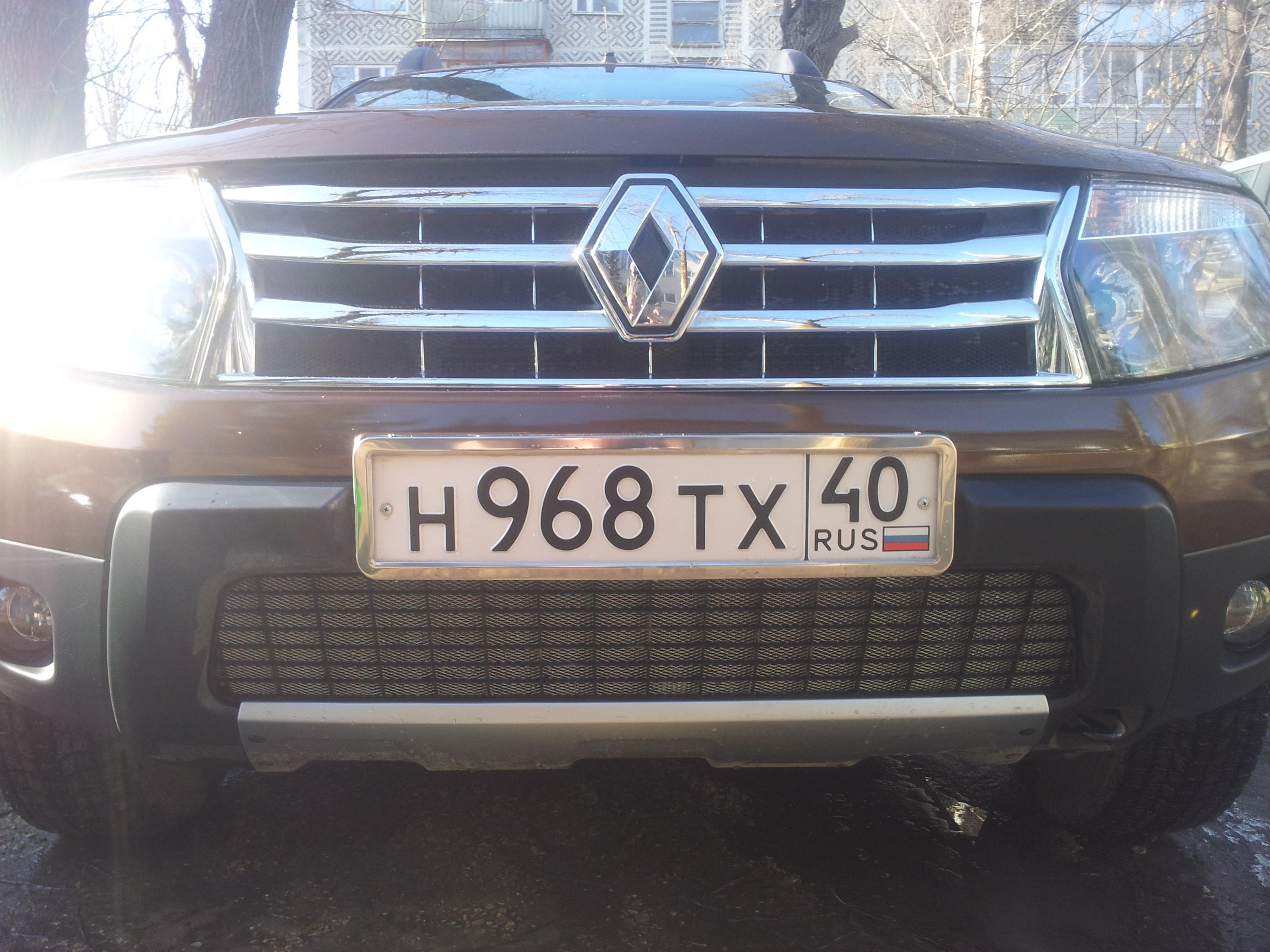

Ну, что-же...
Было холодно, было лень, но надо! Проехал после покупки 3 000км..
Сегодня потеплело, решился снять бампер и поставить сетки под решётку. Приобретал сеточки размером 25х100 см. в автомагазине по 280 рублей. Одна хром другая чёрная.
Спасибо всем кто описывал как снимается бампер, согласен - ничего сложного.
Сняв бампер обнаружил, что верхний радиатор не сильно, но имеет лёгкие помятости (встречи с камешками не удалось избежать).
Кройка сеток, крепление на стяжки и штатные саморезы заняла 45 минут (с помощником).
Кстати. Сетку хром поставил в низ, тем самым подчеркнув наличие радиатора выделив его. Сетку чёрную поставил в верх, тем самым добавил глубину проёмов радиатора. Такое "дизайнерское" решение оценили многие коллеги по работе.
Всем удачи в этом важном , но простом деле.
