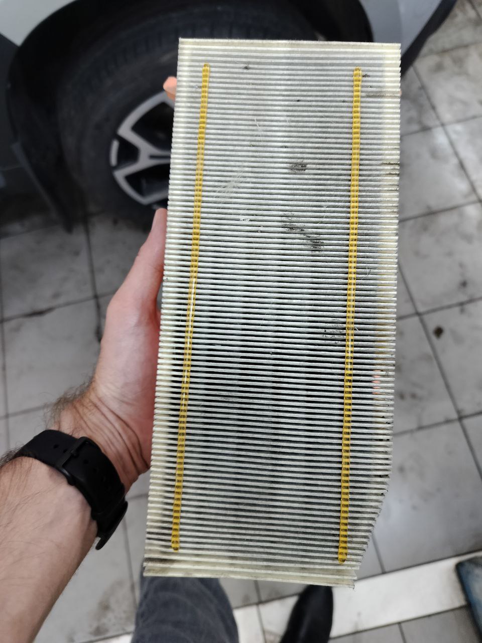

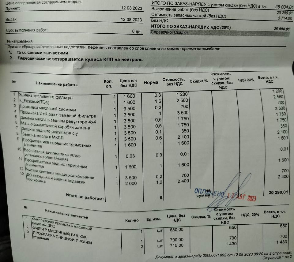

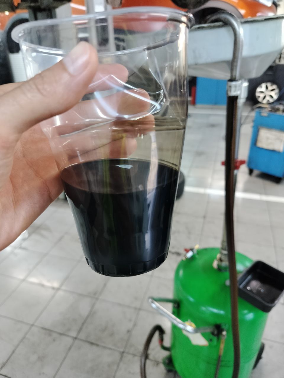

Сегодня 12.08.2023 на пробеге 59840 км и сроке эксплуатации 2 года прошел ТО4 ( пробег на залитом масле с прошлой замены от 09.06.2023 - 7348 км,125 моточасов по сигналке, ср. скор по БК 57.1 км/ч, ср расход с прошлой замены масла по БК 5.8л на сотню).

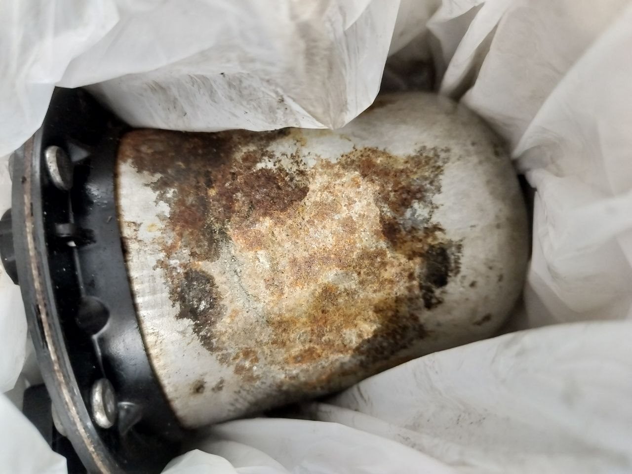

Поменял все фильтры (масленый и воздушные оригиналы, топливный пурфлюкс).
При замене моторного масла вливали пятиминутку Wog в старое масло потом, чтобы смыть с горловины пятиминутку ,чуть пролили в движок несте с4. Потом работа мотора 7 минут и слив. После слива вылил в горловину около 500-700 мл синтека из остатков. Далее поменяли масленый фильтр (аналог, даже не смотрел какой), залили 4 литра синтека 5w-30 с3 (который свежего разлива, на китайприсадках, покупал по акции и за балы по какой-то смешной сумме). Машина 15 минут поработала и слили. Масло слилось ещё чёрное (см. фото). Далее еще вылил около 500 мл из остатков несте с4. Потом 30 минут капало, далее оригинал масленого фильтра и залили мобил1 5w-30 esp с3 январского разлива 2023 (из германии), на ойлклубе, кстати, пишут, что с января пошла новая рецептура.

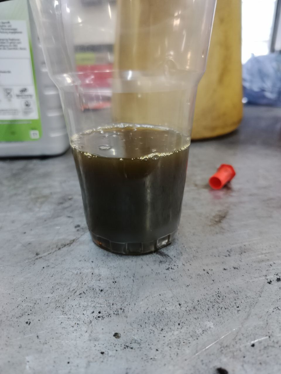

Также произведена замена масла в редукторах на zic gft 75w-90 gl 4/5, и замена масла в КПП на zic gft 75w-85 gl 4 (слилось 2.3л). Пока особо не ездил, но по-моему лучше на этом масле стало (до этого был с 15 тыс залито эльф NFX), мягче идет и, вроде, тянет с более низких оборотов лучше, но может это просто кажется.
Также произведена чистка и смазка тормозов спереди и сзади (спереди изрядно захламлены были суппорта, сзади все хорошо снялось, все было подвижно, пыли правда было много). Прошлый раз профилактику тормозам делал год назад на 30 тыс пробега. Буртиков нет, износ минимальный.

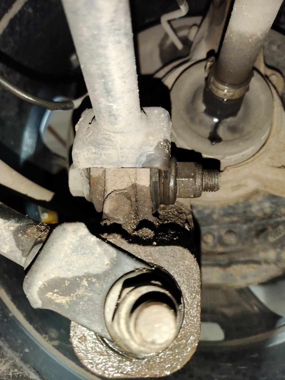

Сказали, что передний правый аморт масло дуванул. И на следующем ТО лучше заменить сайлентблоки задних рычагов (фото прикладываю, может кто, что подскажет).
Сделал развал/схождение, переднее левое схождение колеса было в красной зоне. Поправили.
Сначала хотел в редукторах и КПП менять масло и делать профилактику тормозов в Воронеже в обычном сервисе, но в прошлые выходные свободное время в сервисе было для меня неудобно. Поэтому отказался и решил все сразу у ОД сделать. В целом механик и приемщик понравились. Только отдавали машину долго.

Чёйта прокладки прям платиновые.
