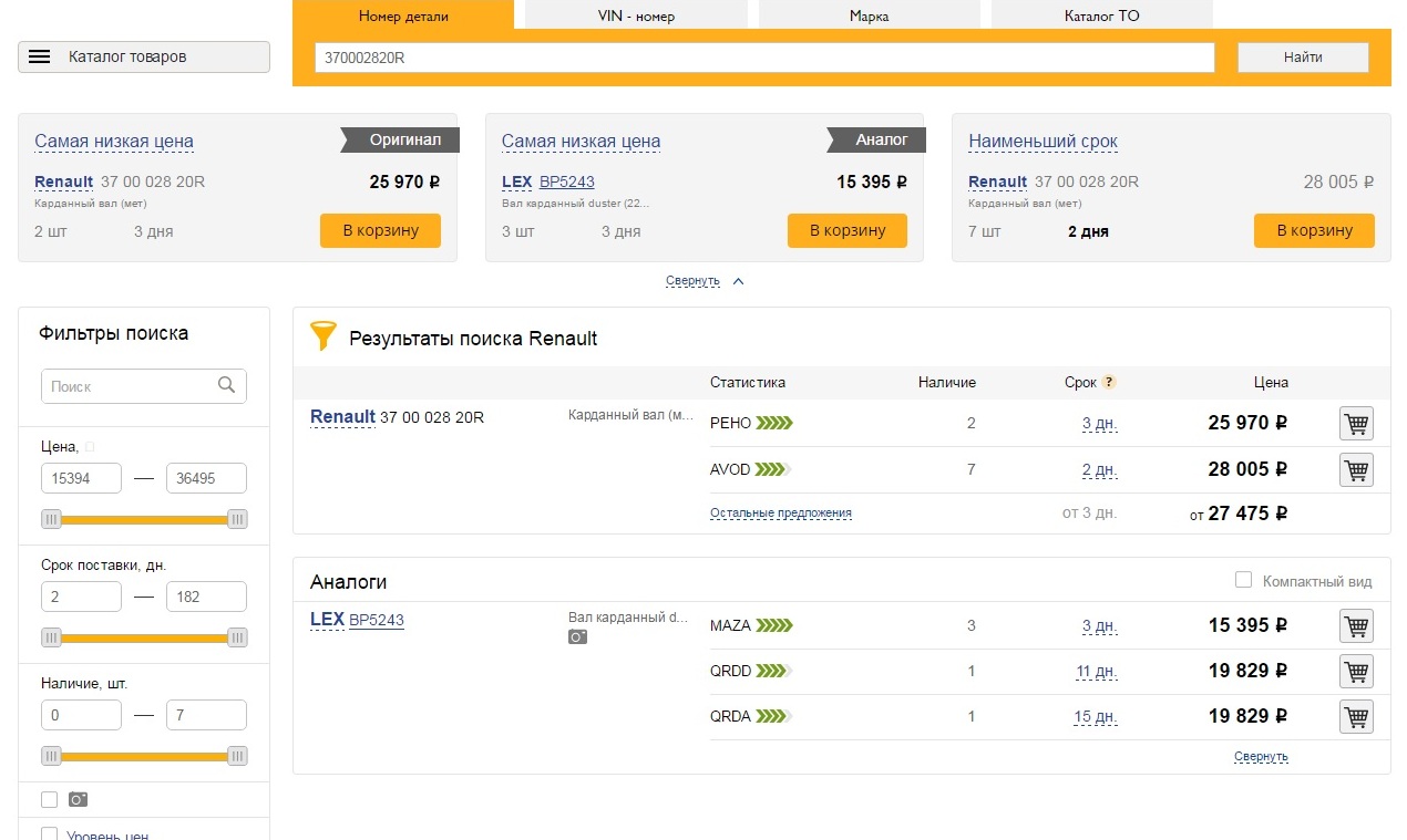

Доброго дня дастероводы.
Скажите пожалуйста никто не ставил аналог/замену родного кардана фирмы LEXBP5243 (аналог даёт ЕМЕХ)?

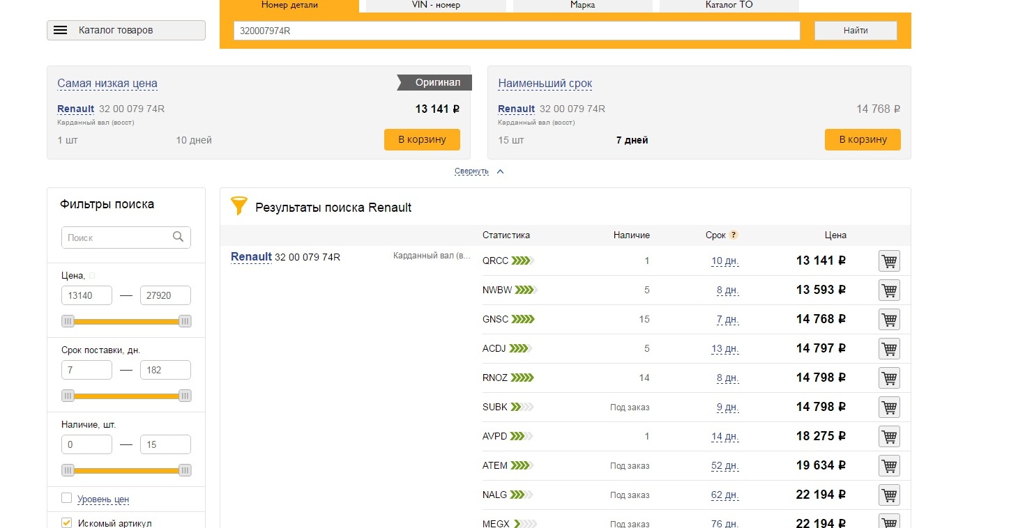

Еще раз апну тему, так как крестовины требуют замены сижу ворошу просторы так сказать.
Найден следующий номерок 320007974R пишут что это есть НАШ родной кардан но! ВОССТАНОВЛЕННЫЙ (кем и как инфы не найдено, но есть информация что данный девайс можно приобрести ажно на дилере)
ваше мнение господа!?

Re: Карданный вал - ремонт/замена крестовин/подвесного
в общем поехал я к дилеру, и за 15 тр восстановленный кардан + работа обошелся. год гарантии.
