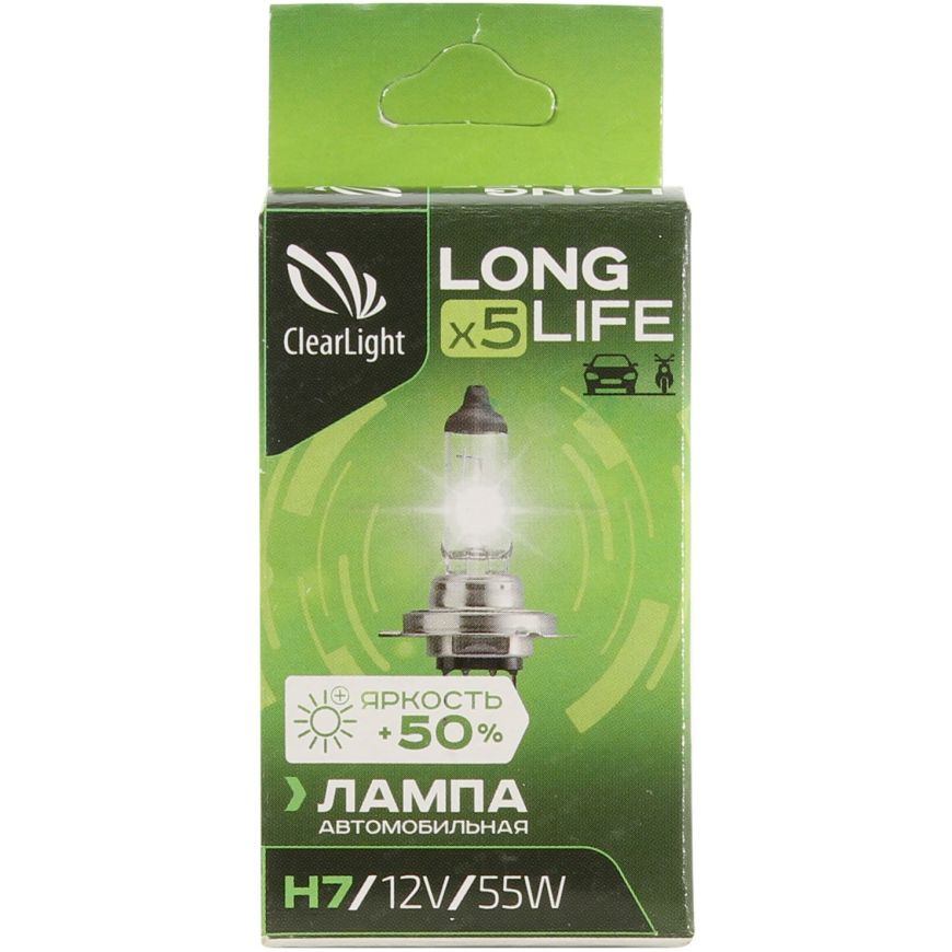

Уточню, что езжу я круглосуточно с БС, ДХО не использую по религиозным мотивам))) Вот такие, штрихкод на коробочке российский 46...:
