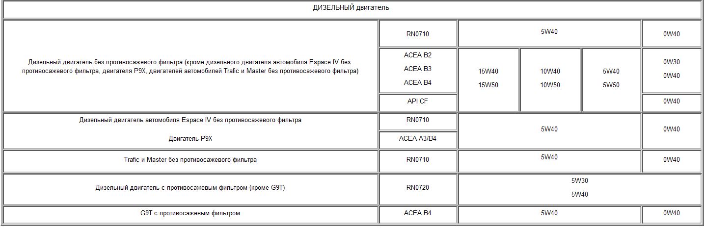

ребята из за потери вязкости масла могут клапана стучать
---------- Добавлено в 12:55 ---------- Предыдущее написано было в 12:53 ----------
можно ли заменить масло ельф на зик для дизельных двигателей тоже полусинтетика
07.05.2016, 19:20
#896
Регистрация: 21.11.2013
Сообщений: 13,029
Время онлайн: 3 лет 9 мес. 1 нед. 1 д. 12 ч. 6 мин. 16 сек.
: 14989
Был(а): 19 июн 2025 11:28
Адрес: Дубна
Re: Не завёлся дизель!!! Прошу помощи...
Сообщение от КАРДАН
оже полусинтетика
У нас вообще то синтетика.
Смотри допуски Рено 700/710
07.05.2016, 20:35
#897
Регистрация: 03.01.2014
Сообщений: 9,375
Время онлайн: 1 г. 11 мес. 3 нед. 3 д. 12 ч. 33 мин. 33 сек.
: 10933
Был(а): 19 июн 2025 00:41
Сообщение от Modigar
На дизеля 710. 700 - эт для логана бензин.
07.05.2016, 21:02
#898
Регистрация: 25.10.2014
Сообщений: 2,817
: 4679
Был(а): 09 июн 2025 01:36
Автомобиль: Laguna 3 M9R AJ0
Вот:
