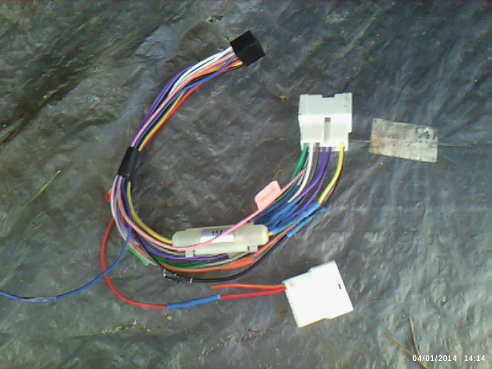

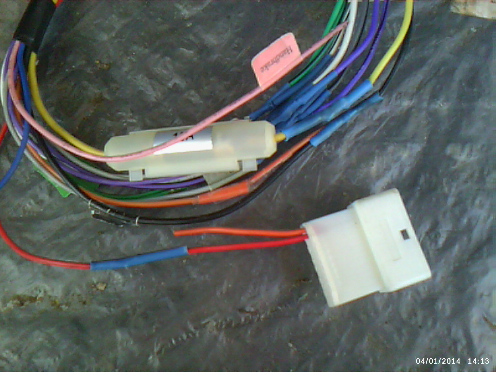

#896
Регистрация: 05.10.2012
Сообщений: 1,046
Время онлайн: 1 мес. 2 нед. 1 д. 13 ч. 31 мин. 56 сек.
: 527
Был(а): 24 ноя 2024 12:12
Адрес: Снежинск
Автомобиль: Дастер 1.6 передний привод
Re: НЕштатная магнитола в Дастер (Duster)
есть вопрос
есть 2-дин магнитола с навигацией
из нее торчит жгут проводов
купил переходник с разьемами для дастера -припаял по цветам
все робит при заводке или при включенном замке зажигания
не робит при выключенном замке зажигания
что делать?
на разьеме остался один провод -ни куда не подключенный-коричневый
ymka-66, Kirill_84, чтобы получить исчерпывающий ответ, надо как минимум правильно сформулировать вопрос. Иначе ваши вопросы порождают еще больше вопросов и отпадает всякое желание отвечать.
Сообщение от ymka-66
Что за магнитола, у нее есть название?
Какой переходник? Откуда уверенность, что цвета соответствуют?
Замок зажигания имеет несколько положений - "Выкл., Аксессуары, Зажигание, Стартер." Надо понимать, что работает при повороте замка в положение "зажигание" и не работает в остальных?
А должна работать, что в руководстве пишут? Многие магнитолы не включаются если не повернуть ключ в положение "аксессуары".
Как догадаться о каком разъеме и о каком проводе речь?

Что бы не зависело от замка зажигания,на магнитоле соедините жёлтый и красный провода вместе и подключите их к красному проводу автомобиля-это постоянное питание+12вольт.Жёлтый провод в автомобильной проводке не используйте-это питание через замок.

Сообщение от Vovo4ka
да тогда магнитола будет включенна постоянно и будет жрать батарею
а провод такой
провод куплен здесь
http://ksize.ru/art-00000007620-199

Если имелся в виду обрезанный провод рядом с красным, то это + питания автоматической антенны.
Вы уверенны, что магнитола в принципе способна включаться без зажигания?
