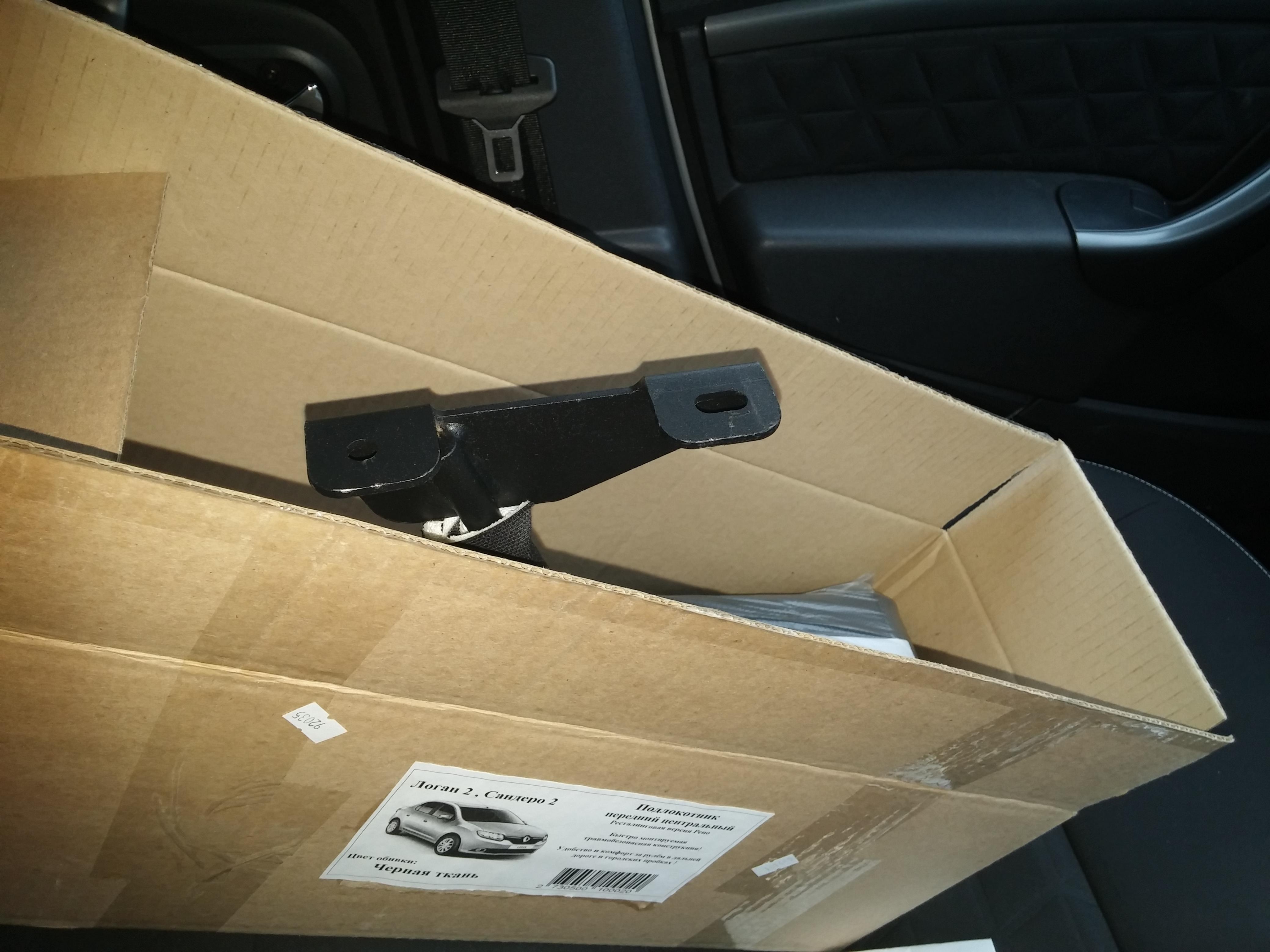

покупаем подлокотник в ексисте.
внешний вид до установки:

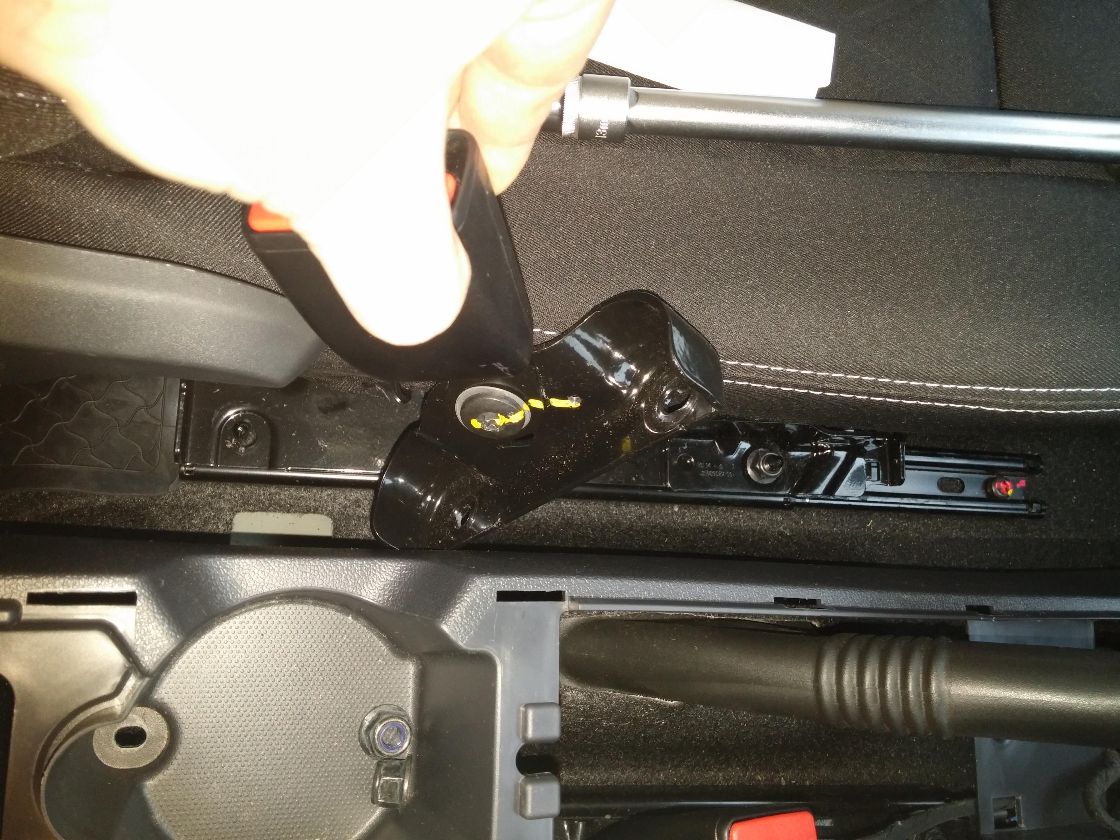

режем ковролин, откручиваем 1 винт крепления сиденья
вставляем кронштейн
и двигаем назад до упора
закручиваем все винты
вуаля, готово. тоннель пока на ставлю, буду терзать авто дальше

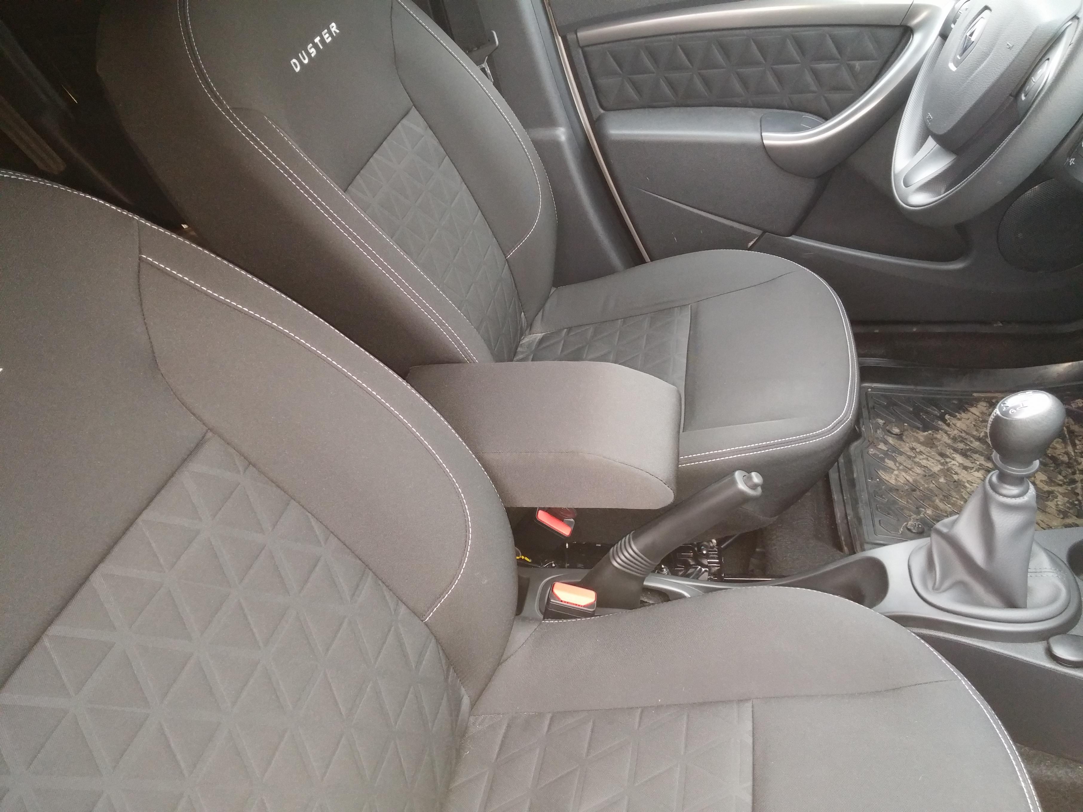

Поставил. Приподнял тоннель и открутил накладку. Крепление отличается от фото с сайта "Аламара", что и вводит в заблуждение.
Доволен полностью.
