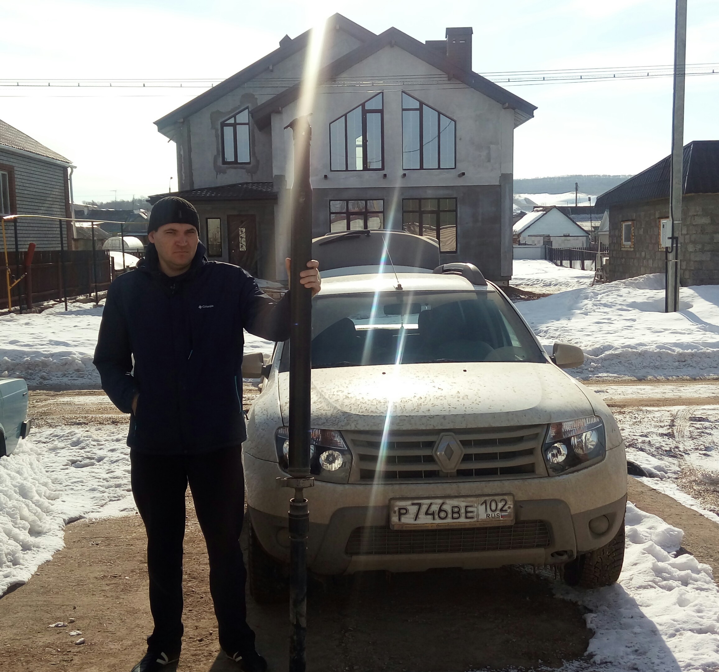

Сегодня приезжал Максим,наш,местный.Заменили крестовины с фиксацией стопорными кольцами на дастеровском кардане.
