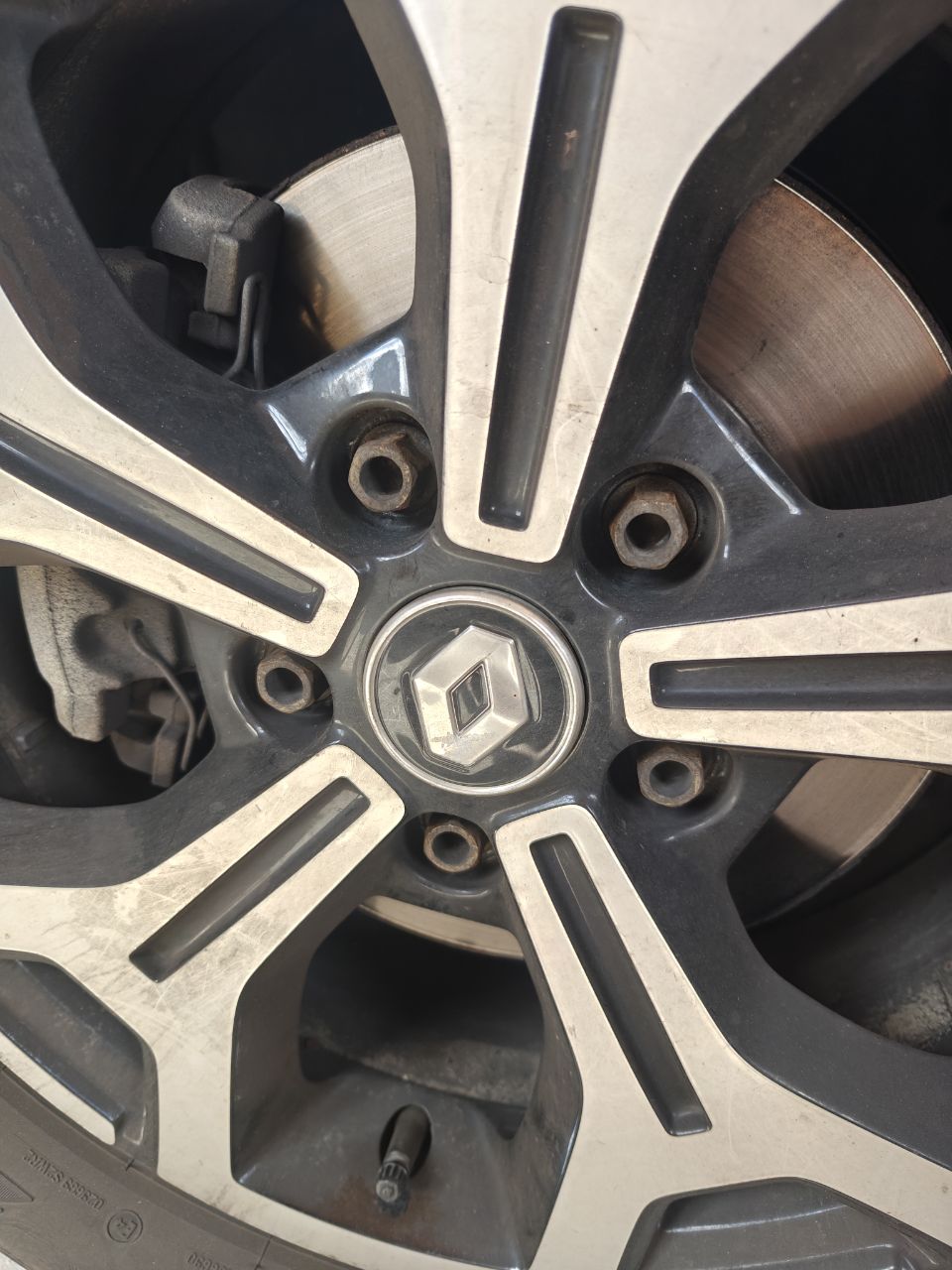

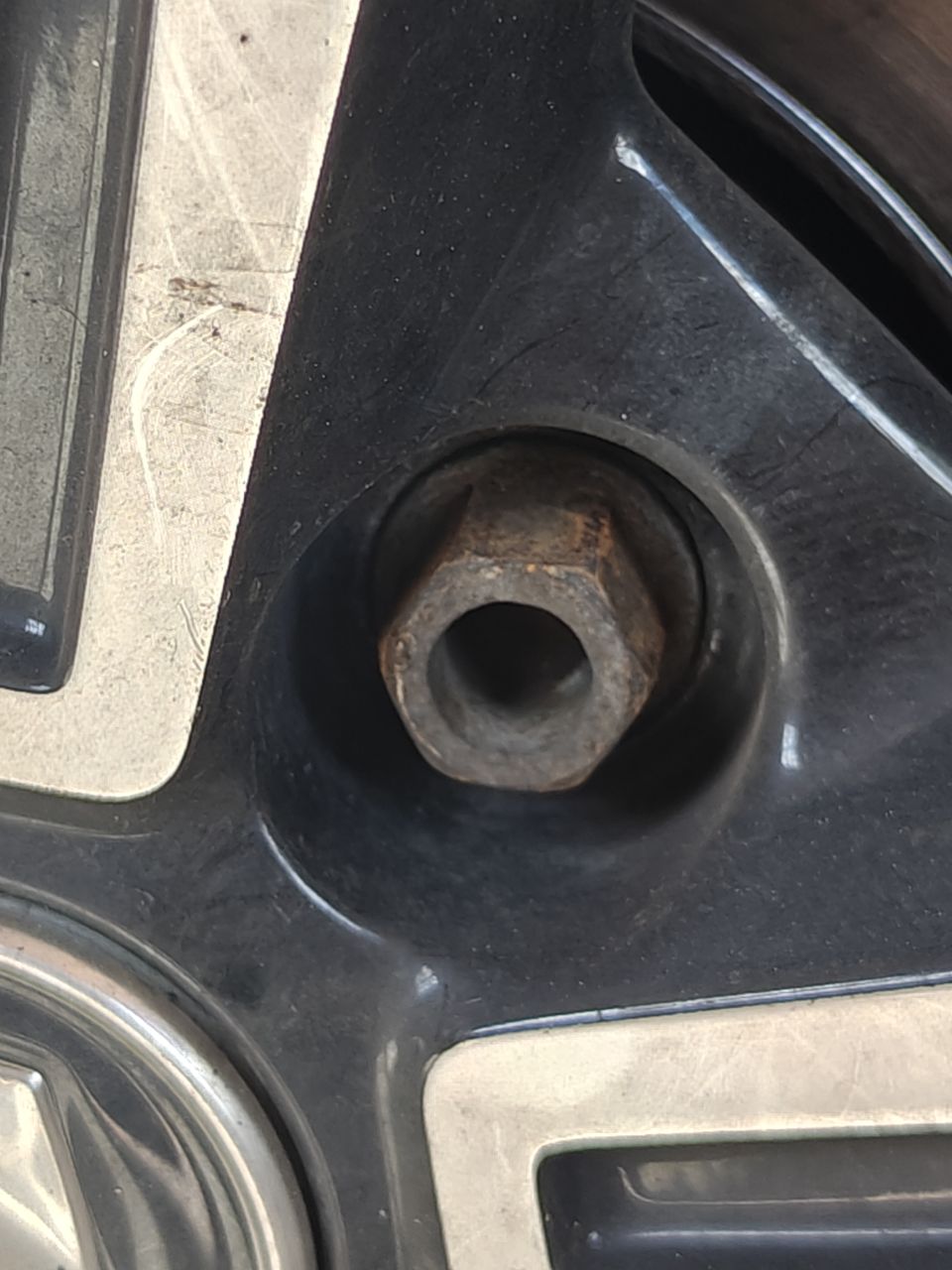

Надо подумать. Сейчас у меня выглядят так.

У Вас почти новые, а мои ржавейшие, такие же как и задние барабаны. Внешне не важно, просто не хочется сразу заржавить новые барабаны )
