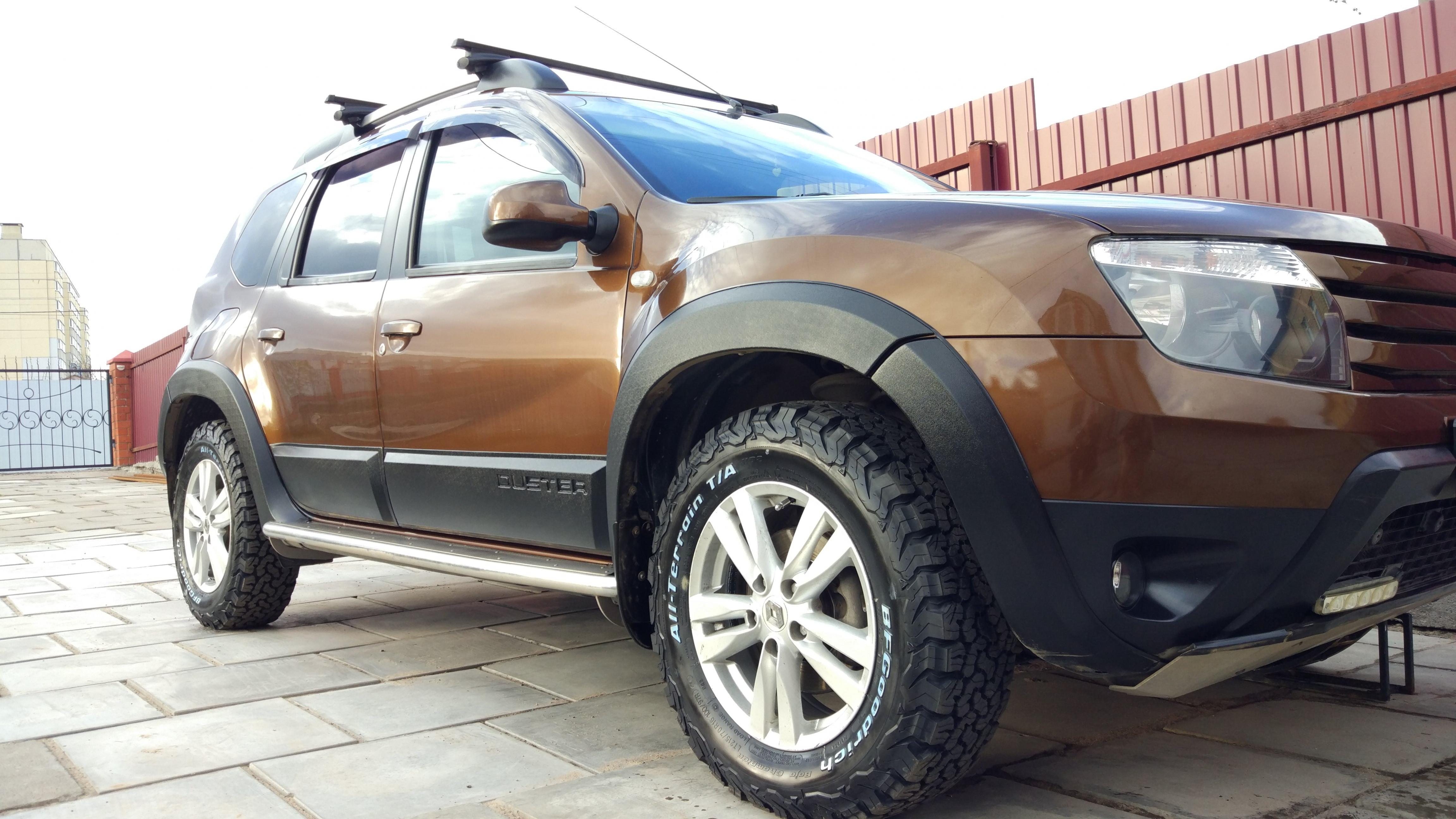

Второй день на БФГ езжу , реально в сравнении со штатным амтелом разница как земля и небо .

катайся и получай удовольствие! полезешь в грязь газку по больше(услышишь как очищается по подкрылкам)

Одел сегодня 235/75/15 подкрылки доработал феном.
Не трет. зазор 5 мм
