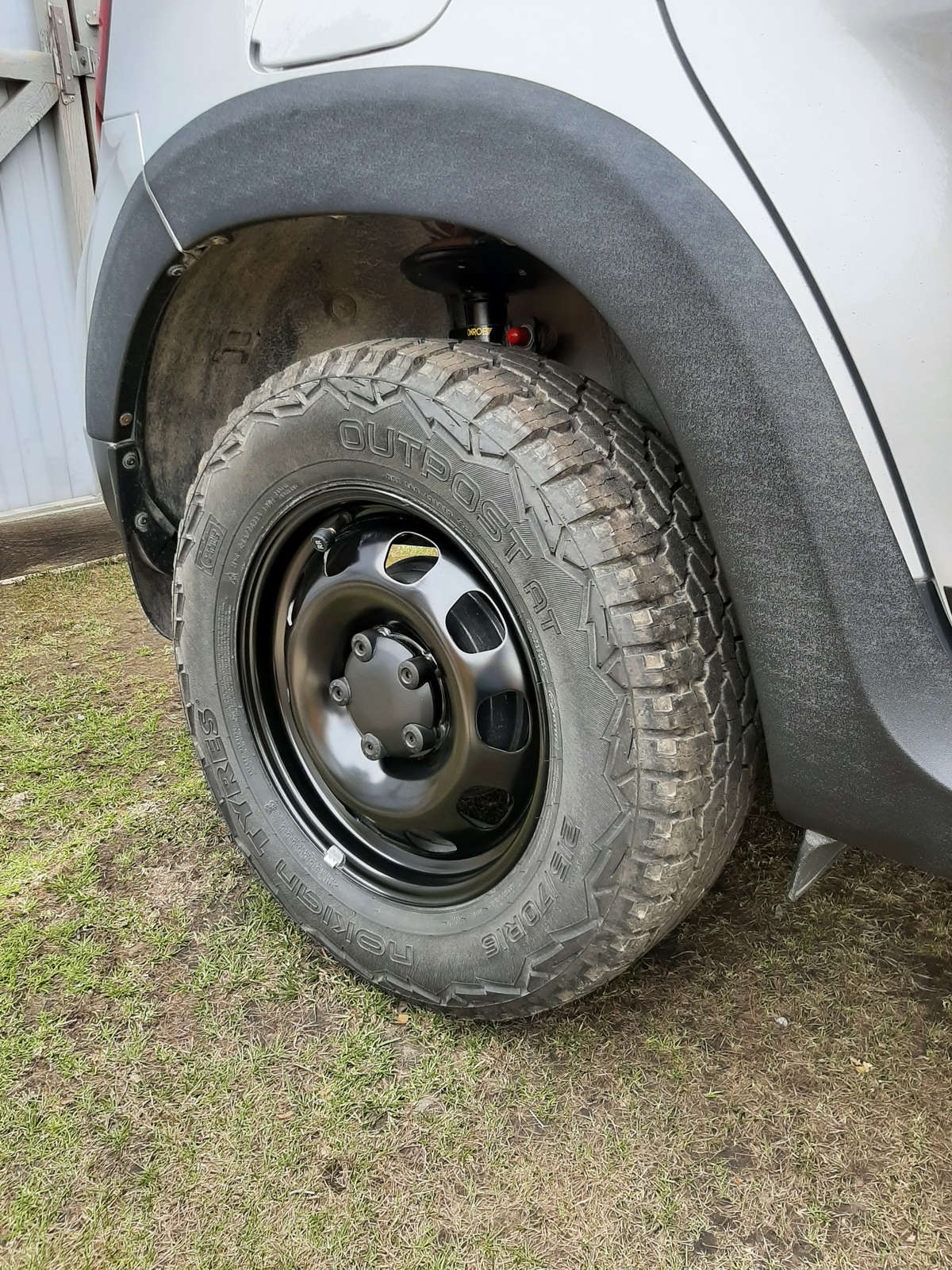

04.08.2024, 12:19
#911
Регистрация: 07.12.2023
Сообщений: 694
Время онлайн: 2 мес. 1 нед. 2 д. 19 ч. 39 мин. 50 сек.
: 0
Адрес: Урал
Автомобиль: Duster К4М 4х4 14г
Re: Болты для колёсных дисков
Вот такие колпачки из нержи мне нравятся, проверил, лет 5 скоро,
Рублей бы за 500, комплект таких колпачков я бы купил, но так не бывает.
