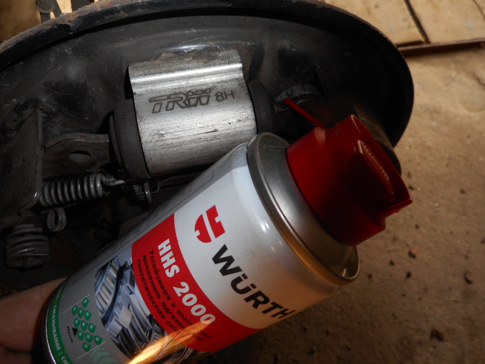

А когда снимаешь поршня разрабатываешь? Может поршень в цилиндре закис?
Нет, не поршни, я уже стоковые цилиндры заменил на аналог от TRW, при регулировке колодок я их проверяю регулярно. Грешу на трос, но чтобы посмотреть его, мне ещё надо защиту бака снимать, а в железной проушине у колеса где у многих перетирает тросик ручника, он у меня там защищен обрезком от шланга.

Сообщение от Sane
Тоже силуминовые или чугуний?

Сообщение от mario
Силумин, а что думаешь чугуний лучше. Подметил, у нас родная тормозуха похоже конфликтует с манжетами, они разбухают, на глаз это не видно, но поршень перестает ходить, при этом ржи на зеркале цилиндра нет, это видел на одном цилиндре у себя, и у соседа на Каптюре тоже самое. Сейчас у меня тормозная жидкость залита от TRW.

Сообщение от Sane
По мне так лучше, не люблю силумин с детства, ещё когда поломанную Чезовскую центральную подножку пришлось в сварочной лаборатории "Красного котельшика" варить у спецов, по цехам никто варить не брался, а чугунный цилиндр коррозии не так сильно подвержен как силумин.

Сообщение от mario
По мне так в чугунном ржи на зеркале цилиндра не меньше. На сколько я себя помню, в москвичах и жигах, я только этим и занимался, снимал зачищал, и поршень там тоже был из металла, а в цилиндре поршень TRW фиг знает из чего сделан, или покрытие у него такое.(фото не моё)

Сообщение от Sane
Чем мажешь
Механизм продуваю воздухом а в соединение колодки с рычагом брызгаю из баллончика медьсодержащую смазку

Сообщение от владислав51
Блин, медью не надо туда задувать, сделаешь ещё хуже. Масляная основа на которой замешана смазка испаряется, и остается только медь, которая начинает затирать рычаг, и его начинает клинить.

Сообщение от Sane
Медь, затирать сталь.......нонсенс. Скорее на смазку налипает пыль от колодок которая и клинит рычаг. Если на новой машине снять барабан, то там нигде смазки нет.

Сообщение от ViBer
Нет, именно медь и затирает, и очень за короткое время, весна-осень. Там между колодкой и рычагом очень маленький зазор. И это я написал из своей практики, я эту медь не сразу и вымыл из этого зазора, с ней рычаг перестал возвращаться на свое место, и барабан от руки перестал сниматься, выработки-буртика на барабанах у меня нет. После чего я задул туда другую смазку (фото). Теперь все работает на ура,при снятой колодке рычаг болтается как маятник.
Сообщение от ViBer
На силикон пыль тоже налипает, но рычаг у колодки работает без проблем.

Сообщение от Sane
Чем мажешь? Я барабаны снимаю два раза в год, во время переобувки, вымываю очистителем тормозов между рычагом и колодкой все дерьмо, смазываю и регулирую зазор у колодок, и рычаги у колодок работают как новые
А зачем?? я на предыдущей машине снимал один раз при пробеге 110ткм просто поменял все на новое...
---------- Добавлено в 19:25 ---------- Предыдущее написано было в 19:10 ----------
Сообщение от Sane
Ну я из своей практики писал,
Просто жидкий силикон быстрее стекает с поверхностей металла, да и потом для смазки трущих металтческих деталей он ни как не приспособлен.
Просто ни в одной технологической карте по ремонту задних барабанных тормозов , смазки механизмов не предусмотрено. А так каждый волен делать как лучше ему. Мне например легче раз в 5-6 лет поменять все на новое , чем каждый год по два раза все разбирать.
