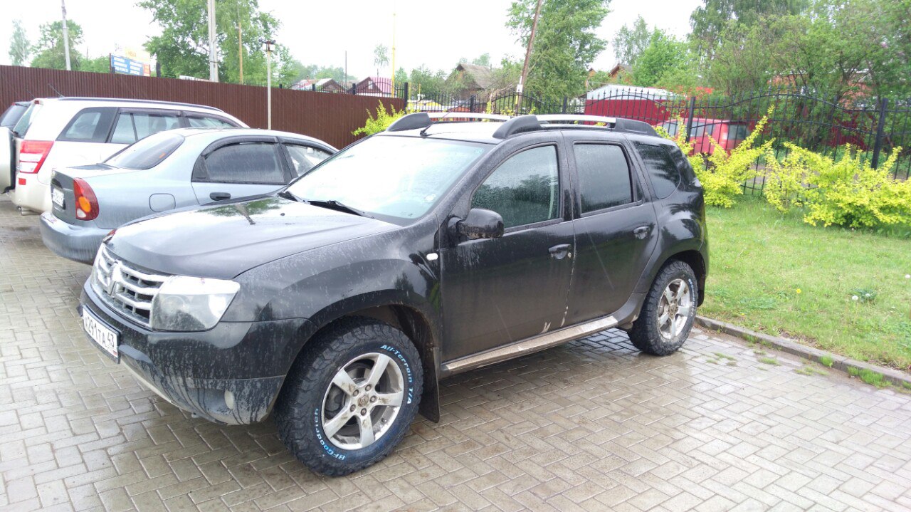

фотка
BFG 225*70 KO2 отлично встают. Намного тяжеле континенталя, динамика немного пострадала, расход увеличился 0,5л(дизель). По шуму не заметил отличий, так как делал полную шумку. Смотрятся огонь, клиренс увеличился на пару сантиметров, проходимость увеличилась, проверил пока на легкой грязи, кочек стало меньше. Очень доволен резиной!

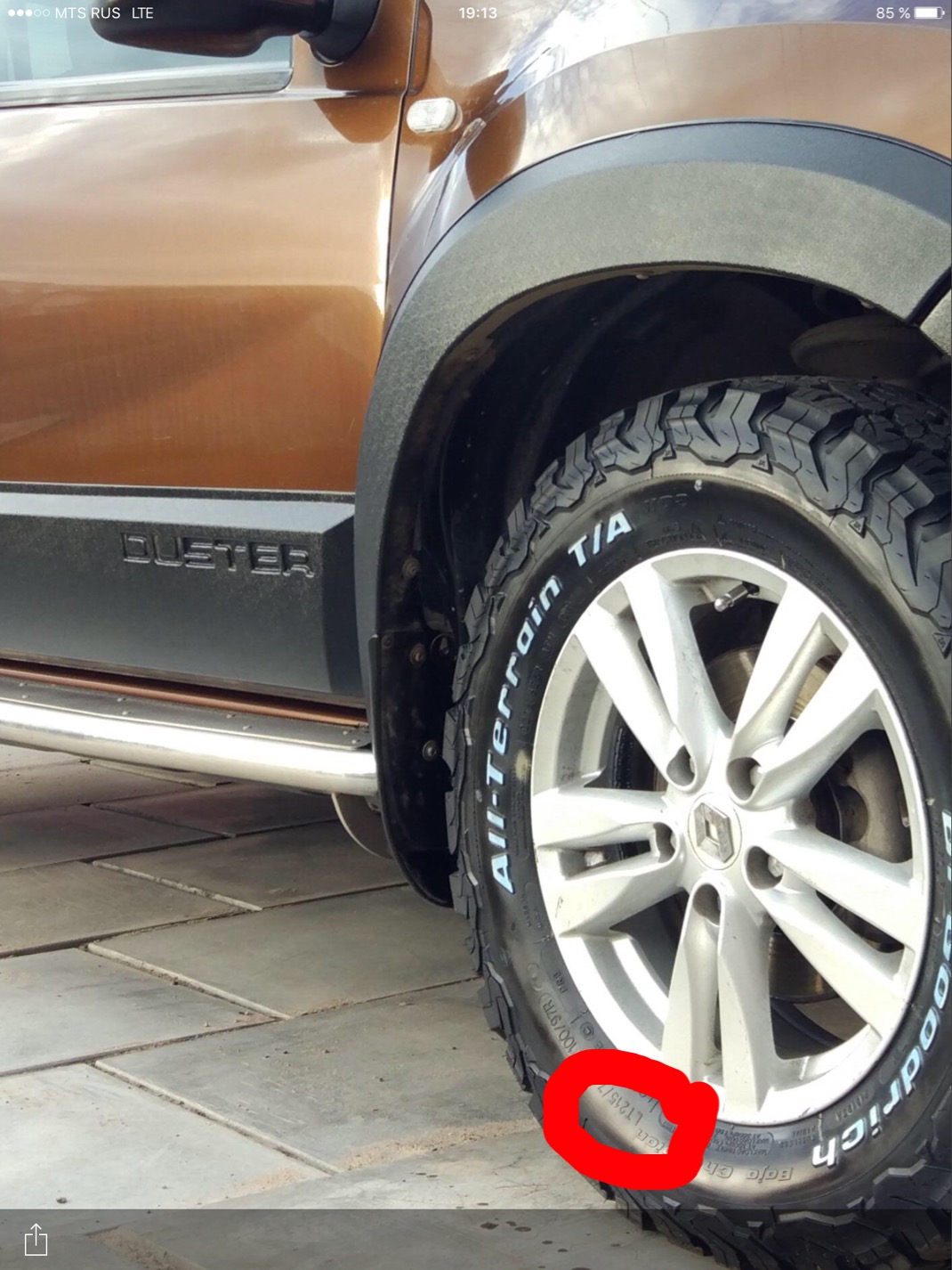

Вот и переобулся я в BFG. Взял 215/70 R16 KO2.
Первые впечатления:
- резина мягче (при давлении 2,14 атм. так на шиномонтаже накачали), чем почти изношенный штатный амтел
- клиренс +2см (было от земли до арки 75,5см и спереди и сзади) стало 77,5
- динамика разгона немного изменилась: на средних и высоких похуже стало. ватная какая то.
- шумность чуть меньше чем у амтела (надеюсь еще прикатаются и еще потише станут). Звук более низкочастотный, но не гул и не МТшный
