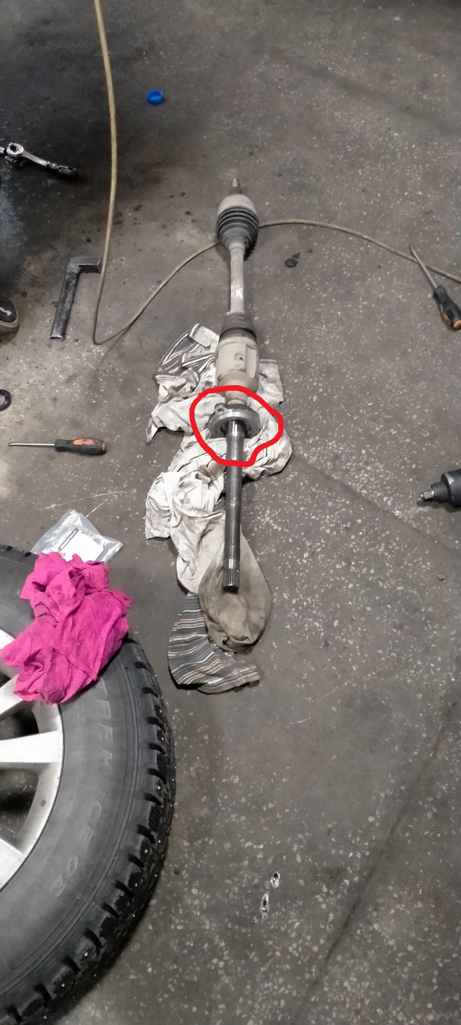

Сергей159 , у меня на подшипник нареканий нет.
На снятом приводе проверили его на люфт и заедание
можно купить подшипник по размеру 62X35X20
например:
NTN-SNR AB42153S02
Skf 630072RS1
Я по размерам купил на всякий случай вот такой
Так как выше перечисленных не было.
Но он не пригодился.
